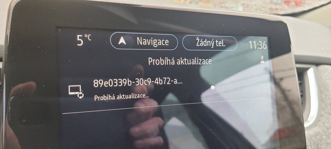

Meno:	20210403_113623.jpg
Videní:	1439
Veľkosť:65,8 KB
ID:	70404 nový soft

          Akým spôsobom to prebieha?
        • Supiiik
          Supiiik komentoval
          Upraviť komentár
          Mne to stiahlo uz vcera, ale zase som tam nenasiel ziadne zmeny. Uz asi 4ty update a nic nove.

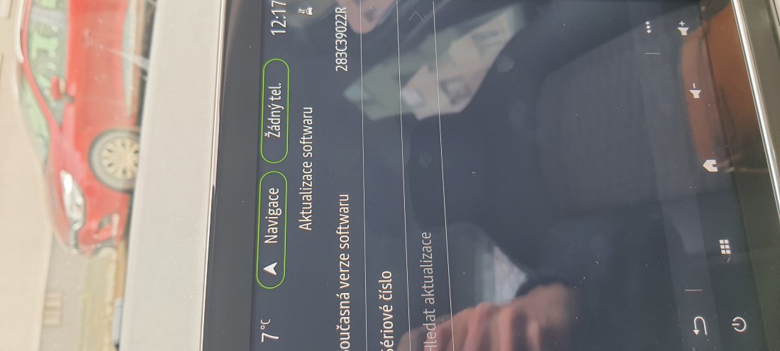

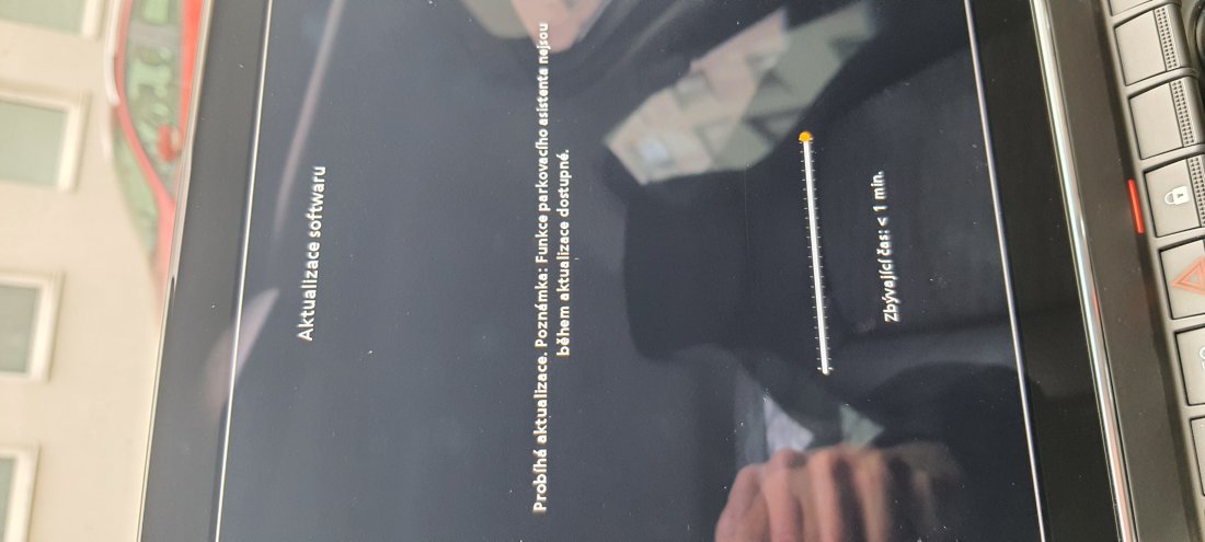

        #8
Meno:	20210403_121612.jpg
Videní:	1444
Veľkosť:62,9 KB
ID:	70408 Kliknite na obrázok pre väčšiu verziu
Meno:	20210403_121748.jpg
Videní:	1289
Veľkosť:57,2 KB
ID:	70409 píše novú verziu softu,... aké sú nové zmeny zatiaľ neviem,.. nechám sa prekvapiť
