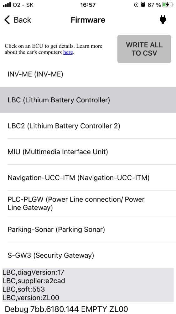

    Tak uz je to hotove. Servis ok , trvalo to cca 1apol hodky a je tam novy sw 553. Terz Cnze ukazuje 98,7 z povodnych 93 percent . Co s tyka dojazdu tak budem testov bud tyzden trasa TT-BA.

        Martin7462 to som sa ťa chcel spýtať, či ti aktualizovali aj LBC2. Takže nie... v utorok sa na to budem pýtať. Snáď ma zase neotočia, že mi to posunú Ale tak lepšie, ako keby mi to nemalo fungovať :-/

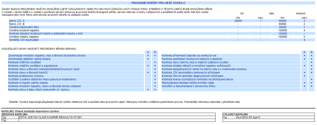

      Rozpis servisnych ukonov pre ZOEho

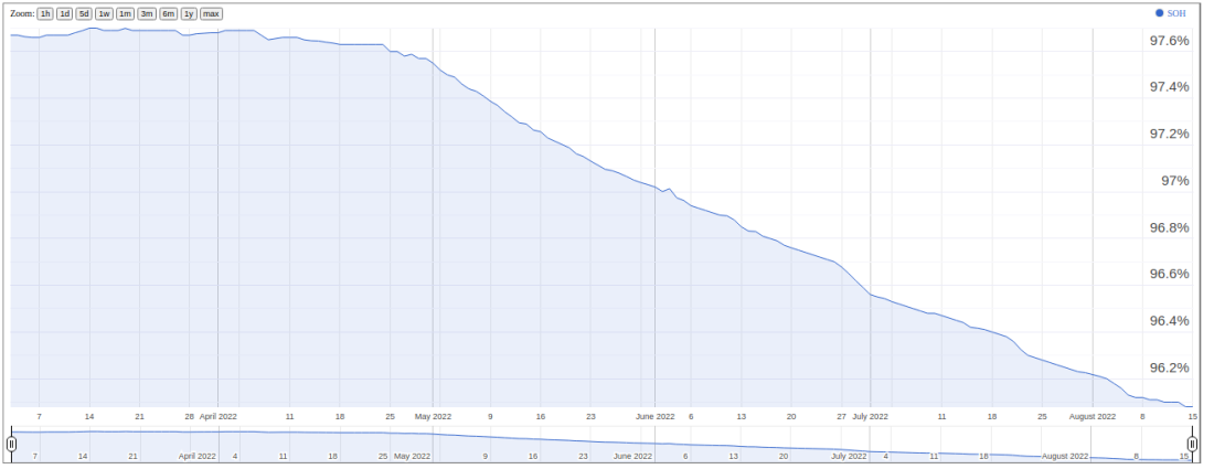

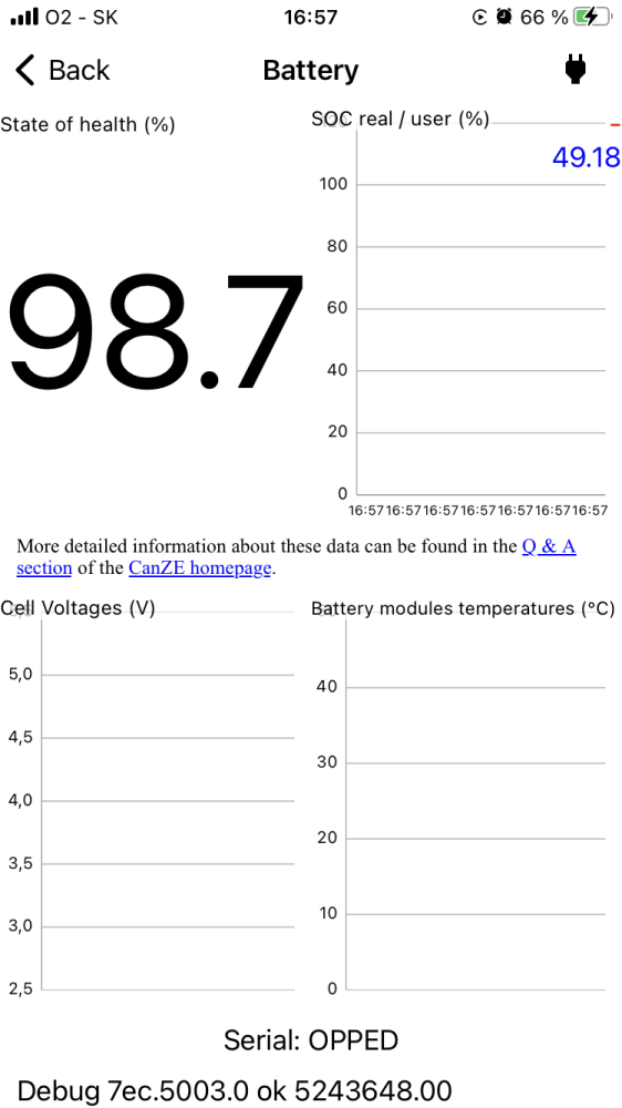

            Mne robili upgrade zaciatkom marca, vtedy mi to vyskocilo z cca 89% na 97.7%. Tam sa to drzalo asi 2 mesiace a odvtedy to zacalo takmer konstatne klesat o cca 0.01% za den. Takto to vyzera ze za rok/dva som tam, kde som bol. Zrejme novy upgrade robi len to, ze Zmeny SOH nie su take velke a nejako ich priemeruje.Kliknite na obrázok pre väčšiu verziu
Meno:	SOH_newLBC.png
Videní:	598
Veľkosť:60,3 KB

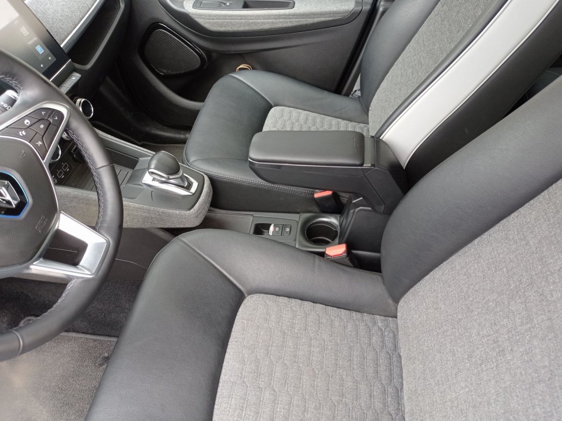

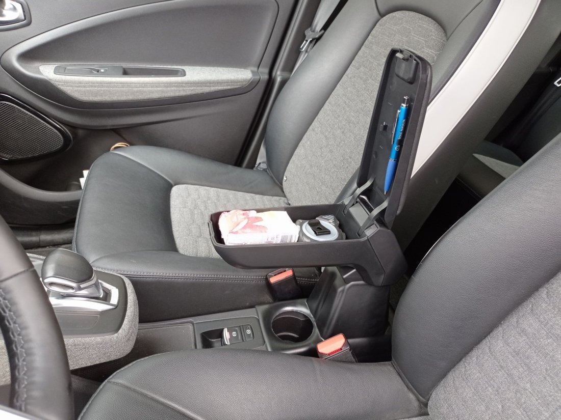

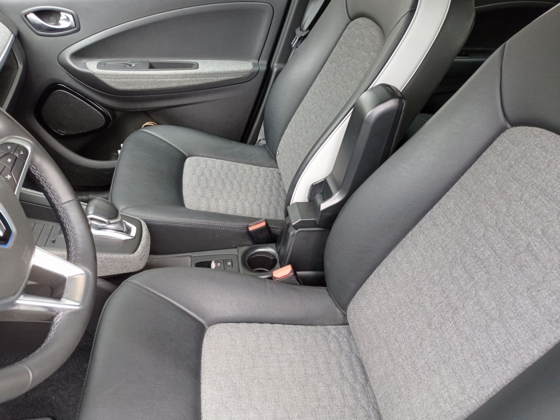

              Doprial som si mensi upgrade mojho ZOEho. Nie je to original, ale funkcne uplna parada. Cena 1/3 oproti originalu.

                  Ja som pri kupe zaplatil 250Eur za nejaky servisny balik a v nom mam garancky zadarmo pocas 5tich rokov. Aktualne 4ta za mnou, 60tis km. Vymena brzdovky a 12V baterie. Nedoplacal som nic. Pri poslednej garancke kde mi menili baterku a brzdovku som videl na papieri sumu 300Eur, ale ked som spomenul, ze mam tento predplateny balik, tak som nic nedoplacal
