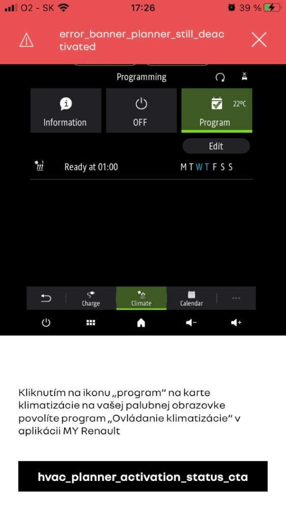

      Zdravím Vás, chcel by som sa s Vami podeliť o problém s mojim auto Renault Zoe R135 52kw. S autom som spokojný dochádzam denne z TT do BA za pracou . Nabíjal som zatiaľ pred Kaufland v TT a ak bolo nevyhnutné tak v Ba tak Avion. Nabitie vystačí na 2 dni pritom som sa neobmedzoval v rýchlosti na diaľnici 120km/h, mimo 100km/h.
      Auto som kúpil priamo od spoločnosti Renault ako ojazdene cca rok staré. To som ale netušil, že banálna chyba mi neumožní auto používať mesiac a nie preto, že by auto nebolo pojazdné ale kvôli tomu, že servis ani Renault nevie prísť na problém s programovaním klimatizácie a auto stojí v servise a nevedia čo stým. Servis my oznámil, že je nutné aby bolo vozidlo u v servise kým nebude opravené. Nevedia povedať čas kedy, čiže auto tam kľudne môže stáť aj mesiace.
      Auto bolo v servise zatiaľ 3 krát. Prvý krát 23.8.2021 (5 dni) nahodil update ( čo pomáha všetkým ) a vymenili riadiacu jednotku pomohlo, že sa dalo cez tlačítko spustiť klimatizácia v aplikácií. Ale odstránenie červeného výkričníka nepomohlo s vyjadrením servisu, že to bude chyba v aplikácií a nevedia čo s tým. Nie je vraj chyba v aute. Ja ale viem , že to nie je pravda lebo mám známych čo majú to isté auto a im to funguje.
      Tak som to začal riešiť priamo na zákazníckej linke Renault. ( Tu musím povedať , že pracovníci na zákazníckej linke boli ochotný a stále aj komunikácia s ňou nie je problém) . Po mojom nahlásení problému to trvalo chvíľu ale nakoniec my pracovník Renault zavolal aby som auto pristavil opätovne do servisu aby sa na to pozreli. Tak som auto znova odniesol do servisu tento krát 13.9.2021 a stálo tam 12 dní. Po uplynutí týchto 12 dní som volal do servisu či je auto spravené a bolo by oznámené , že sa nepodarilo vyriešiť problém, že mám čakať lebo to riešia s technickou podporou Renault. Auto v servise potrebujú mať atď. Pýtal som sa načo tam teda auto stojí , keď čakajú na pokyny čo s tým. Nevydržal som tak som si auto zobral so servisu ja ho potrebujem na denne dochádzanie za prácou, s tým, že ak im technické oddelenie pošle prípadne postup alebo čo majú urobiť tak im okamžite auto prinesiem. Samozrejme to pochopili tak, že ja som si auto zobral na vlastnú žiadosť tak neriešili ďalej ... Musím tu povedať , že pacujem 300m od servisu čiže auto by tam mali hneď.
      Oznámil som to zákazníckej podpore zákazníkov Renault, že auto som si zobral so servisu s tým že ak budú vedieť riešenie naj mi zavolajú a auto donesiem. Po odovzdaní auta som zistil , že už zasa nefunguje tlačítko klimatizácie cez aplikáciu a už nefunguje ani spustenie programovanie klimatizácií v aute, čiže v daný čas sa klimatizácia nespustí .
      Auto som opätovne doniesol do servisu dňa 11.10.2021 teraz už je tam 10 dní a čakám. Som bez auta záruka beží a nikto nevie povedať ako dlho. Chápem aj servis , že potrebujú promtne reagovať na technickú podporu Renault a auto potrebujú mať k dispozícií neustále ale nerozumiem tým reakčným časom.
      Náhradne vozidlo my navrhovali benzínové čo som hneď odmietol predsa som si nekupoval elektrické aby som jazdil benzínovým ako náhradným vozidlom a požiadal som náhradne elektrické čo mi nevedeli zabezpečiť nakoľko servis náhradne vozidlo elektrické nemá.
      A teraz popis pre niekoho banálneho problému ale predsa problém v rámci záruky.
      Popis problému ako vidíte na obrázkoch v aplikácií myRenault nie je možné zapnúť ovládanie klimatizácie ( programovanie). Nefunguje ani tlačidlo klimatizácie vyhlási , že auto nespĺňa bezpečnostné opatrenia. V aute pri zapnutí programovania na určitý čas sa v daný čas klimatizácia nespustí. Čiže programovanie nefunguje. Známi má presne to isté auto a on bez problémov podľa postupu zapol programovanie a v aplikácií sa odstránil výkričník a programovanie cez aplikáciu začalo fungovať.
      O tom ako som nakoniec dopadol napíšem ak budem vedieť vyriešenie problému a auto budem mať opätovne späť.

        Ktory servis? BA? Mne v aplikacii tiez ukazuje ten vykricnik pri planovaci, ale ja planovac nevyuzivam. Akurat obcas si dam na dialku auto vyhriat, ale to funguje bez problemov. Dokonca obcas aplikacia aj vyhodi chybu, ze sa predohrev nepodaril, ale auto normalne zopne kurenie. Skus popozerat toto nemecke forum https://www.goingelectric.de/forum/v...10dba2e962f821
        Riesi sa tam kadeco, mozno najdes aj pricinu tvojho problemu. Ak mas ODB2 prevodnik, tak skus cez CanZE pozriet a porovnat, ake FW verzie riadiacich jednotiek mas v aute ty a ake ma znamy, ktoremu to funguje. Mne v servise tiez povedali, ze aktualizovali FW a ked som nasledne doma pozeral verzie, tak vsetky sedeli s tym, co som mal pred tym, takze neaktualizovali nic...
      • Taur
        Taur komentoval
        Upraviť komentár
        Martin7462 Mas aktualnu verziu apky? Lebo moja mierne vyzera inak. Mas ine ikony aj popis. Ty mas sprava nabijania ja mam rezim nabijania. kilometre mas vpravo ja vlavo ... mam verziu 4.21.3 posledne aktualizovana 26.8.21
        Inak mam ten isty problem, hoci nemam vykricnik (u mna je zlty nie cerveny ak mam vypnute programy klimy v aute. Musi byt aspon jeden zapnuty v aute aby zmizol vykricnik a dala sa klima programovat cez apku).

        Skús kompletne vymazať appku aj s datami a znova naištalovať aj aktivovať.
        Ak nepomôže tak dokladne skontrolovat verzie FW a aj verzie HV minimálne všetkých dotknutých riadiacich jednotiek auta ale lepšie všetkých v aute. Malo by to ísť cez OBD. Je nemam Renault tak neviem poradiť appku ktorá by to dokázala.
      • Martin7462
        Martin7462 komentoval
        Upraviť komentár
        Za fórum vďaka kuknem,
        Ktorý servis kde to je, zatiaľ taktne pomlčím. Červený, zlty výkričník ( iphone, android) sa odstráni vtedy ak máš zapnutý režim programovanie. Niekomu to ide niekomu nie, Mne programovanie v aute predtým ako som to dal so servisu išlo teraz už nejde ani to. Nemám teraz auto aby som pozrel aký FW mám. Je teraz v servise rieši to servis j zákaznícka technická podpora zákazníkov. Každý deň ich bombardujem a pýtam sa tak uvidím či po pár týždňov to odstránia a prídu na chybu. . Mne len prekáža to , že tam auto už niekoľko týždňov stojí a čakajú na podporu renault. Veď som ho mohol používať a ak budú mať riešenie tak ho pristavím.
        Čo sa týka verzie apky tak v iPhone mam najnovší ver. 4.77.5 a android mam tiež verziu najnovšiu 4.21.3 . Toto je čo sa ma podpora renault prve pýtala. Auto je v servise a nevedia si poradiť.
        Viem , že keď sa vypne v aute programovanie tak sa objaví výkričník. Keď sa zapne programovanie tak má zmiznúť a má sa vedieť programovať a spustiť klimatizácia. Takto to má kamarát.
        Mne tiež pretým ako som dal auto do servisu tlačidlo v apke spustenie klikom klimatizáciu fungovalo vrátili mi auto, že už ani to nefungovalo. tak som ho do servisu vrátil.

        Zdravím , tak úspešne je auto konečne doma opravené. Porucha bola odstránená prehratím SW v jednotke UCH a rádiu. ( aspoň podľa servisu uvedenom v zákazníckom liste na odstránenie závady)

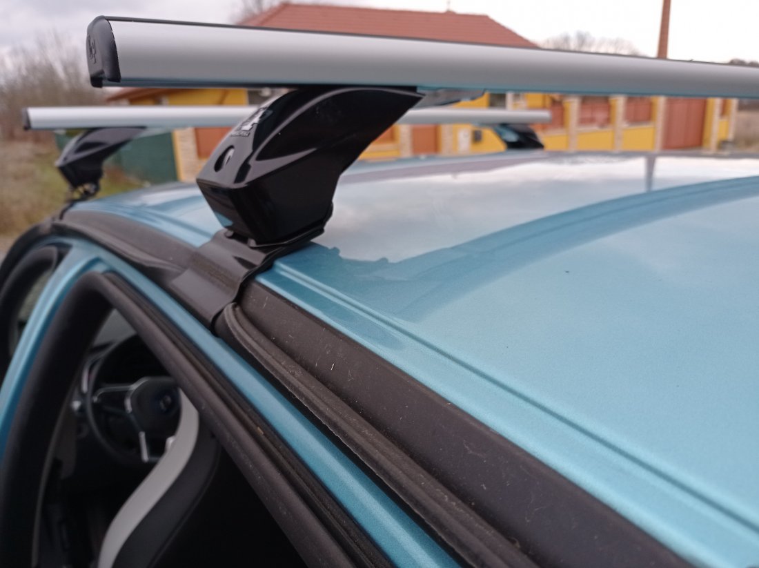

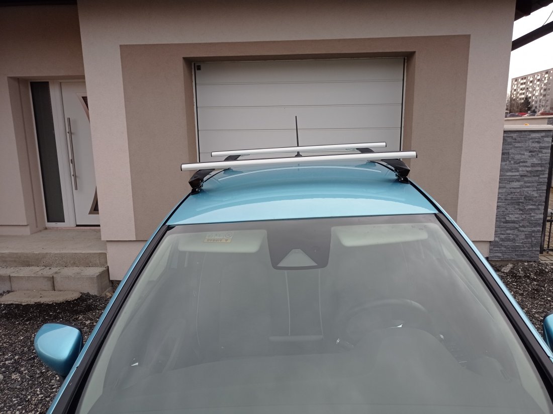

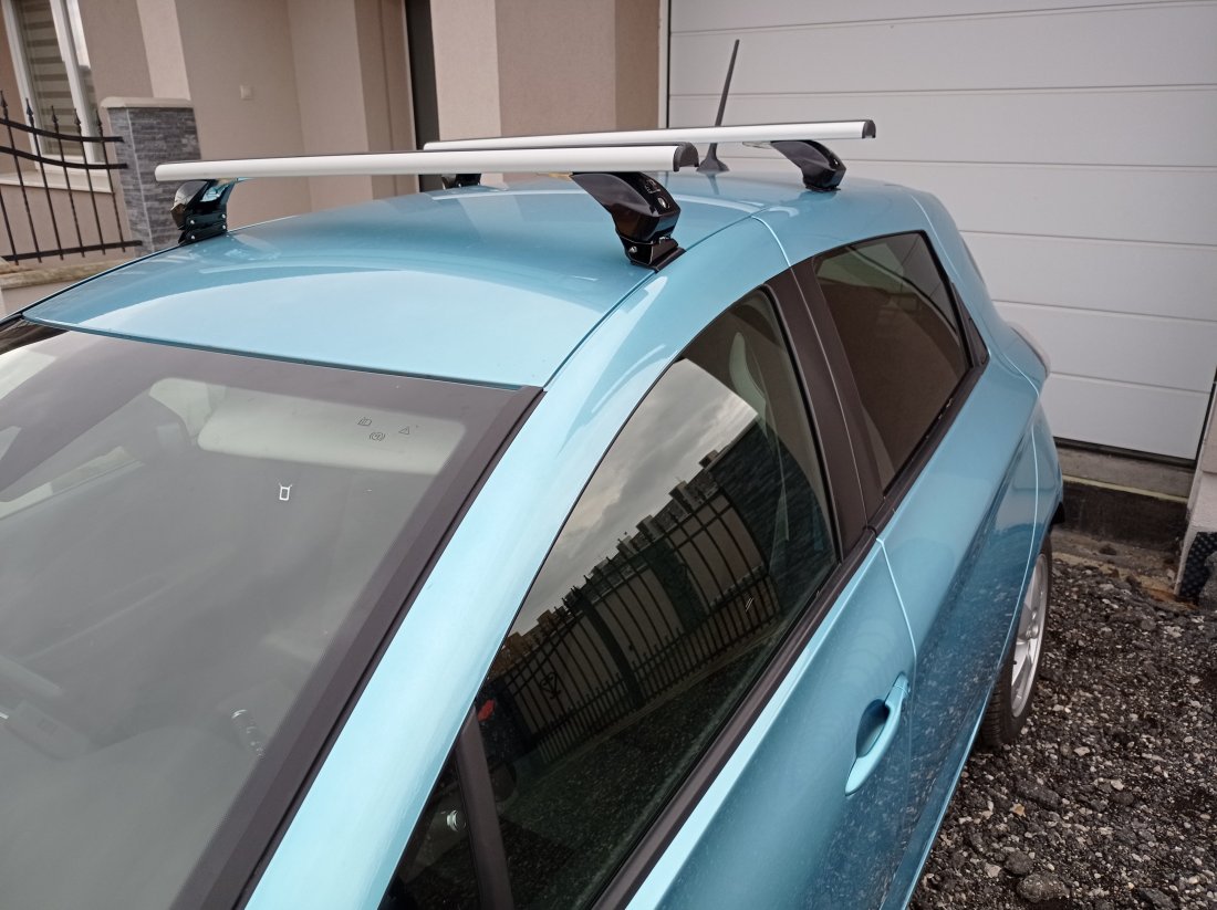

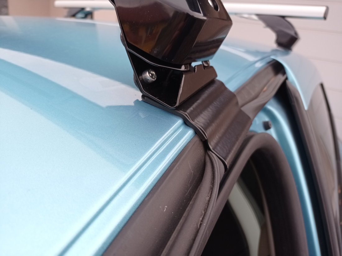

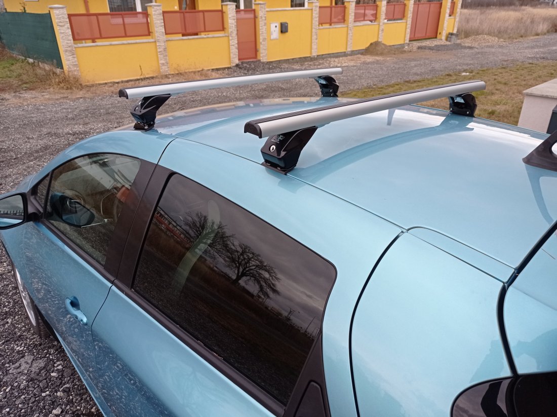

        Ak by niekto potreboval stresne nosice na ZE50, tak daju sa objednat napr. z Talianska https://www.roofcarriers.co.uk/2-Roo...3E------&pag=1
        Pripojené súbory

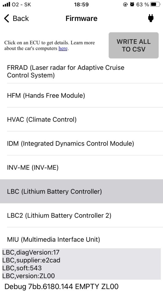

            Kde zistím akú mám verziu LBC v CanZE? Ja mám po 32000 km v CAnZE 95,5% ( mení sa to každý deň podľa vonkajšej teploty aspoň sa my zda) Raz to mam 96 percent raz 94,5 ale väčšinou 95%.
            Pred časom som bol servise v BA Autoideal a kázal som im nahrať všetko najnovšie. Auto tam bolo týždeň a nezaujímal som sa viac len sledujem stav.
            Zdravím na fórach som našiel toto:
            Kto má Zoe50 – existujú dve alebo tri „opravy“ k BMS , ktoré môže Renault použiť.
            Prvá – ak vidíte oveľa menší maximálny dosah, ako očakávate (alebo ak používate CanZE a nevidíte 96%+ SoH), potom je tu aktualizácia BMS:
            64453. Myslím, že to musia urobiť cez USB kľúč, nie ich notebooky a trvá to pol dňa kvôli sťahovaniu z ich servera.
            Musíte však mať... - Obrazovka energie - zobrazujúca obrazovky zaznamenávania spotreby energie v brožúrach a nie na aute:
            64756 & 64273
            Prvá je aplikácia, druhá oprava chyby - opäť inštalácia USB pre Renault a trvá 1-1,5 hodiny.
            Pridá sa ako ďalšia ikona na obrazovku aplikácie a navyše miniaplikácia pre domovské obrazovky (a je predvolená na druhej obrazovke).
            Treba aplikovať Boot Click ACTIS No: 64453, ktorý podľa mňa vykonáva aktualizáciu BMS. Moje poznámky z rôznych vlákien a fór hovoria, že ACTIS by mal aktualizovať nasledovné:
            LBC: z 521 alebo 530 na 543.
            LBC2: na 521 alebo 530 na 543.
            EVC: na 69B0.
            BCB: do 0A40.

            Martin7462 pod firmware treba zvoliť LBC a dole vyhodí verziu
          • Martin7462
            Upraviť komentár
            Tak ja som dnes pozrel tak mam tiez v Canze verziu 521. Skusim sa popytat v serviseco a ako.

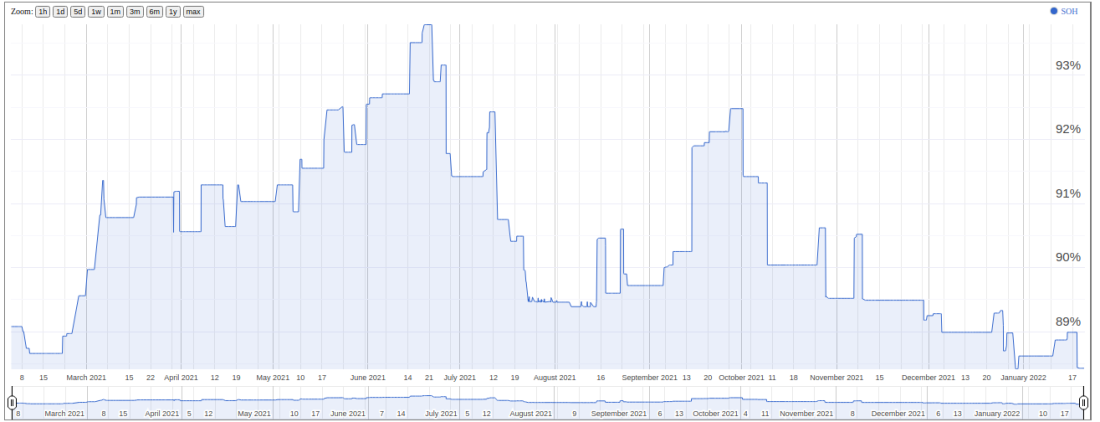

              Ono, ked sa to tak vezme, tak SOH nemusi byt v reale az taky podstatny udaj. Ano, je pravda, ze sa z neho vypocitava dojazd a zostavajuce percento nabitia, ale realny dojazd je zavysli na realnom stave baterky a napäti clankov. Asi 2x som testoval auto tak ze som ho vybil na cca 1-2% a stale bolo schopne dat pri akceleracii plny vykon, korytnacku som este nezazil. Cize ak BMS vyrata zle SOH, tak na dojazd to nemusi mat vplyv. Auto moze kludne ist este 30km na 0% nabitie. Samozrejme som to zatial netestoval (ale chystam sa, len co pridem na to, ako si poradit s vybitym autom).
            • play3man
              play3man komentoval
              Upraviť komentár
              Bohužiaľ, na dojazd to reálny vplyv má, keďže auto počíta s dostupnou kapacitou a tu aj naozaj využíva. Mne sa hýbe od 41 po 43 kWh. Po aktualizácii to vie ukázať aj 53 kWh.
            • Supiiik
              Supiiik komentoval
              Upraviť komentár
              Mne dostupnu kapacitu tiez vypocitava na cca 44kWh, ale je to prepocitane podla aktualneho SOH, SOC a teploty. Myslim si ale, ze pri vybitej baterke sa auto "vypne" uz len na zaklade napetia clankov a tieto su realne odcitane BMSkou bez ohladu na SOH. Nemyslim si, ze zmenou FW sa na tomto nieco meni. Realna kapacita baterky je dana v rozsahu minimalneho a maximalneho napätia clanku. V mojom pripade su to hodnoty od 3.4V do 4.17V (0-100% pri aktualnom FW). 4.17V bude maximalna hodnota po nabiti a je jedno, aky je tam FW. Viac tam ziadna BMSka nepusti koly zivotnosti baterky. Cize jedine co moze zle SOH ovplyvnit je, ci mi auto ukaze 0% pri 3.4V alebo 3.2V. Cize teoreticky ak mi stary LBC FW ukaze 0% na 3.4V, ja este stale mozem pokracovat v jazde po 3.2V pokial to BMS nevyhodnoti ako vybitu baterku a nedovoli dalsiu jazdu. Hodnotu 3.2V som si vymyslel, neviem, ake je uplne dno, lebo som zatial nemal odvahu to testovat.

              Pokles kapacity na základe teploty je normálny.. ale stalo sa mi, že som prišiel s 20% a v batérii bolo 10 kWh. Ráno som prišiel k autu a z 20% bolo 10% a z 10 kWh bolo 5 kWh. Teplota baterky klesla z 25 stupňov na cca 0. Ako hovorím, zmysel to dáva, ale nikdy som na nestretol s takýmto dramatickým správaním, a to som otestoval desiatky elektromobilov. Teraz jazdím na EV6 a po 200 km jazde som dorazil so 41%, ráno som k autu prišiel a mal som 41% 🙂
              Čo sa týka tej kapacity a SOH, obávam sa, že to možno ani nebude podľa voltov ale podľa tej dostupnej kapacity. U mňa to samozrejme tiež lieta podľa teploty batérie, ale práve najmenej som mal 41 kWh a keď je batéria zohriata mám 43,X kWh. Ľudia čo majú update LBC aj sami hlásia, že je to s dojazdom výrazne lepšie. Ja jazdím dosť často rovnaké trasy najmä smer Ilava, Žilina Čo bolo pred pár mesiacmi v pohode, teraz je to len tak tak. Jasné, svoje robí zima, zimné gumy, ale zatiaľ čo v lete na letných som šiel z BA do Žiliny celý čas 130 km/h a prišiel som tam ešte s cca 20%, teraz keď idem so zohriatou batériou z TT do ZA 115-120 km/h, prídem do ZA s 10 percentami a menej... 😥 Uvidíme.. možno je to len subjektívne, o to viac som na aktualizáciu zvedavý.
          • Supiiik
            Junior Member
            • Aug 2020
            • 17
            #27
            Takto sa pohybovalo moje SOH pocas poslednych 12 mesiacov (odkedy to zaznamenavam)Kliknite na obrázok pre väčšiu verziu

                Martin7462 Nepozeral si SOH toho znameho s novym LBC FW?
              • Martin7462
                Upraviť komentár
                percento tam mal 98,7 ale mal len cca 8tis najazdene. Mal to kupene od toho pana co predava auta na bazos zo Ziliny.
              • Supiiik
                Supiiik komentoval
                Upraviť komentár
                Ak ma ten znamy odb adapter, vedel by zmerat minimalne a maximalne napatie tych clankov? Minimalne staci ked aj na 10% SOC
              • Martin7462
                Upraviť komentár
                Ked ho stretnem na nabijacke zmeriaˇ nemam na neho kontakt
              • play3man
                play3man komentoval
                Upraviť komentár
                Keď mi auto písalo SOH 89,8 %, tak pri 100 % SOC user a 98,5 % SOC real som mal napätie článkov 4,13 - 4,15 V.
                Keď mi to kleslo na SOH 88,8 %, tak pri 13,04 % SOC user a 22,7 % SOC real som mal napätie článkov 3,53 - 3,54 V.
                Naposledy upravené play3man; 20-01-2022, 21:52.
              • Supiiik
                Supiiik komentoval
                Upraviť komentár
                play3man podobne hodnoty su aj u mna. Chcel som si to len porovnat so ZOE, ktore ma SOH blizke 100%.
              • Supiiik
                Supiiik komentoval
                Upraviť komentár
                Neviem, ci by nebolo dobre zorganizovat nejaku peticiu, alebo zatlacit na nich spolocne, nech si laskavo nastuduju upgrade FW a vsetkym nam to porobia

              Ja som písal na zákaznícku podporu a požiadal som ich upgrade FW LCB a ich názor a z akého dôvodu to nerobia na všetkých autách v rámci záručnej prehliadky automaticky ak daný nový upgrade existuje. Následne my volali z "môjho servisu" , že či mám nejaký problém z dojazdom a ak áno , že mam resetovať dojazd. Odpoveď majstra. Vysvetlil som mu o čo mi ide povedal, že sa mi ozve tak uvidíme. Dobre by bolo keby sme všetci napísali na zákaznícku podporu a požiadali o vykonanie tohto upgradu.
              • Martin7462
                Junior Member
                • Aug 2021
                • 26
                #30
                Zdravim , tak sa mi ozvali so servisu v BA. Som objednany na stvrrok na upgrade LCB z 521 na 543 dam Vam vediet ako to dopadlo.
                • Taur
                  Taur komentoval
                  Upraviť komentár
                  Minuly tyzden som si bol dat v servise updatnut LBC/BMS, pristavil som o 10:30 a okolo 14 bolo hotovo. Mam teda 553. SOH to velmi nepomohlo stale mam 94-95%, ale palubny comp mi uz zda sa zbrazuje vsetky polozky OK (nezobrazoval mi celkovu sporebovanu energiu).
