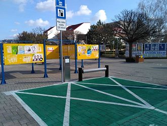

    Senec - Mierove namestie (eGUTS)
    Mierové námestie
    Senec
    Medzinárodný projekt eGUTS, na Slovensku pokryva len Senec
    Popis:
    AC: 2 x Typ-2 (22 kW)
    GPS: 48.220487, 17.398363
    Mapa:
    Kliknite na obrázok pre väčšiu verziu  Meno:	img_20200215_114612.jpg Videní:	0 Veľkosť:177,2 KB ID:	50570Kliknite na obrázok pre väčšiu verziu  Meno:	img_20200215_115203.jpg Videní:	0 Veľkosť:91,7 KB ID:	50569
