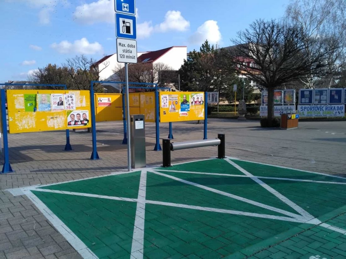

          Už niekoľko týždňov na tejto nabíjačke funguje len jedna fáza. Problém bol na mesto hlásený, k náprave zatiaľ nedošlo.
          • dango
            dango komentoval
            Upraviť komentár
            to som si vsimol este v lete; ten severny port daval len 3.6kW (1faza)
          • Helio
            Helio komentoval
            Upraviť komentár
            ...týka sa to oboch portov, skúšal som.
          • hekyl
            hekyl komentoval
            Upraviť komentár
            mesto tvrdi, ze ked sa pripoja dva velke elektromobily (tesla+taycan atp) im to vyhadzuje. Rozumej, ucty boli vysoke a urcite to niekedy vyhodilo, toz spojili uzitocne so setrivym. takze tam chodia hybridny prckovia aby udrzali ekonomiku na 0:-)
          • dango
            dango komentoval
            Upraviť komentár
            To, ze to pustili 2x22kW a nemali k tomu prisposobene istice je smutne. Spustene je to uz tiez dost dlho a mestu asi aj ucty zacali liezt na nervy
