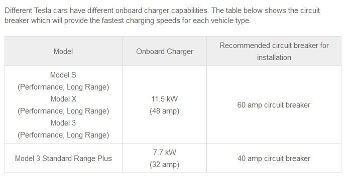

    No ja Model 3 nemám, tak neviem presne, ale mám taký pocit, že SR+ má menej výkonnú palubnú nabíjačku.
    Takéto niečo som našiel niekde na Tesla stránke, ale či to je aktuálne, neviem:
    Click image for larger version  Name:	palubna-nabijacka-Moedel-3.JPG Views:	0 Size:	41.7 KB ID:	45794
    Čo mňa na Tesle veľmi sklamalo je, že prestala vyrábať 22kW palubné nabíjačky. Ja ju ešte mám a celkom mi to stačí po Slovensku mimo Superchargerov. A už som si to všimol aj tu na fóre, že by viacerí pristali mať 22kW pri tých šialených cenách za DC nabíjanie.

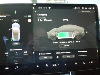

      @Jiri GrandPa ano, Europske TM3 SR+ sa dokaze nabijat AC prudom 16A a teda vykonom 11 kW (vid. moje foto z mojho prveho AC nabijania) Kliknite na obrázok pre väčšiu verziu

        Takze je to potvrdene. Juro - ja by som tu tabulku, co plati pre USA dal prec nech to ludi nemyli..

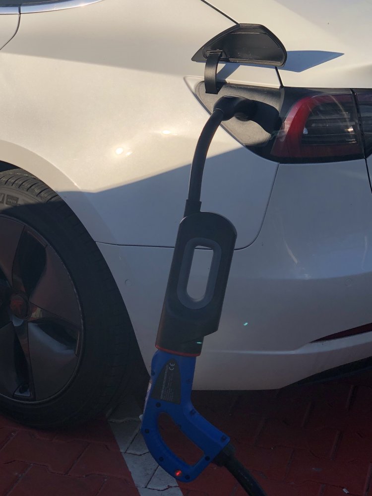

      Som na ZSEdrive v Lamaci a nabija tu americka M3 s CHAdeMO adapterom. Vtipne je ze ma slovensku kontrolu originality a ukrajinsku ECV. Tomu hovorim svetobeznik.

        na tu som aj ja dnes pozeral... som sa aj cudoval ze co tam vlastne robi, ked ma v auparku supercharger... a mcdonald zatvoreny (okrem driveu)
      • Jiri GrandPa
        Jiri GrandPa komentoval
        Upraviť komentár
        Americká Tesla väčšinou v Európe na SC nenabije.
      • Roberto
        Roberto komentoval
        Upraviť komentár
        ved ano uz to dava zmysel 😁
      • matchke
        matchke komentoval
        Upraviť komentár
        Ja som si ale myslel, ze CHAdeMO adaptery na M3 nefunguju. Tak asi to plati iba pre EU verziu s CCS. Ak by ste niekto mali M3 mozeme odskusat.

        matchke Kedze typ2 cast CCS na EU TM3 nefunguje na DC, tak chademo adapter nemoze fungovat - naco aj, ked ma CCS. US TM3 ma US tesla konektor - rovnako ako US TMS/X, takze chademo adapter tam funguje.
