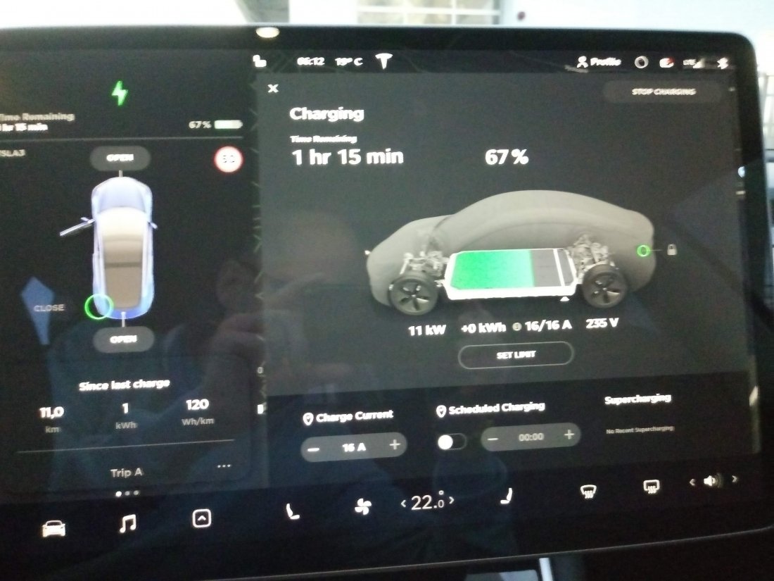

      @Jiri GrandPa ano, Europske TM3 SR+ sa dokaze nabijat AC prudom 16A a teda vykonom 11 kW (vid. moje foto z mojho prveho AC nabijania) Kliknite na obrázok pre väčšiu verziu

        Takze je to potvrdene. Juro - ja by som tu tabulku, co plati pre USA dal prec nech to ludi nemyli..
