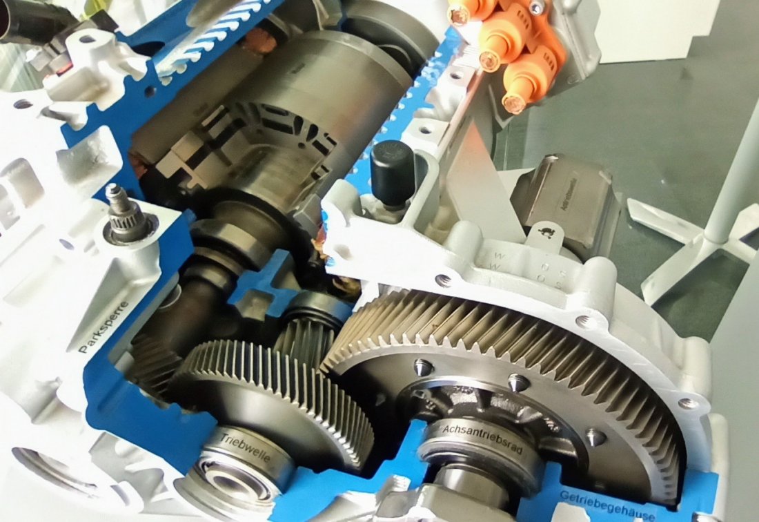

    Dnes som to skúšal, je rozdiel, či máš D alebo N. Pri D trochu spomaľuje, pri N nie. Priemerná spotreba sa znižovala.
    Nechcem si nič poškodiť, zajtra sa spýtam predajcu, nech to zistí.
    • jozefSk
      jozefSk komentoval
      Upraviť komentár
      Predajca sa pýtal školiteľa a povedal, že to nemá prakticky žiadnu prevodovku, tak sa nemá čo pokaziť.
      Na D to trochu rekuperuje tak -1 až -1,5 kW

      Prevodovke to uskodit nemoze - primarme urcite nie.
      No teoreticky moze naindukovane napetie uskodit invertoru. Na forach o trojcatach o tom debatovali. Jeden majitel trojcata dokonca tvrdil, ze z jazdenia na N mu odisiel invertor tak, ze zoskratoval vystup motora tak, ze "rekuperacia" bola v tom momente takmer nekonecna, motor vlastne zablokoval kolesa a enormna brzdiaca energia sposobila poskodenie prevodovky - ustrihnutie pera v pastorku motora.
      Cize poskodenie invertora sposobilo nasledne poskodenie prevodu - oprava invertora a pastorku motora bola dost draha aj ked ozubene kolesa v stalom prevode vydrzali.

      Ešte k jazde na neutrál ktoru som vložil pôvodne do vlákna e-up
      Znova som si podrobne prečital návod k e-up (so sebazaprením kvôli obrovskej neprehľadnosti a nepresnostiam).
      str 91. “Nikdy nenechávatte vozidlo pohybovať sa ma jazdnom stupni N , najmä ak nie je vozidlo pripravené na jazdu”
      str 166. “ Odťahovanie ...... Ak je motor vypnutý, prevodovka je pri vysokých rýchlostiach a veľkých vzdialenostiach nedostaočne mazaná:
      - Maximálna prípustná rýchlosť ťahania predstavuje 50 km/h
      - Maximálna prípustná vzdialenosť vlečenia predstavuje 50 km
      str 167. “Ťahané vozidlo vzadu.....
      - Zvoľte jazdný stupeň N
      V núdzových situáciach však výlučne rýchlosťou chôdze do maximálne 100 m sa môže vozidlo odťahovať alebo posúvať na vlastných 4 kolesách, kým nie je možné vozidlo odviezť pomocou odťahovacieho vozidla.
      ZÁVER!
      pokiaľ ste v záruke, tak NEUTRÁL NIKDY NEPOUŽÍVAJTE.
      Neutrál je podľa mňa len pre odťah podľa str 167 a páka je vlastne zdedená zo starých VW DSG automatických prevodoviek. Kto rád “plachtí” stači ak si vypne rekuperaciu, vtedy je skutočná rekuprácia cirka 0,4 kW čo je brzdenie úplne zanedbateľné voči odporu vzduchu napr pri 80 km/h.
      Vo vlákne Citygo sa k tejto téme spomína údajný prípad prerazenia výkonových prvkov riadenia motora prepätím, ktoré spôsobilo okamzité zablokovanie motora a teda aj kolies a cely motor vytrhlo z uloženia. Len cena vykonovej elektroniky (zrejme sa neopravuje) je cca 5.000 Eur.
      Pozn. Ak skutočne VW vie o realnom nebezpečí prerazenia vykonových prvkov riadenia motora s naslednou deštrukciou motora po púhom zaradení NEUTRÁLU, tak je to na odobratie homologácie. Ale možno si VW necháva len zadné vrátka aby nemusel uznať záruku a aby mohli akcionári VW dostať čo najvyššie dividendy.
      U Škody to môže byt detto a myslím že sú ústretovejši, hoci musi držať lajnu s VAG. Ale v navode na Citygo som nič o tychlosti ktokom na max 100 m nenašiel.

        Je to veľmi nejasné v tom návode. Pripadá mi to, ako keby tam niekto zabudol odstavec zo spaľovacieho auta.
        Pri jazde na N samozrejme motor nevypínaš tak ako pri odťahovaní, takže posilňovače aj chladenie aj mazanie všetko funguje.
        Tá časť o Ťahané vozidlo vzadu sa týka situácie, keď je všetko buď vybité, alebo nemáš kľúč, alebo chceš jen kúsok potlačiť a nezapínaš motor.
      • palo47
        palo47 komentoval
        Upraviť komentár
        Presne to, celý návod je v dôležitých častiach nepresny a dôležité veci nie sú explicitne vyjadrené a nemá to byť v návode roztrúsené medzi nespočetne krát opakovanými výstrahamima upozorneniami.
        Tvoje doplnenia sí logické ale v navode v dôležitých veciach si nemáš čo domýšľat ako je to vlastne myslené.
        Nie každý bežný uživatel si môže byť istý kedy auto môže ťahať po 4 kolesách a to vedieť že max 50 km/h a max 50 km a kedy ho musí bezpodmienečne naložiť na odťah.
        Ak dôjde energia v HV baterii myslím, že len vynímočne sa odpoji od vozidla, deda HV v sieti by malo byť. . Aj vtedy ale je veľmi veľka pravdepodobnosť, že v 12 V akumulátore ešte je nejaká energia. Takže ak sú tvoje závery správne, tak tá rýchlosť krokom a 100 m je v praxi zrejme uplne vylúčená.
        Naviac ak je výkonová elektronika dobre navrhnutá a s optimálnymi komponentami, tak sa nemá čo preraziť indukovaným napätím z motoru. Iba ak sa šetrilo na cene vykonových prkov a použili sa s typy so záverným napätím ktore májú malú rezervu. Okrem toho existuje celá paleta ochranných výkonových prepäťových prvokov ktore dokažu pracovné výkonove prvky ochrániť, to sú však náklady naviac. Zas ide len o dividendy akcionárov.
      • palo47
        palo47 komentoval
        Upraviť komentár
        Ja by som sa na slová aj keď odborníka z výroby radšej nespoliehal.
        Ale teraz si uvedomujem, že mal mal chybnú úvahu a že kritická je situácia, keď cez vinutie - indukčnosť tečie prúd a ten sa nahle preruši. Vtedy narasta napätie až kým sa niečo neprerazí. Ale jazda na neutrál nie je ten prípad, Vtedy sa indukuje napätie v statore motora ktoré je úmerné otáckam.
        Takze principiálne neutrál by nemalo byť nebezpečné použivať.
        Dôležité je však ako su ošetrené rôzne prechodné javy v suvislosti s neutrálom kedy by sa teoreticky mohli vyskytnúť rôzne nebezpečne špičky napätí.
        Takže ja radšej na neutrál jazdiť nebudem.
        Ešte poznámka, že uvedené prerazenie výkonovej elekroniky vôbec nemusí súvisieť s pohybom na neutrál ale so obyčajným zlyhanim vykonových prvkov hoci pracovali v dovolenom rozsahu (nie prepätie)

    • Spartakus
      Member
      • Mar 2017
      • 44
      #55
      Pôvodne zverejnené od jux
      Nuz neviem o akeho odbornika sa jednalo. Retazec pohonu elektromobilu nie je len mechanicka zalezitost. Do hry vstupuje aj elektronika - hlavne invertor motora.
      Da sa suhlasit s tvrdenim, ze jazda na N priamo mechanicky nemoze poskodit motor.
      No poskodenie moze byt nasledkom poskodenia invertora, ked ten nasledne moze skratovat vinutia motora, co sposobi extremnu "rekuperaciu" cize takmer zablokovanie motora a utrhnutie najslabsieho miesta v mechanickom prevode medzi motorom a kolesami. Na trojcatach sa to evidentne viacerym majitelom stalo.
      Takze by som jazdenie na N nedoporucoval - hlavne u motorov s permanentnymi magnetmi.
      Odpoveď mám od človeka odborníka čo pracuje vo výrobe a presne tomuto sa venuje. Vraj tam nijaké poškodenie nemôže nastať. Ale nevidí absolútne žiadny dôvod jazdiť na "N". Ja taktiež a ani ma nenapadlo jazdiť na "N". Inak čo som si všimol, tak na "D" ako auto plachti sa zobrazuje rekuperácia okolo -1,3 KW ale keď prepnem na grafické zobrazenie rekuperácie, tak tam nezobrazuje žiadnu rekuperáciu.
      Naposledy upravené Spartakus; 30-04-2020, 17:18.
      • Spartakus
        Member
        • Mar 2017
        • 44
        #56
Meno:	IMG_20200429_100509.jpg
Videní:	1407
Veľkosť:140,9 KB
ID:	54011 Motor s prevodovkou (upGoMii)
        Naposledy upravené Spartakus; 29-04-2020, 11:39.
