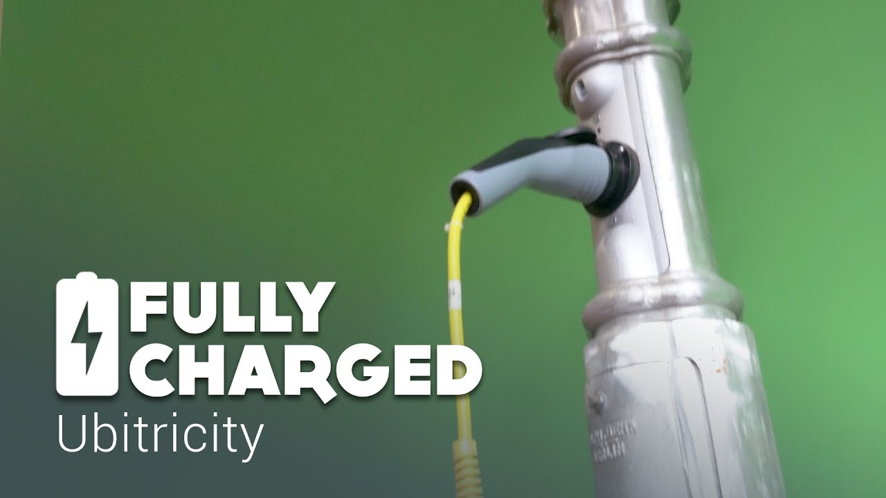

              #10
              Privital by to isto kazdy elektromobilista, len riesenie s 230V zasuvkami nebude jendoduche, aj ked je najlacnejsie.
              Takto to riesili na fully charged:
              • Jiri GrandPa
                Jiri GrandPa komentoval
                Upraviť komentár
                Sikovny napad.
              • ivan32
                ivan32 komentoval
                Upraviť komentár
                Geniálne
              • jeeff
                jeeff komentoval
                Upraviť komentár
                Hlavne po vymene z klasickych ziariviek za LED to mozno ani nevyzaduje zasadne zmeny v kabelazi (ak teda nabijacka nebude na kazdom stlpe).
              • pesnik
                pesnik komentoval
                Upraviť komentár
                Podobne riesenie je nainstalovane pri FIIT na lampe verejneho osvetlenia.
            Pracuje...
