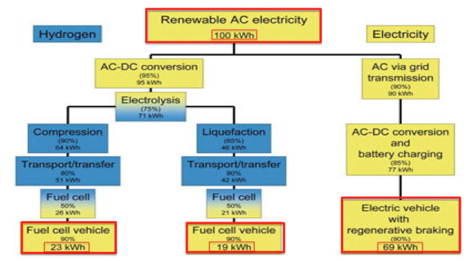

        Tu je porovnanie efektívnosti vodíka verzus elektriny: Kliknite na obrázok pre väčšiu verziu
Meno:	Hydrogen-vs-EV-redlight.jpg
Videní:	924
Veľkosť:203,0 KB
        Tu je aj video, v podstate to isté čo povedal Elon Musk:
        Vodíkové auto je podľa mňa dobrá hlúposť. A keby aj teraz bolo také auto, tak si radšej kúpim elektrické. Vodík proste nedáva zmysel. To nikto nebude chcieť, jazdiť na bombe.
