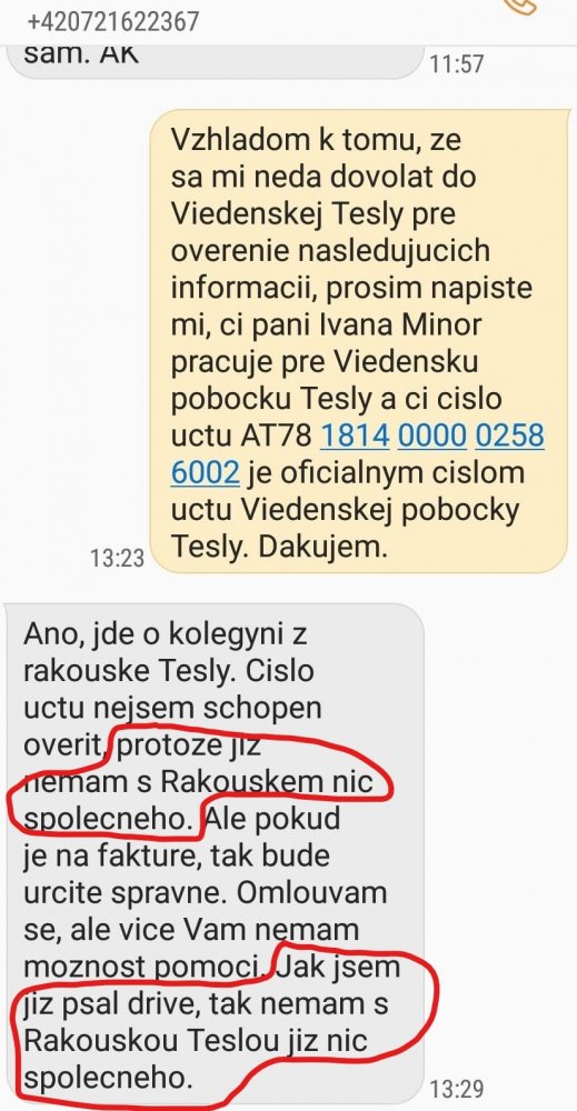

              Peto02 Iba aktualizacia "udajov" - Antonin Kasik podla poslednej SMSky (a zo znenia SMSky je zrejme, ze aj podla jednej z predchadzajucich) "uz nema s Viedenskou Teslou nic spolocne." Pravdepodobne si nepraje, aby bol v spojitosti s Rakuskom / Viednou kontaktovany.
              Click image for larger version  Name:	Screenshot_20200222-084114_Messages (2)_LI.jpg Views:	627 Size:	108.6 KB ID:	51100

                Ani sa panovi Kasikovi necudujem. A ma aspon do cinenia s Ceskou Teslou? Lebo podla toho kolko ludi hladaju do Ciech to nevyzera velmi povzbudzujuco. Myslim ze sa tam uchadzaci nehrnu. Alebo je Tesla prieberciva.
