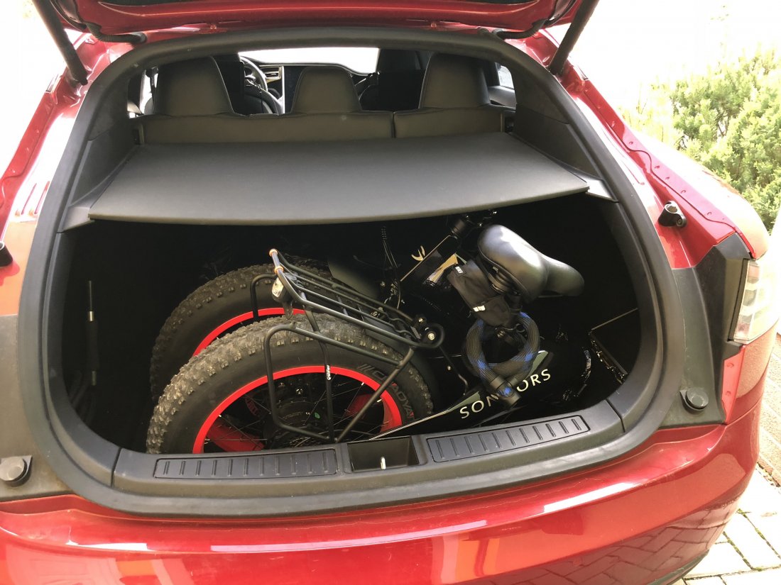

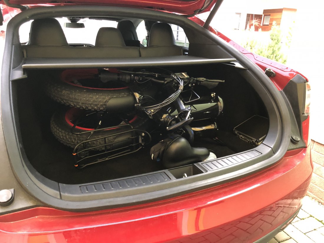

    Ja mam skladaci fatbike od Sondors.com:
    este bez odpruzenej prednej vidlice (tu zacali robit az neskor). Bike sa paradne zmesti do S, bud nastojato ked vyberem horne plato kufra, alebo aj nalezato smerom dozadu. Bez motora je to na smrtaka, lebo to kladie brutal odpor. S motorom je to uplna pohoda. Aktualna verzia s odpruzenou prednou vidlicou musi byt uplne paradna.
    Jazdim na tom v okoli, ci uz po lesoch, alebo aj po cyklo chodnikoch, dojazd okolo 50km (povedzme ze hlavne rovina a max na 1 asistencia) + ho vozim na dovolenku do chorvatska, tam je to na strku super.
    Motor je v zadnom kolese, v prednom by to presmykovalo / bolo by to zle. Oficialne je to 250w, motor je ale len preznaceny 350w a v spickach ukazuje okolo 550w. Vymena regulatora pomoze zvysit vykon, mne to ale nebolo treba, na 5 asisencii to taha samo aj prudky kopec. Na zadnom kolese je aj prehadzovacka.

      a co hovoris na cestovanie po asfalte, je to pohodlne? ako casto musis servisovat pohonnu sustavu

      Po asfalte je to v pohode, tam nie je problem, je to pohodlna cesta. Len rataj ze odpor pneu je vacsi ako bezny bike.
      Na fore sondorsforum.com je viac ludi co maju prezute cestne plaste. Servis som nejaky zasadny este nerobil, mam nejakych 1300km, jedine co som znicil bolo lozisko na pedaloch, bike je tazky a ked skaces z obrubnika alebo niekde v terene a stojis na pedaloch tak poskodis gulicky a potom pri tahani citis ako seka lozisko.

        Bicykle Radrhino už sú na Slovensku, prvý sme s Teq zložili a už aj s ním odcestoval. Aj odblokovanie maximálnej rýchlosti sa podarilo.

          Super ! Tak predsa ste to objednali , ja mam objednane dva ks , do konca tyzdna by asi mali byt tu , potom by som sa chcel spytat na to odblokovanie rychlosti , ako na to? vdaka za radu... a prve dojmy z jazdy?
