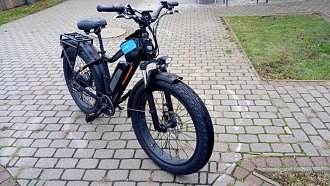

    Tak dnes mi dorazili 2ks RadRhino , prvy som poskladal a zapinam a nic .... no nejde .... druhy som posladal a ide . Takkze teraz babo rad.. idem pokukat kable , skontrolovat vsetko a hadam tu chybu najdem na tom prvom... tie balony , fat plaste su naozaj obrovske !! ... ale inak celkovy dojem zatial ok, vyzera robustne aj na tvrdsie zaobchadzanie ... uvidime
    • Teq
      Teq komentoval
      Upraviť komentár
      mas klucik v bateri v spravnej polohe (ignition) ? je tam poloha vypnut / zapnut / vytiahnut
    • Maco7
      Maco7 komentoval
      Upraviť komentár
      hej mam , ten druhy mi ide a tam mam ten klucik tak isto zapnuty. skusam hladat chybu dalej....
    • Teq
      Teq komentoval
      Upraviť komentár
      nebude to uplne terno s kvalitou, mne sa moj tez uz 2x nechcel zapnut s error 25 - maintain, restart nastastie pomohol
    • Maco7
      Maco7 komentoval
      Upraviť komentár
      No, po 3hodinach , nejde.... neviem najst chybu , kable a bateria je ok, asi riadiaca jednotka je mimo , ale tu neviem odskusat.... nic to , uz som im pisal reklamaciu , tak som zvedavy ako to poriesime....
    • Teq
      Teq komentoval
      Upraviť komentár
      Maco7 teoreticky vies pouzit RJ z toho co ide, bude to asi najskor v nej
    • Maco7
      Maco7 komentoval
      Upraviť komentár
      hej, to aj mna napadlo , postupne som vyskusal prepojit display s ovladacom na ten co ide a tak som ho odskusal , ze to tlacidlo a display je ok, funkcny, potom reku vyskusam riadiacu jednotku ale tam odpojis len 2 kable a dalsie dva su na pevno .... musel by som to vyvliect z ramu , az od brzd... a to sa mi nechce , je to dost na tesno . neviem ci by to slo spat... uvidime co odpisu .

      Tak a konecne to ide ! Spravil som to . Po maily ktory som pisal predajcovi mi poslali , ze na 99% mam skontrolovat konektor na kabli , ktory je zasunuty v rame ! Tak ten som nevidel pri kontrole , ani ma nenapadlo , ze konektor zasunu do ramu. Kabel som vytiahol z ramu a ?.... jasneeee... odpojenee.... tak som to zapojit, zapol bateriu , podrzal mode 2s a ?? .. IDEEEE to ... Aspon tak , ze my vedeli pomoct... inak ten kabel tam dostat spat...no to je na maslu..... ... ale hlavne ze to ide a je funkcne !!! Takze ak nabuduce ani vam to nepojde, tak toto bude na 99% ta chyba ! Rozpojeny konektor v rame !!!! Inak ten kabel je tam dobre napnuty , hlavne ked tocim volantom , sa moze znovu rozpojit.... mohla tam byt srobovacia hlavica a bolo by po probleme...
      • Teq
        Teq komentoval
        Upraviť komentár
        no pekne, super ze pomohli, palec hore supportu. Daj vedet pocity z biku, moj fachci slusne, som doma z roboty za 40 minut (25 km) a dobije sa mi za 6h skoro naplno. Hneva ma ta zadna brzda, musim ukeca nejaky servis nech mi to vycentruju..ak sa mi bude scet

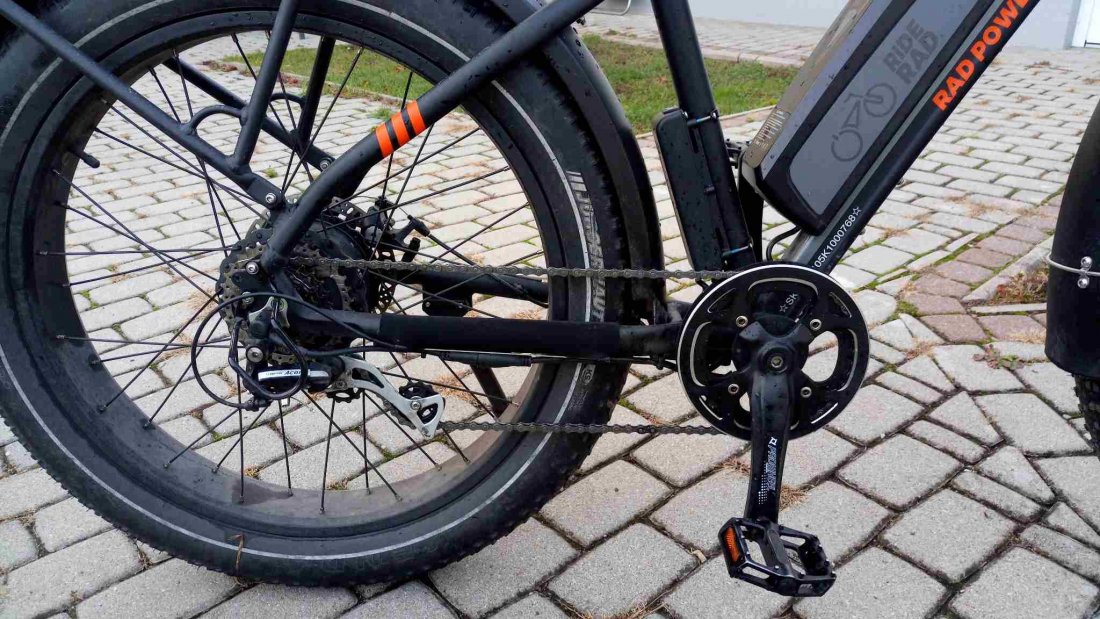

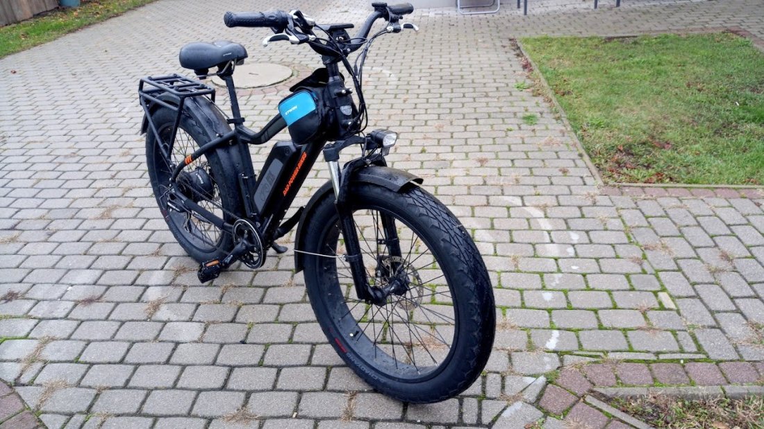

        Rad Rhino ma dnes 2000 km, tak aj ked este nebola retaz uplne zla, tak ju idem vymenit nech posetrim kazetu. Nova z Decathlonu je trosku kratka, ani nedam najlahsi prevod
        Tak ked bude niekto menit retaz, povodna ma 155 cm.

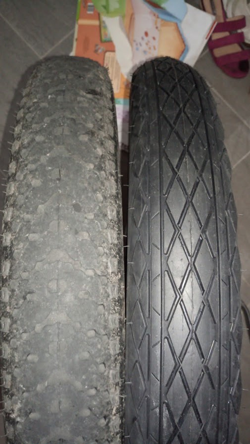

          No zadna guma zodrata az po plast, stuple uz nema v strede ziadne, vydrzala 2500 km. Brat tu istu za 50 eur sa mi moc nechce, nie je to primarne na asfalt a rychlo sa derie..
          Netusite kde by som zohnal na tento bike plaste? Nasiel som jedine v US a to by vyslo velmi draho

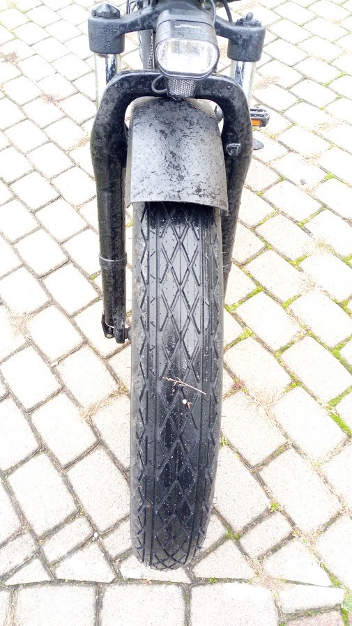

          Radrhino s cestnymi plastami, este som doobiednal Slime cyklo lebo nemaju vyplet proti defektom ako mali povodne Kendy, ktore ale vela nevydrzali.
          Nove su tichucke, pohodlne a lahke.

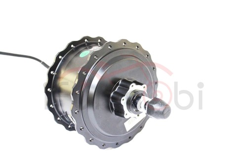

            Tak mi odpisali z RadPowered bikes, viem ze som az moc uprimy a pytam sa ich hranicne veci, ale aj tak to stoji za pokus :
            "Thanks for reaching out.
            We have decided to permanently discontinue the RadRhino 750W. It has proven difficult to get all the benefits from a 750W bike in Europe under the L1e-A vehicle category. We have found that the regular 250W is a better fit for Europe. The 250 W unfortunately can not be modified, but still has enough power and similar torque (80 Nm)."
            Nedam sa odbit a pytam sa este raz.
            Ak aj tak bude negativna odpoved, aj tak by stalo zato kupit 250W radrunner napr, a skusit vymenit riadiacu jednotku, popripade aj motor, ked bike toto stylu a univerzalnosti sa len tazko hlada.
            Thank you for your response.
            Thanks to rad power bikes I did not have to DIY another ebike, as per frustrating European laws it is almost pointless you usefully operate an ebike...
            My 1st ebike is a DIY with 700W peak motor that I have operated without accident or issues with the law for over 10 000 kms, as I live in a rural area and ride responsibly.
            But as you can imagine, it can be quite a challenge to have budget friendly DIY ebike, that does not break or wear out too often, as its components are not really ment for such operation.
            Hence I ask you, since RadRhino and other ebikes you have use 48V batteries, it is quite hard to believe the motors are only 250W (Even 500W systems use just 36V) is it really not possible to ship / sell US version of your products?
            And if not and I am correct about the motors, would replacing the controller for 750W do the trick?
            I really enjoy your products and do not want to be forced to make another DIY Ebike in the future...
            Thank you for understanding."
            Nie som expert, ale zda sa ze pouzivaju tento motor, neviem ci sa da kupit samostatne len bafang controller, ale pri najhorsiom je to 220 eur naviac a clovek ma nahradny motor
            https://www.amazon.de/-/en/dp/B01KJK...7485668&sr=8-1
            Edit : nasiel som aj len controller, kedze na tom amazon motore nie je uvede ci ma aj controller.
            Find many great new & used options and get the best deals for Bafang 48V 750W Brushless Geared DC Cassette Rear Hub Motor 190mm For Fat E-Bike at the best online prices at eBay! Free shipping for many products!
