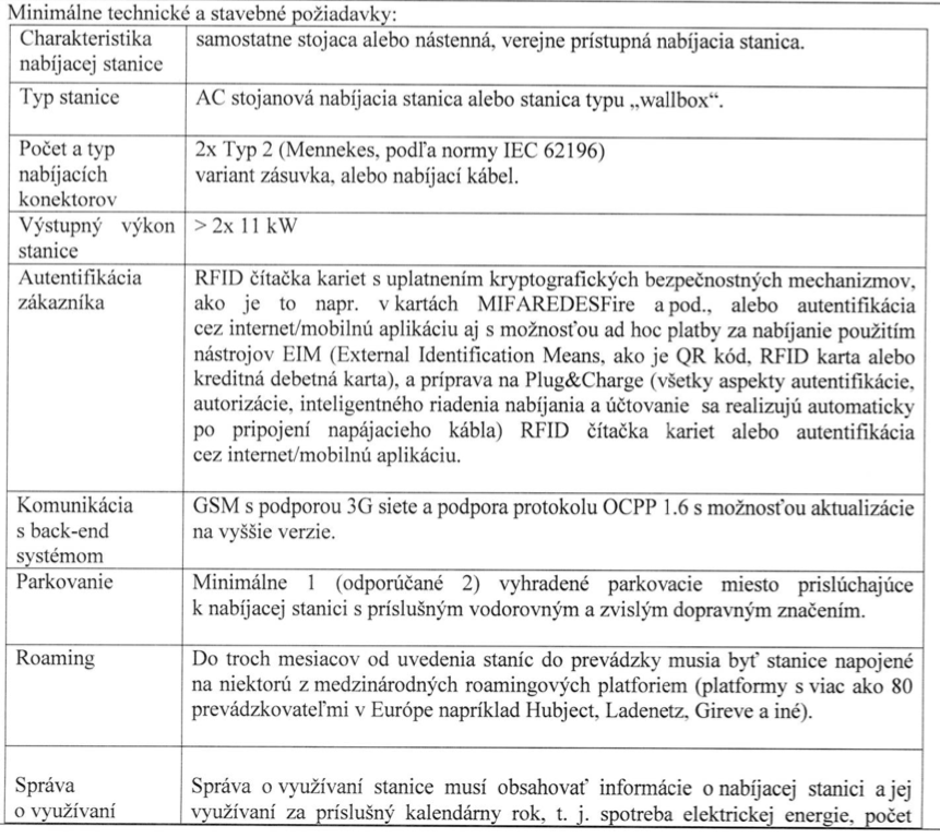

    určite ste si všimli dotačnú schému na budovanie nabíjačiek pre mestá do 5.000€. Do príloh dávam výber z požiadaviek na nabíjačky.
    Som zástupca primátora Trenčína, o elektromobilite čo-to viem (TM3 preorder), ale o výrobcoch a dodávateľoch KVALITNÝCH nabíjačiek konkrétne informácie nemám.
    Potrebujeme nájsť kvalitného dodávateľa, s ktorým už máte aj tu niekto skúsenosti.
    Druhý problém je prevádzka. Dotačná schéma vôbec neupravuje kto by mal nabíjačku prevádzkovať a za akých podmienok. Ja by som videl reálne, že by sme to mali aj pod Mestom, ale netušíme aké sa na to vzťahujú regulácie a právne predpisy, či by sme zrazu neboli dodávateľ energie a pod...
    Takže otázky:
    Viete nám poradiť kvalitných dodávateľov a inštalatérov 22kW AC nabíjačiek?
    Viete kto má najlepšiu a najprívetivejšiu platformu a appku pre verejnosť (iOS + Android)?
    Prihlasovali ste niekto naíjačku do nejakej eRoamingovej siete pomocou OCPP (nap Hubjet, Ladenetz, Gireve)?

      Nerozumiem, preco by tieto dotovane nabijacky (AC 22kW) mali byt roumingove. Taketo by mali poskytovat energiu zdarma a bez autentifikacie. Plug & Play

        Lebo to nejaky debil vymyslel tak, aby to bolo co najdrahsie. Na lacnych veciach sa predsa neda tak dobre nabalit, nie? Priprava na Plug&CHarge!! WTF? Na AC stlpiku? Ktory takuto funkciu ma? Ved to je nonsense.

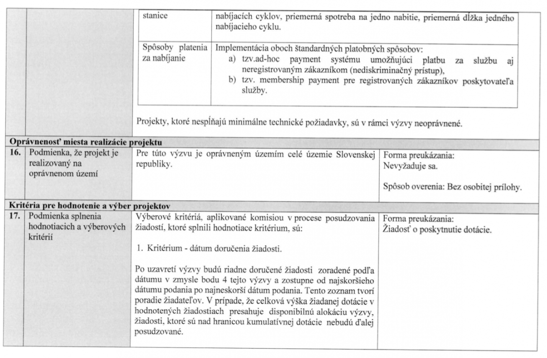

        Keby na to kraj nechcel cerpat dotaciu, nepoviem ani ň. Nech si z toho urobi biznis model premna-zamna. Ale dostat nieco do daru a nasledne to spoplatnit este s megadrahym roamingom, to uz zavana tunelom

          je to na hlavu, suma 500 000 nie je nijak zavratna, hlavne ak sa jedna o strop 5000e/dotaciu - pri tejto politike to bude nieco cez 100 prvkov navyse s nezmyselnymi pravidlami, ako medzinarodny roaming.
          Pritom by stacilo, aby tato dotacia zasahovala miestnu cast a teda kludne by mohla byt pouzitelna mestskou RFID (kludne aj s fakturovanim) - a turisti nech si nabijaju po ceste na DC alebo v hoteloch

          dango Plati EU nariadenie, ze na kazdej verejnej nabijacej stanici musi vediet nabit kazdy, kto tam pride len pomocou aplikacie, alebo bankomatovej karty, t.j. bez zmluvy, specialneho cipu, karty alebo niecoho podobneho. Ak to prevadzkovatel nabijania nedokaze, potom musi dat nabijanie zadarmo. Samozrejme nie vsetci to dodrzuju, no oficialny projekt to musi dodrzat.

          Ja by som radsej videl stlpik s moznostou bezkontaktnej platby platobnou kartou namiesto eRoamingov, RFID chipov, aplikacii a podobnych hluposti. Verim ze v cene 5000eur sa to musi dat zariadit.
