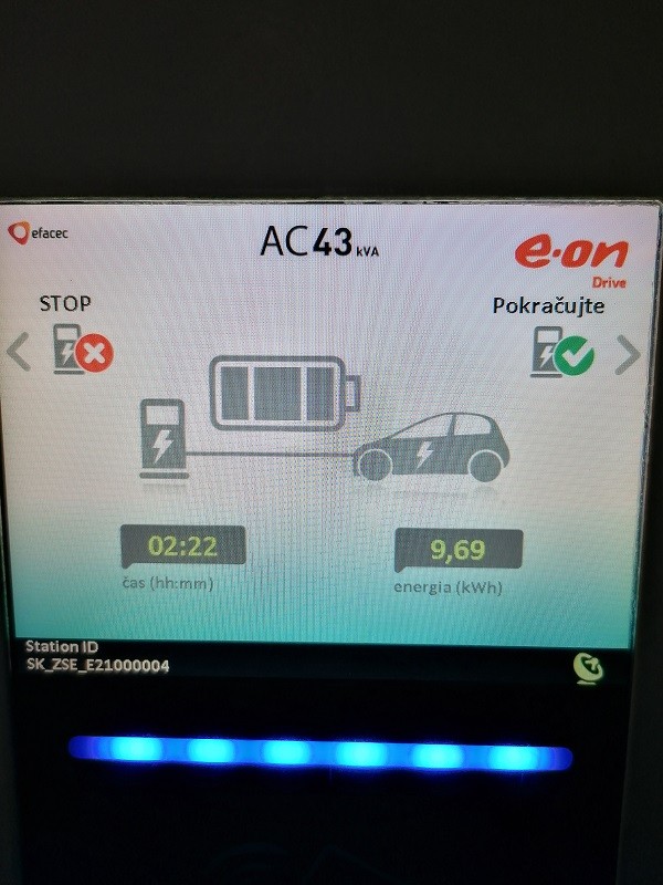

                #14
                Dnes AC nabíjanie na tejto nabke. So 6,6 kW palubnou nabkou dosiahnutý, v rozmedzí 30-60%, priemerný výkon 4 kW. To celé po prechode na platený program Partner.
Meno:	image_5660.jpg
Videní:	925
Veľkosť:108,6 KB
                Naposledy upravené ToMiLeaf; 03-03-2020, 19:10.
                • Wilo
                  Wilo komentoval
                  Upraviť komentár
                  Toto je tam uz dlhodobo... hlasil som im to este dakedy v novembri 2019. Tiez som dostaval cca rovnaky vykon. Potom som tam bol v januari 2020 a stale pomale. Naposledy koncom februara 2020 a stale. A pozeram ze aj teraz. Seru na to... ale 9€ zoberu radi za pausal.
                • milan84
                  milan84 komentoval
                  Upraviť komentár
                  a DC ide naplno?
                • Wilo
                  Wilo komentoval
                  Upraviť komentár
                  DC som neskusal
