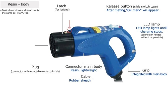

            Dnes som tu nasiel na chademo konektore zastrcenu tu papierovu tacku z pizzerie...ta zapadka na chademo akosi sama nezaskoci ked sa vythiahne kabel a potom sa neda zastrcit - staci prstom zatlacit, koncovka sa odomkne a moze sa nabijat

            tato mala zapadka zakruzkovana v obrazku sa nezastrci dni a ten lock medhanizkus ostane v strede, ani open ani lock a neda sa pistol zasunut, pokial to clovek prstom nezatlaci dnu - potom sa to odomkne

              bratu ale ta vcera fungovala. zacvaklo, zamklo, potom odcvaklo.

              tak som to potom asi opravil hlavne ze sa da nabijat. Inac sme tam prisli s 10% baterky, po kauflande sme behali ako splasene kurence, nakupovali ako rychlo to slo a prideme ku autu a uz nabijanie ukoncene na 98% LEAF zohriaty na idealnu teplotu je radsot nabijat
