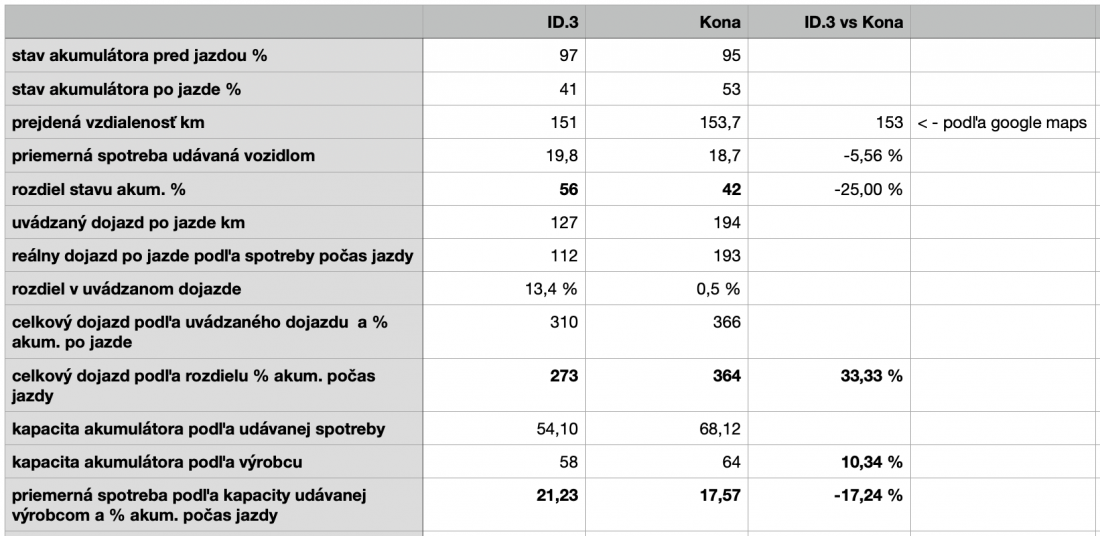

    Tu je trocha štatistiky z porovnania v tabuľke. Nemci sa nevyznamenali ako obyčajne, nesedí údaj o priemernej spotrebe, nesedí udávaný dojazd po jazde, vlastne všetky hodnoty sú rapídne optimisticky podané aby bol majiteľ ID.3 spokojný. Kona má síce o 10% väčšiu batériu ale prejde s ňou o presne tretinu - 33% väčšiu vzdialenosť ako ID.3. A to bola Kona naložená o 120kg viac ako VW.

      Tie udavane dojazdy na GOM vies dobre, ze su hovadiny a netreba na to pozerat, ale na % baterky. Ako si prosim ta dosiel nna to, ze z Kony vycucas 68.12 kwh? A teda nasledne prepocty na 21,23 a 17,57 kwh/100?

      Aha uz viem, dal si 58/2.73 = to ale nie je pravda, pretoze vyrobca udava 58, skutocne je vyuzitelnych 55kwh, aj ked potom s "nulou" sa este co to najazdit da, cize vtedy sa mozes dostat na tych 58kwh. Podla map to je 153 km, cize odchylka 1.5%, tak potom skutocna spotreba ID3 je 19.5kwh/100 a Kony 18.8. 55/19.5 = 282km dojazd 100-0

      Spodných 50% má o 3-3.4kWh menšiu kapacitu ako horných 50%. Som vám mohol požičať diagnostiku tá by zobrazila na Kone presne v kWh koľko sa minulo. :/ Ja som si tie Ľubošové dáta prepočítaval na kWh.. Kona na tých 153 km zožrala 29-30kWh a ID3 30-31kWh. Absolútne žiadne výhrady voči ID3, ak má takúto spotrebu voči stroju, ktorý je na trhu 2-3 roky. Tak začali dosť dobre, keďže Kona je jeden z TOP strojov a v tejto novinárskej sú ešte staré softy.
      Takto to rozkladá korejská BMSka
      MY20 60tis vs 9tis odo MY21
      od 100% dole .. po 10% blokoch v kWh
      7,1 7,3
      6,9 7,2
      6,8 7
      6,6 6,8
      6,4 6,7
      6,3 6,5
      6,2 6,5
      6,2 6,4
      6 6,2
      6,2 6

      @dango:
      Výrobca udáva 58kWh použiteľnej, takže ďalší nepravdivý údaj ?
      Vzdialenosť som vo všetkých výpočtoch používal tú podľa googlu, lebo VW nezobrazuje na 100m ale len km, takže tých 151 kľudne mohlo byť 151,9 km ale auto stále ukazuje len 151.
      GOM nie je hovadina, Ioniq mi uvádzal presne, Kona mi uvádza presne, to že VW alebo Nissan pri Leafe uvádzajú hovadiny, neznamená, že to robia všetci. Pozri sa na GOM Kony, je vyrátaný presne na 0,5%. A to 0,5% prisudzujem tomu, že posledné 2 km je zjazd z diaľnice a pomalá jazda.
      nick81 toto je jedna z posledných kórejských vyrobených v lete 2020 (nechcem meniť kvapalinu), má ešte LG baterku ale už po "protihoriacom" update (do 3/2020 robili tie akumulátory čo teraz zvolávajú), nie SK Inno ako česká alebo Tvoje eNiro, takže to čo uvádzaš o BMS je na inú batériu.

      Ako uvádza nick81 mne to robilo na mojom Ioniq Electric podobne. Posledných 50% bolo minimálne o 2 až 3 % menej dojazdu ako prvých 50% to som aj spomínal vo viacerých starých videách - štvalo ma to.

      Miroslav Rojko Viem, že máš LGchem. Mám json dáta z 2019 Kona EV Platinum (28000tis/Korea/LGchem) jazda 100->35%, tiež to tam takto padá.

      Ano Miro, test kapacity robil aj Bjorn aj battery life a vyslo im ~55kWh vyuzitelnych. V oficialnych prospektoch VW je uvadzany buffer 4% hore, 6% dole. 10% buffer zo 62kwh potom nepasuje k 58 vyuzitelnych.

      Keď som zmenil SOC na začiatku z 97 na 96%, vyšla využiteľná kapacita podľa udávanej spotreby 55,08 kWh a celkový dojazd o 5 km viac. To by sa mohlo zhodovať s tým údajom ako uvádzaš.
      Ale keby sa mám rozhodovať medzi týmito dvomi autami, je ten dojazd aj tak veľmi rozdielny, keď sa zoberie, že Kona je ešte lacnejšia ako ID.3 a prejde o 30% viac. V prospech ID.3 hovorí priestor na zadných sedadlách a zadný náhon.

    Super tabuľka Mirko - ďakujeme.
    Podľa nabíjačky som mal len 95% videl si na vlastné oči. To že to potom počítač dodatočné prerátal inak toho by som sa nedržal. Podľa mňa bol akumulátor reálne na 95%>
    Česť Kone je to efektívne auto s veľkým akumulátorom.

    A čo sa týka tej využiteľnej kapacity v ID3. Veľmi si vážim tvoj čas potrebný na vytvorenie tabuľky no vidím to zľahka inak. Akumulátor v ID3 bol s istotou nabitý na 95% a ak by to aj bolo takmer začínajúcich 56% tak je to rozdiel - rozhodne nemal 97% to je isté. A ID3 má mať po tom ako ukáže 0% a 0 km dojazd rezervu aj cez 10 a viac km - neskúšal som no tak vraj niektorý natočili a aj ten dojazd sa ráta v rámci využiteľnej kapacity. Ak by sa ti teda chcelo rátaj to ako 95,99% akumulátor s tým že minimálne 10 km máš po 0% - aký by bol výsledok v tomto prípade ?

      Nemohlo to byť tak, že akumulátor v ID.3 bol studený - napr. si ho mal vonku v noci a na nabíjačku si ho nezahrial rýchlou jazdou a teda mohol o 1% stúpnuť kapacitne po zahriatí ? Ja som mal Konu v garáži a po nabíjačku išla 40 km diaľničnou rýchlosťou, takže tá mala akumulátor v ideálnej teplote a teda % neposkočilo.
      Keď do tabuľky dám 96% akumulátor namiesto 97%, tak sa zmenší rozdiel dojazdu minimálne - že Kona má lepší dojazd o 31% namiesto pôvodných 33,3%. Celkový dojazd ID.3 sa zvýši z 273 km na 278 km.
