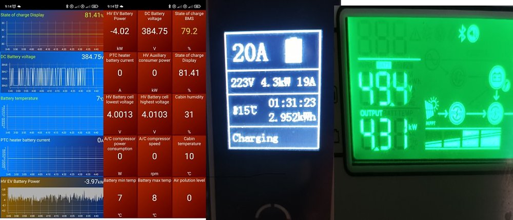

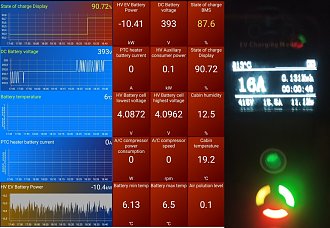

        Presné meranie kapacity batérie nie je cutting edge technológia, je to možné.
        Avšak ako už viacerí spomenuli, kapacita batérie závisí od teploty batérie, odoberaného výkonu z batérie počas testu a mnoho ďalších faktorov.
        Preto presné meranie by znamenalo demontovať batériu z auta, umiestniť do komory, kde sa batérie zohreje na konktérnu teplotu, plne nabije a vybije sa konktérnym výkonom na nulu.
        Keby takto servisy boli vybavené, jedno meranie by stálo pravdepodobne cez 1000€. Koľko zákazníkov by toľko zaplatilo za presné meranie? Je to nezmysel.
        BMS monitoruje batériu počas celého jej života a keď je BMS dobre urobený, vie vždy aktuálnu kapacitu s akceptovateľnou prenosťou.
        Takže "zadarmo" prečítať z BMS degradáciu 10% s vedomím, že možno je to v skutočnosti 5% alebo 15% je podľa mňa najlepšia alternatíva.
        A ak človek robí toto vyčítanie častejšie (napr. raz za mesiac) a priemeruje si to, získa pomerne presné číslo.
      • nick81
        nick81 komentoval
        Upraviť komentár
        Vilo Netreba nič vymontovať. Úplne stačí mať auto v hale/garáži, kde je 20-25 stupňov, a vybiť 100-5% prúdom do 1 do 20kW. A máš úplne presné meranie s toleranciou ~0.2%. Nie je to žiadna veda. Dá sa to robiť aj v domácich podmienkach, netreba s tým ani otravovať servis. Ak si meriaš takto svoje auto od novoty vieš degradáciou úplne presne.
      • Vilo
        Vilo komentoval
        Upraviť komentár
        nick81 Áno, ak máš doma garáž s konštantnou teplotou, kde necháš auto pár dní stáť bez používania aby baterka dosiahla teplotu okolia a potom ju vybiješ záťažou, ktorá bude tých 20kW tepla odvádzať mimo garáže a zároveň budeš merať energiu, pričom budeš mať zariadenie na prebudenie batérie, aby si z nej mohol niečo ťahať, dá sa.
        Také vybavenie stojí okolo 10 000€, neviem koľko ľudí si to bude domou kupovať a týždeň auto nepožívať kým sa meranie vykoná.
      • nick81
        nick81 komentoval
        Upraviť komentár
        Ak chcete spraviť niekto s MEB/eGMP presné meranie, treba sa len ozvať. Na D1 SC - PB to máme dosť vychytané. Časovo je to na 2.5-3 hod jazdy + nabíjania. Ideálne robiť 100..0% test a vzápätí z 0..100%. Systém dodá výpočty cez 100..5% algoritmus, priamy odpočet 100..0, a z 0..100 vidno dobre straty na úrovni aku. Resp. maximum čo sa dá do aku dostať. Z jazdy aj nabíjania je ešte JSON log v intervale 2-3 sekundy s kompletným snímkom senzorov (všetkých článkov, teploty, výkony).
      • nick81
        nick81 komentoval
        Upraviť komentár
        Vilo Ja som si to vyvinul sám, viem koľko to stálo . Vy si len vyskladáte HW za 70 eur (m5stack core2 + comm-u), resp. sa to dá požičať. Známi merali autá v garáži, ja meriam na D1 SC-PB (lebo bývam v paneláku) s výkonmi okolo 0.3C. Rozdiel celého merania dynamické vs statické je cca -0.3kWh, čiže stále dosť presné. Mám za sebou desiatky dynamických meraní s eNiro/EV6/ID.3/ID.4/Enyaq v lete aj v zime. Ak treba v niečom poradiť, stačí sa opýtať.
      • E-Up!
        E-Up! komentoval
        Upraviť komentár
        nick81
        Ako presne prebieha tvoje meranie na D1ke SC-PB? Pred meraním absolvuješ nejaké dlhšie jazdy pre dosiahnutie optimálnej teploty akumulátora, alebo teplotu získavaš samotným nabíjaním napr. na DC ešte pred meraním? Čo sa týka samotnej jazdy predpokladám, že meranie prebieha pri ustálenej rýchlosti 90 km/h s deaktivovanou rekuperáciou? Je možné dosiahnuť presné meranie aj v tomto období, keď v kabíne potrebuješ kúriť a akumulátor rýchlejšie stratí optimálnu teplotu?
      • nick81
        nick81 komentoval
        Upraviť komentár
        E-Up! Žiadne jazdy, nabijem na nabke. Teplota aku je vtedy medzi 20-30°C a cieľ je ju mať počas celého testu. Aby si mal predstavu, pri teplote aku 10°C tak je kapacita výsledná kapacita cca o 1kWh nižšia. Ak je vonku v zime okolo 5°C, tak je to napr. ok pre MEB. MEB nevyhadzuje tak teplo ako kórea (LTR) a udrží si teplo okolo 20°C. Potom samotné 0.3C je cca 110-120kmh generuje samo o sebe dosť tepla. V zime teda netestujem iba v mrazoch pod nulou, resp. testy vtedy presuniem na deň kedy je vyššia teplota. Kúrenie nie je problém, čítače BMS merajú vydanú energiu z AKU, jedno či ide do motora alebo HVAC. Rýchlosť nie je konštantná, všetko sa prispôsobí tomu aby neboli žiadne rekuperácie, výkon bolo okolo 15-20kW. Priemerka je okolo tých 115kmh, klesá sa len ku koncu ak nevychádza dojazd - ale to sa týka viac menej len môjho vadného článku. Iné autá sú stabilné až do konca . Okrem nejakého XC40 recharge, tam je BMS pod 10% agresívna, ale to nevieme merať.

          • Vilo
            Vilo komentoval
            Upraviť komentár
            Ja mám inú skúsenosť s OTA 3.0, avšak ja používam "plánovaný odchod" a nie "preferované časy", tak možno tam je iné správanie.
            Keď zapnem plánované nabíjanie a potom zmením čas odchodu, alebo iné nastavenie, potichu na pozadí prepne na okamžité nabíjanie. Niekedy ani nezmením nastavenie, len otvorím v noci aplikáciu a vidím, že to preplo na okamžité nabíjanie. Takže auto nabije napr. na 100% o 10hodín skôr ako som chcel, takže nemám žiaden benefit plánovaného nabíjanie. Neviem či je to chyba auta alebo aplikácie, pred pár dňami vydali novú verziu aplikácie, chcel som to vyskúšať, ale už 3 dni nefunguje spojenie s autom - aplikácia je na nič.
            Keď zapnem plánované nabíjanie, obvykle nabíjací výkon klesne na 3kW, čo som najskôr myslel, že má nejaký sofistikovaný dôvod, ale viac krát sa mi stalo, že vplyvom toho som nemal auto nabité na cieľovú kapacitu v cieľový čas.
            Takže môj záver:
            Plánované nabíjanie v OTA 3.0 nefunguje iným spôsobom ako nefungovalo v 2.3 a 2.4.

              1romeo1 Poznáš apku, ktorá zaznamená údaje z OBD do grafu, alebo aspoň CSV?
              Iba niektoré adaptéry fungujú. Je veľa typov klonov a veľa z nich nemá všetky inštrukcie, ktoré sú pri ID.3 nutné.
              Ja som vyberal podľa tohoto a podarilo sa mi objednať taký čo funguje: https://www.carscanner.info/choosing-obdii-adapter/
              Cez zimu dosahujem zriedka výkon cez 60kW. Trasy ktoré jazdím nemajú diaľnice a pri rýchlosti do 100km/h sa batéria jazdou nezohreje (pri teplotách nižších ako -5°C). Aj keď na rýchlonabíjačke dosiahne teplotu cez 30°C, pri ďalšej nabíjačke už má teplotu 15°C alebo menej a výkon je značne obmedzený.
              Batéria sa nikdy nezohrieva z tepelného čerpadla, vždy to ide z PTC. Batéria sa na rýchlonabíjačke zohreje na 23°C (vtedy sa vypína ohrievač) obvykle za cca 10 minút, to už má ale SoC tak vysoké, že plný výkon sa nedosahuje.
              Plánované nabíjanie nefunguje správne ani na SW 3.0, takže ak človek nespustí v predstihu pred odjazdom AC nabíjanie manuálne (čo v niektorých prípadoch môže byť v noci), tak príde človek aj o mierne zohratie z AC nabíjania tesne pred odchodom.
              Ďalším zaujímavým faktom je, že Chladiace sľučky sú spravené tak zjednodušene, že keď sa auto nabíja cez AC, zohriata kvapalina z nabíjačky ide do elektroniky motora a do motora, namiesto toho aby šla cez batériu. Takže je bežný jav, že po nabíjaní mám batériu o teplote 2°C a motor o teplote 15°C.
              Strana 47: https://procarmanuals.com/pdf-online...m-in-the-id-4/

              Tak pri 11,1kW mi to dávalo netto do baterky 10,35kW takže 6-7% straty internej AC/DC nabíjačky/meniča. fotku neviem ako tu mám dať v komentári.

            Kliknite na obrázok pre väčšiu verziu  Meno:	11kw-6%straty.jpg Videní:	0 Veľkosť:153,8 KB ID:	90132 Tak VW ID4 pri 11,1kW mi to dávalo netto do baterky 10,35kW takže 6-7% straty internej AC/DC nabíjačky/meniča

              Z výkonu takto straty nevyrátaš.
              1. EVSE môže merať výkon s chybou aj 10% (je to orientačné meradlo) a BMS môže merať výkon s chybou väčšou ako 2,5%.
              2. Počas nabíjania auto spotrebováva energiu ešte na rôzne riadiace jednotky, čo pri takomto meraní môže a nemusí byť zohľadnené.
              Preto treba merať energiu, ktorá tečie do auta elektromerom, ktorý má chybu menej ako 2,5% a porovnať to s hodnotou BMS, ktorá tiež obsahuje chybu, ale snáď nie príliš veľkú.
              Pri tom ešte treba skontrolovať, či pred meraním nabíjania je SoC 12V batérie 100%, v opačnom prípade to vnesia ďalšiu chybu do merania.

              Vilo pozrel si si aj meranie z FVT 1F menič,kábel? Tam máš duplicitne potvrdený výkon do auta no a pri zamknutom aute sa aj tých 0,3kW spotreba systému vynuluje takže to v čistom čo ide do baterky je na grafe nalavo dole a braná sprriemerovaná hodnota, takže je to presné. O tom že to je presné svedží aj účinnosť pri zvyšovanom výkone 1,7kW(87%), 4.3kW(92%), 11kW(94%). Keby to bolo nepresné tak by mi to lietalo.Takže v žiadnom prípade +-10%, ale maximálne tak +- 1 až 2%.

              Už principiálne metóda merania je mimoriadne nepresná, takže ani keby si používal kalibrované meracie prístroje s chybou 0%, tak nemôžeš mať presné výsledky.
              Cieľom merania účinnosti nabíjania je určiť pomer uloženej energie v batérii k energii, ktorú si dodal. Čím na dlhšom intervale nabíjania energiu meriaš, tým presnejšie to zmeriaš.
              Ty meriaš v konkrétnom momente len výkon. Takže nameriaš to, čo v danom momente trafíš.

              ved jedine výkon ma zaujíma aká je strata výkonu v rovnakom čase nabíjania. To kolko uložíš do batérie a vyberieš je nemerateľné s presnostou nakoľko každá jedna batéria má svoje straty pri určitej teplote a výkone samozrejme, ale nikdy to nieje 0%. Čiže to o čom ty píšeš je irelevantné a nepresné a to ma naozaj nezaujíma.

              Aha, keď si písal o stratách, myslel som, že počítaš účinnosť nabíjania.
              Ale ak si len porovnávaš výkonty, tak je to ok.

              išlo mi o účinnosť AC/DC meniča v aute, aby som sa vedel prispôsobiť účinosti DC nabíjania a k tomu ceny nabíjania, lebo cez zimu ak na 50kW nabíjačke pri ohrievaní baterky ako dango písal 4,6kW tak tam sú cez 10% straty a to je voči 11kW AC nabíjaniu raz tolko. Takže ak je čas tak je lepšie nabíjať na AC 11kW cez zimu na verejných nabíjačkách. Ale to DC si ešte budem musieť potvrdiť, lebo napr. ak na ejoine v TT som nabíjal 92kW a z toho šlo len 4,6kW na ohrev baterky tak to je celkom dobrá účinnosť 5% v tej rýchlosti. Ja som si skôr myslel, že to ohrievanie batérie bude výkonnejšie a bude sa hlavne časom meniť jeho výkon, toto by som chcel zgrafovať aby sme vedeli v akej účinnosti je vhodné DC nabíjanie a hlavne v akom SOC a či radšej jeden krát dlhšie ako dvakrát kratšie. Toto by som chcel na DC nabíjaní v zime zmapovať na MEB platformách.

              To čo robíš je porovnávanie výkonov v jednotlivých momentoch, nie je to meranie účinnosti.
              Keď pôjdeš skúšať to DC nabíjanie, uvidíš.
              Keď nabíjaš pri vonkajšej teplote 5-15°C pri nízkom SoC, obvykle si auto prejde cez 3 fázy:
              1. Nabíja a hreje batériu
              2. Batéria dosiahne 23°C, ohrievač sa vypne
              3. Batéria dosiahne ~32°C, zapne sa klmimatizácia
              Namiesto toho aby si urobil 100 porovnaní výkonu a počítal účinnosť počas celého nabíjania, mal by si to spraviť tak ako sa to po správnosti robí - vypočítať účinnosť z dodanej a uloženej energie.

              ale ved HV EV battery power je hodnota výkonu tečúceho do batérie už po konverzii AC/DC meniča v aute resp. čistého výkonu tečúceho z DC nabíjačky do baterky. Popritom si na grafe PTC heater pozorujem výkon ohrievania/chladenia batérie a viem koľko mi musí tiecť z DC nabíjačky ked toto spočítam. Ak mi bude tiecť z DC nabky viac tak potom nabka napočítava ešte aj svoje straty AC/DC konverzie, ako písal dango, že GW nabky to takto robili a klamali spotrebiteľa. Mám vo všetkom pravdu, alebo je niečo inak? Inak dobre vedieť že 23stupnov celzia je hraničná hodnota vypnutia ohrevu resp 32stupnov celzia je hraničná hodnota zapnutia chladenia. Toto uvidím v PTC heater príkone, alebo to scanner zaznamenáva niekde inde pod iným nápisom a musím si to dodať do grafu/štvorčeka?

              @1romeo1
              Čiste teoreticky, v ideálnom svete by sa to tak dalo spočítať.
              Avšak prax je taká, že auto neberie 11kW stále, ono to stále trochu kolíše. Aby bola honota výkonu na EVSE čitateľná, hodnota sa na displeji prepisuje 10 krát za sekundu, raz za sekundu, možno menej, ako výrobca usúdil, že bude lepšie. Zároveň sa výrobca mohol rozhodnúť ten výkon priemerovať na niekoľkých sekundách, aby užívateľ nevidel drobné výkyvy a náhodné chyby merania. Takže hodnota, ktorá je zobrazená ako okamžitý výkon, môže byť niekoľko sekúnd stará.
              Taktiež môže pre nižšie výrobné náklady používať jeden ADC na meranie všetkých troch prúdov aj troch napätí. Takže každá hodnota sa meria iba 1/6 času. Obvykle sa to synchronizuje s frekvenciou siete. A ak máš Ty alebo sused nejaké staršie alebo horšie zariadenie, ktoré odoberá väčšinu výkonu v istej časi sínusovky, môže to EVSE merať okamžitý výkon veľmi skreslene.
              Zároveň odčítavaš výkon cez OBD, kde na CAN-e prebieha veľa komunikácie a informácia sa dostáva v náhodných intervaloch do mobilu, kde informácia môže byť stará 0 až 5 sekúnd. Takže vypočítavaš výkon meraný rôznymi metódami, ktoré boli merané v rôznych časoch.
              Preto sa to meria na energii, čo je vlastne integrál výkonu na určitom úseku času, kde sa väčšina chýb, ktoré som spomenul sumuje a výslená chyba z uvedených nepresností je mimoriadne nízka.
              Som z okolia TN, ak si z blízka máš, záujem, napíš mi správu, môžem Ti požičať elektromer a môžeš si to zmerať presnejšie, prípadne si to môžeš zmerať u mňa.

Meno:	8% straty Ac nabijania.jpg
Videní:	850
Veľkosť:98,2 KB
ID:	90134 Tak VW ID4 pri 4,3kW mi to dávalo netto do baterky 3,95kW takže 8% straty internej AC/DC nabíjačky/meniča
