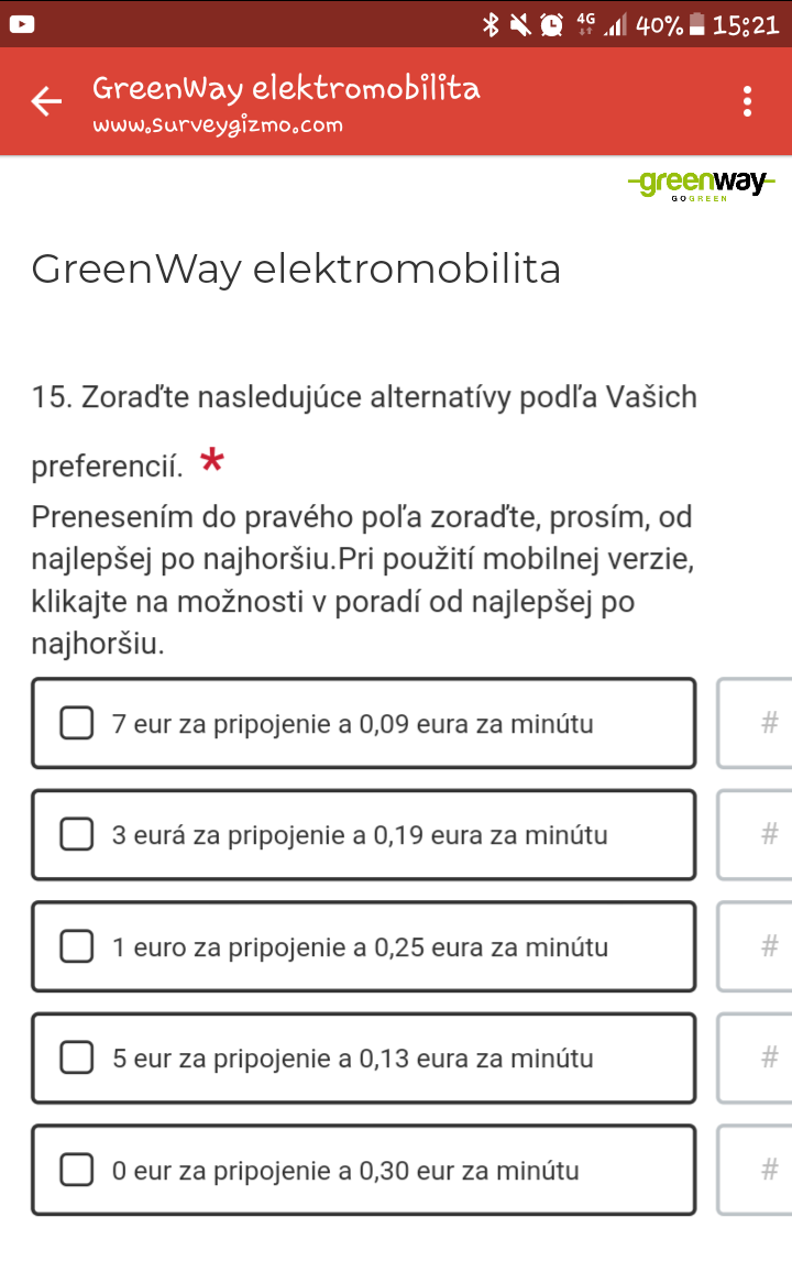

      Spoločnosť GW posielala nový prieskum a jedna z otázok bola: Zoraďte nasledujúce alternatívy podľa Vaších preferencií (viď obr.)
      Tak som vypracoval tabuľku porovnania, koľko by sa platilo pri ktorej variante vzhľadom na počet minút.
      Kliknite na obrázok pre väčšiu verziu  Meno:	GW_cena.PNG Videní:	1 Veľkosť:31,8 KB ID:	20510Kliknite na obrázok pre väčšiu verziu  Meno:	20180103_152224.png Videní:	1 Veľkosť:155,2 KB ID:	20511

        :-). Dakujem, tiez som sa to chystal prepocitat.

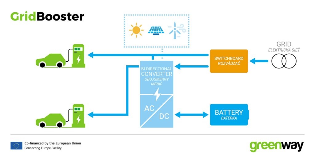

      Je to na takomto principe ako je na obrazku. Celkom by ma zaujimalo, ci to maju v plane rozsirit aj inde po SR alebo PL a kolko to budu asi tak testovat.
      Základná charakteristika GridBooster:
      • Príkon 50kW
      • Výkon 100kW (50kW from battery, 50kW from grid)
      • Kapacita batérie 52 kWh
      • Dostupné možnosti pre EV nabíjanie CHAdeMO, CCS and AC 22kW

        Ak to spravne chapem, cena tohto je sice vysia, ale umozni to postavat rychlonabijacku aj tam kde nieje dostatocny vykon nato odobrat elektrinu iba so siete ale nabije to auto v daka akumulatorom rychlo a este to usetri naklady prevadzkovatelovi, lebo tie baterky pri nabijackach sa mozu nabijat ked je tarif lacnejsi. Alebo sa mylim.....????
      • Ioniq
        Ioniq komentoval
        Upraviť komentár
        Tak to chapem aj ja. Samotna moznost postavit rychlonabijacku aj na miestach so slabsou infrastrukturou je skvele. Na druhu stranu, ked pridete tesne po niekom a baterie budu prazdne tak to az taka vyhra nebude

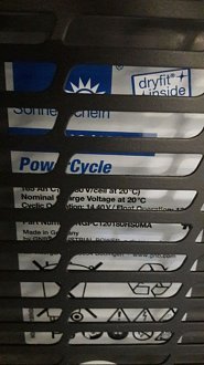

      akurat ze tie gelove baterky sa po uplnom vybiti budu nabijat tak 2-3 dni, kedze nabijaci prud pri stupajucom napati klesa (nesmie sa prekrocit max. napatie akumulatora - je sice vyssie pri cyklickom rezime oproti zaloznemu ale aj tak), baterky su drahe jak svina, kedze sa jedna o specialne pre cyklicky rezim a navyse zivotnost je polovicna pri takomto rezime, cize cca 2-3 roky len oproti 5, podla kapacity si mozeme tipnut ktora velkost tam asi bude: https://eshop.micronix.sk/akumulator...tery/evx-seria
      Aj ked tam bude asi totalna čína za polovicne ceny, aj tak je to realne len vdaka EU fondom, normalny prevadzkovatel si to nedovoli zafinancovat, resp. mu tie palby za nabijanie nikto nezaplati
      • jux
        jux komentoval
        Upraviť komentár
        No olovenne su podstatne lacnejsie ako litiove, nabijanie minimalne 0,1 kapacity, takze max 10 hodin . Zrejme chcu otestovat rezimy a efektivitu takejto kombinacie - to im staci zivotnost cca rok prevadzky. Co sa tyka financovania, ani ziadna DC nabijacka sa bez fondov neda zaplatit. Platene DC nabijacky sa pouzivaju tak malo, ze to aj pri dost vysokych cenach za nabijanie mozno ledva staci na ich prevadzku.
      • Peterka
        Peterka komentoval
        Upraviť komentár
        Mne den predtym hovoril chlapik z GW (neviem jeho meno), ze olovene su tam preto, lebo firma Delta este nema zvladnute nabijanie lithiovych a ze je tam nastaveny limit vybitia na 50%, cize asi 25kWh -co je jeden Ioniq :-)
        Ak som to ja spravne pochopil, z baterii sa nabija az ked siet nestaci, cize musia byt naraz na DC 2-3 auta co sa u GW v Avione asi casto nestane. Iba ak by sme sa niekolki dohodli a vyskusali to :-D
      • Ludicrous
        Ludicrous komentoval
        Upraviť komentár
        Peterka ano presne tak, vybijanie Pb aku pod 50% rapidne znizuje ich zivotnost. Preto ak sa nepouziva rezim UPSky, musia sa pouzit cyklicke prevedenia aku aby to aspon nieco prezilo
      • jux
        jux komentoval
        Upraviť komentár
        Olovenne sa nabijaju v podstate konstantnym prudom - pulzami, prebijanie ich neznici ako litiove, kapacita sa samozrejme da vyuzit cela, ved keby sa dala pouzit len polovica, musela by sa uvadzat polovicna kapacita. Inak je to len pri extremne rychlom vybijani (5minut) napr. v UPS tam klesne napetie skor ako sa odoberie kapacita.
      • Ludicrous
        Upraviť komentár
        jux nabijanie konstantnym prudom... Asi vratim skolne, treba si pozriet katalogove listy, parametre na baterke a este k tomu 25 rokov praxe v odbore aku a nabijanie ;-)
      • jux
        jux komentoval
        Upraviť komentár
        Startovacie akumulatory v autach sa nabijaju konstantnym napetim, regulator reguluje v aute napetie a nabijaci prud pri vybitom aku v aute je podstatne vecsi ako 0,1C. No trakcne baterie sa nabijaju nabijackou viac ako 90% casu nabijania.prudom co da nabijacka.
        Mal som skuter povodne s olovennymi bateriami a meral som to. Nabitie plne vybitych trvalo cca 6 hodin a cca 95% casu bol v podstate konstantny prud 9A = max prud nabijacky. Kedze nabijanie trvalo menej ako 10 hodin, nabijaci prud bol viac ako 0,1C.

      V tych dvoch ciernych skriniach je spolu 40ks bateriovych modulov, fotil som iba tak mobilom, nabuduce skusim lepsie

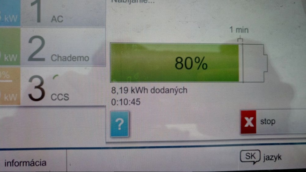

            Nasiel som fotku displeja, 41% baterky, 384V, 110A
            Vcera podla logov v GW portali max vykon 49.3 a 49.4kW .... neviem ci to bolo v strede, ale urcite to islo skoro na 50
