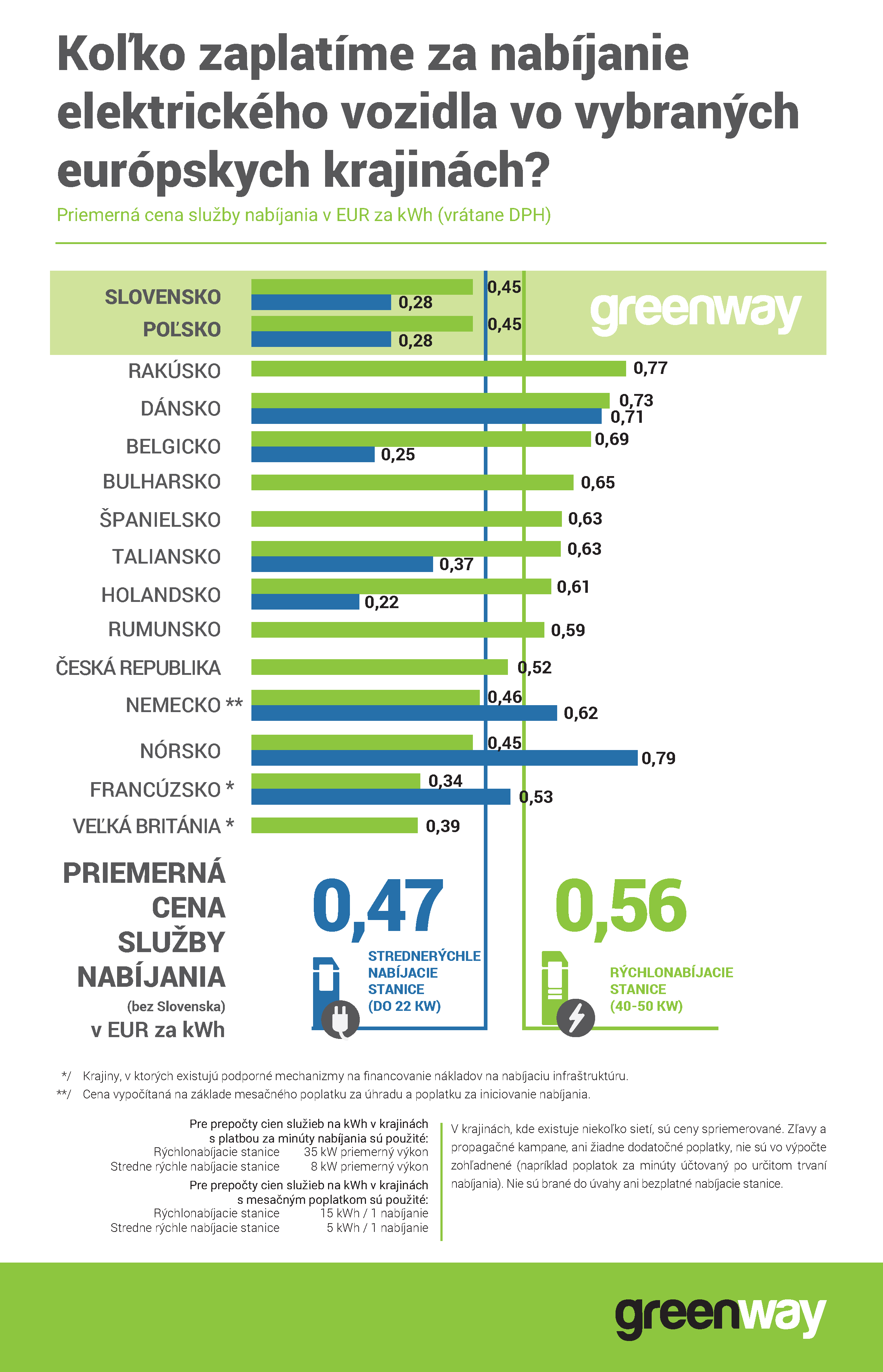

              V maile prišlo tiež porovnanie cien nabíjania, je to možné aby sa takto nabíjalo v tých prvých štátoch ?

                Rakusky Smatrics mal 0.45c/minuta pri zakladnom programe, a 0.07c/minuta pri mesacnom programe za 49.90€. Ale priemer urcite nebude 77 centov za kWh.

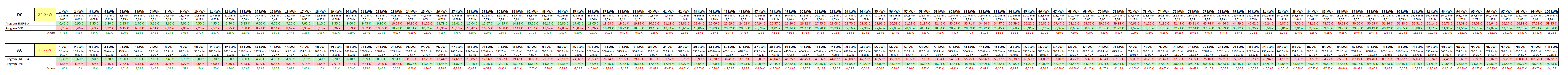

                  Keďže od 1.4. pribudne program ENERGIA, budeme si musieť vybrať medzi ním a terajším programom ONE.
                  Vypracoval som porovnávaciu tabuľku, kde sa dá ľahko zistiť, koľko nás bude stáť dané množstvo odobranej energie s konkrétnym programom.
                  Žlté pole, v ktorom sa udáva priemerný nabíjací výkon sa dá editovať. Východzia hodnota je nastavená na Ioniq-a (DC - 34 kW a AC - 6,6 kW).
                  Každý si tam môžete zadať vlastný údaj. Prípadne simulovať rôzne výkony, napríklad na nových 100 kW nabíjačkách (kt. možno časom pribudnú) alebo simulovať nabíjanie v zime, s prázdnou baterkou... atď.
                  Keďže mi sem nechcelo nahrať ako prílohu excelovský súbor, tak som ho šupol sem:
                  Sem nahrám aspoň obrázok s mojej konfigurácie na Ioniq-a:
                  P.S.: ak by som tam mal niekde chybu, stačí napísať

                    pri ioniqu a pomalých DBT nabíjačkach sa oplatí nový balik energia, napríklad včera by bol vyhodnejší balik ONE ked som nabil 22,7kWh (10,215 energia) za 36minút (9,68 ONE) je to rozdiel pár centov, ale časom sa ich nazbiera
                  • Daliborko
                    Daliborko komentoval
                    Upraviť komentár
                    Pri vyšších rýchlostiach nabíjania sa program ENERGIA oplatí len prvých cca 18-20 kWh. Takej Tesle cez chademo adaptér sa oplatí nechať si ONE.
                    Ale nemusí človek riešiť ten pripojovací poplatok, keď sa z nejakého dôvodu nabíjanie predčasne preruší a spustí sa nanovo.
                    Ale hlavne dopredu viem, koľko ma to nabíjanie bude stáť.

                    Dve poznámky by som mal:
                    Treba uvažovať s tým, že Ioniq nabíja nad 80% baterky len výkonom 25kW a nad 90% to je už len pod 10 kW, čo ešte posúva výhodnosť programu Energia o pár kWh ďalej oproti programu ONE na starých pomalých rýchlonabíjačkách, nemám to ešte v tabuľke ale asi je výhodnejší alebo aspoň rovnaký +- pár centov vždy .
                    Na štyroch nových rýchlonabíjačkách, ktoré sú schopné ísť po 80% až 47kW výkonom (Tesco Žilina, Avion v garáži, Zeleneč a Sekule), to vyznieva trocha inak a síce väčšinou v prospech programu ONE, lebo nechodíme tam s 50% baterkou ale viac vybitou.

                    Daliborko, dakujem za pracu a cas, ktoru si do toho dal, na co som napriklad ja osobne prilis lenivy, tak ocenujem, ze to urobil niekto iny
                    Osobne to vidim tak, ze na 99% prejdem na novy program, nakolko nikdy na GW nabijacke netlacim uplne do plna 94%, len podla potreby, ale vela krat by som to utal uz okolo 70% lebo viem, ze mi to staci, ale zas mi bolo vzdy luto, ze som nevyuzil ten pripajaci poplatok 5€ naplno. A zas 2x sa mi stalo, ze som potreboval max stavy co sa dalo, ale aj tak som to vypol po 44 minutach lebo sa mi zas nechcelo platit dalsich 5€ kvoli tym par kWh. Takto to bude prehladne a spravodlivejsie podla mna.
                  • Daliborko
                    Upraviť komentár
                    Súhlasím, je to závislé od mnohých faktorov: stav batérie pri príchode, do koľko % chcem nabíjať, veľkosť batérie, aký typ nabíjačky...
