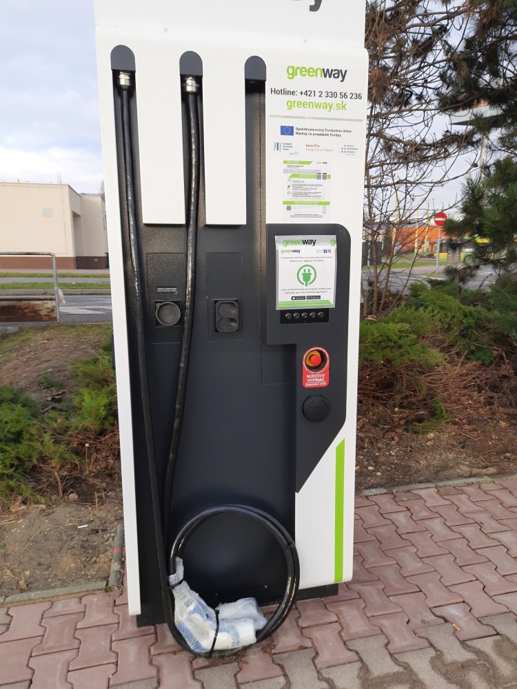

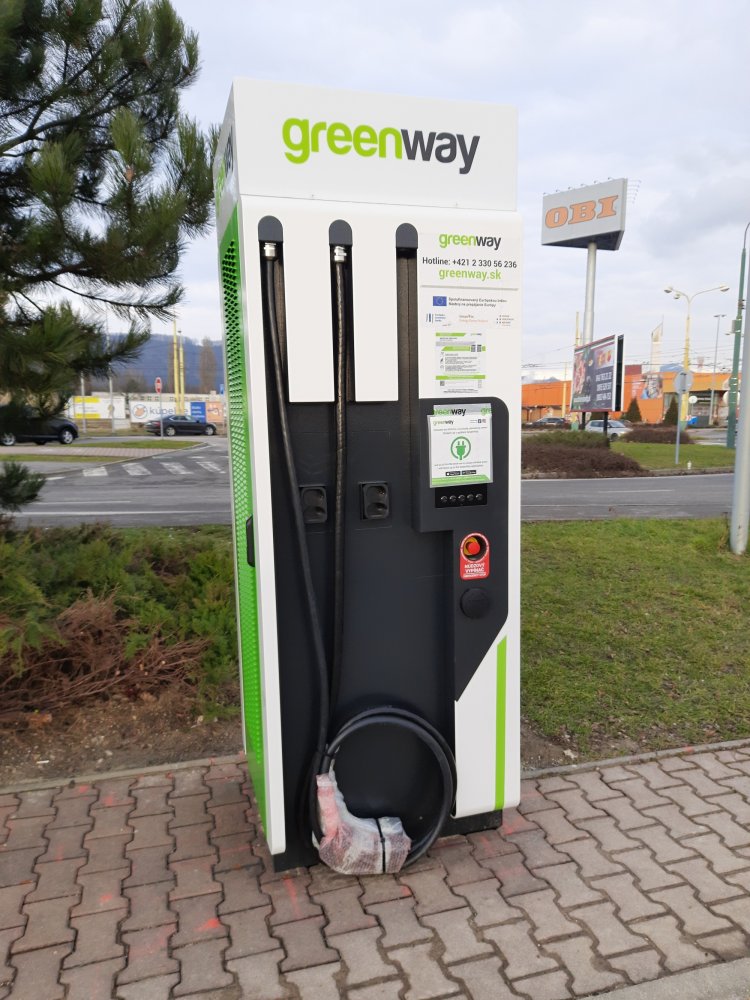

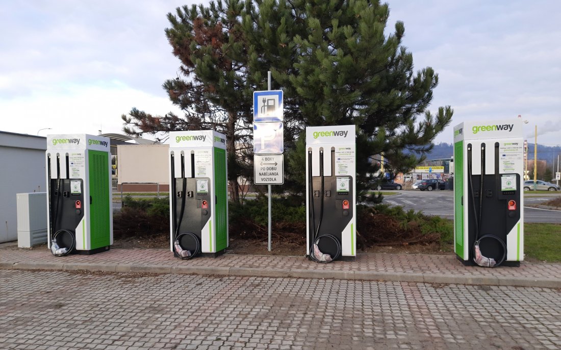

      V Žiline sa chystá niečo veľké. Pri Dubni, býv. Carrefour

        Vôbec to nie je dobré miesto, ul. Vysokoškolákov je zahltená autami, sú tam večne kolóny a z D1 schádzať to bude dosť ďaleko, a cez mesto. To si každý rozmyslí takú časovú stratu. Zatiaľ sa to javí akoby to bolo dobré miesto keď nie je ešte dobudovaný tunel na D1

        @jeff stojany su 4x 150kW, ale je tam limit od distribucky, resp. sialene poplatky. Takze to bude spolocny zdielany (deleny) vykon 270kW.
        Myslim, ze na dlhu dobu este postacujuca hodnota. Dost pochybujem, ze by dosli 2x taycany alebo 2 TM3, ktore by sa nabijali v uplne rovnaky cas

        V Žiline nie je problém s DC nabíjaním, ale AC nabíjaním. Ale to tu už bolo x-krát rozoberané. Osobne si myslím, ako som už písal, že takéto rýchle 4 stojany na tomto mieste sú zbytočné. Mali by sa dávať na hlavné ťahy, kadiaľ ľudia cestujú ďaleko. Do miest patria hlavne AC nabíjačky.

        1fisker na fotke sa mi zda, ze tam nie su AC kable ako byva bezne na vsetkych Deltach ?

        milan84 mne sa skor zda ze podla fotky tam bude len CCS a AC

          Doplnujuce info k nabijackam. Mam "na drôte" sefa Greenway, tak som sa popytal.
          "3 nabíjačky su HPCCS/CCS a jedna HPCCS/CHAdeMO. + na všetkých je aj typ2 zásuvka. Detto Presov"
