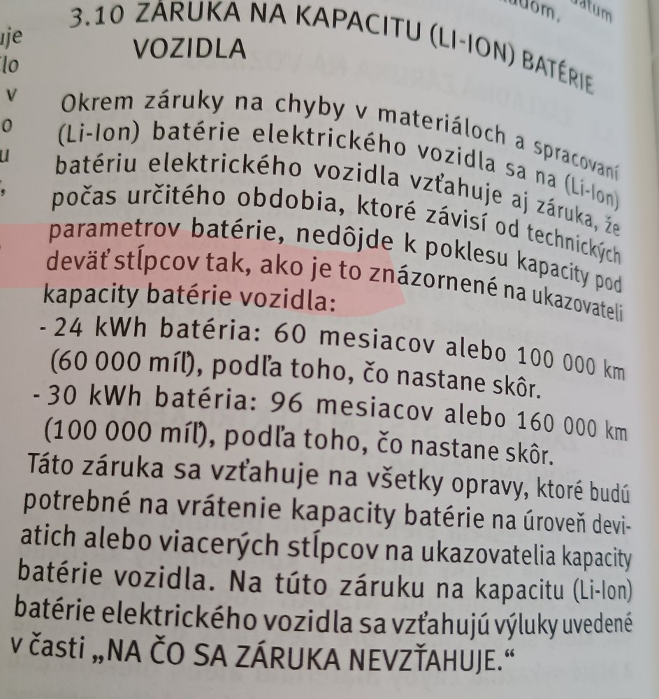

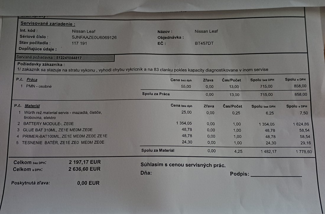

        Dnes som bol v AutoImpex Trnava s chybným 83-tim člankom. Kedže menia len moduly tak výmena jedného modula 2636.60€. Auto má 6.5 roka a 8 ročna záruka sa vzťahuje iba na pokles kapacity pod 9 čiarok nie na chybný članok. Kliknite na obrázok pre väčšiu verziu
Meno:	IMG_20240503_185003478.jpg
Videní:	338
Veľkosť:122,6 KB
        • milan84
          milan84 komentoval
          Upraviť komentár
          to je uz druhy pripad, kedy takto poslali slusne zakaznika do....
          Prvy bol u mna vo videu pred rokom.
          Pozri po com idu moduly na nejakom bazosi alebo allegro. Ak je to spodnych par stovak, riskol by som to a dal prehodit takyto. A ked uz budes pozerat moduly, pozri rovno celu bateriu. Obcas sa tam da zohnat jazdenka (len neviem, asi 30kWh nie) za podobne prachy, ako tebe nacenili jeden modul.
          Smutne je, ze zastupca autoimpexu pred dvoma ci troma rokmi rozpraval na volant.tv v reklamnom videu, ze je to otazka par stovak vymenit modul. Tak akj je par stovak vyse 2500€ tak dakujem pekne.
        • Taur
          Taur komentoval
          Upraviť komentár
          A ten jeden vadny clanok sposoboval v praxi co? Nesposoboval dostatocny pokles pod 70%? Aby to bola reklamacia mal si zrejme pockat este toho 1,5r aby so sebou stiahol dalsie clanky/moduly a kapacita klesa na reklamovatelnych <70%. Ked by museli vymenit moduly 3 alebo celu bat a stalo ich to nasobne viac, ked jeden vadny neuznavaju pre maly celkovy pokles kapacity.
        • Martnko
          Martnko komentoval
          Upraviť komentár
          Soh mi ukazuje 73.5%. ale auto musí ukazovať 8 z 12 paličiek aby to išlo na záruku a kedže ukazuje 10 tak neviem či to klesne tak rýchlo.
        • Taur
          Taur komentoval
          Upraviť komentár
          To fakt v zarucnych podmienkach pisu o palickach nie % ci kwh??? To mi je divne? Ved ked si das niekde v nezavislom lab/znalcom otestovat bateriu tak asi tazko ju bude v protokole vyhodnocovat v palickach. Sa mi nechce verit zeby im presli palicky na nejakom sude... ved palicka nieje ziadna normovana jednotka.
        • Martnko
          Martnko komentoval
          Upraviť komentár
          Hej je to v záručnej brožúre. Na špecifické dieli EV je záruka 5 rokov. Takže ak máte rozdiel medzi člankami viac ako 100 MV je to na výmenu a treba to sledovať aby to stihli vymeniť do 5 rokov. Auto má upozornilo chybovým hlásením až keď som mal rozdiel 200mv. Ale na pravidelné kontroly som chodil každy rok a vraj všetko je v poriadku. Ten rozdiel 100 MV som mal cca pred dvomi rokmi ale na garančke v Anracare mi povedali že batéria je v poriadku. To by bola výmena ešte v záruke.
        • Martnko
          Martnko komentoval
          Upraviť komentár
          Zatiaľ to teda nebudem riešiť. občas musím reštartovať auto aby zmizla koritnačka a dojazd je kôli poklesu napätia na 83 članku znížený cca o 20km ale pokiaľ tam mám ako takú záruku nebudem do toho rýpať. Po záruke si modul vymením sám je to ľahšie ako repasovanie batérie vo vysávači. Nechápem čo tam chcú v servise profesionáli robyť 14 pracovných hodín. Modul nový v UK 295B9-4NP0A stojí 462.74€ a 295B9-4NP1A je za 1173.26€ v USA 620 usd a na Slovensku je cena neskutočna 1600+€.

Meno:	IMG_20240504_125229332~2.jpg
Videní:	318
Veľkosť:174,7 KB

          a nie je nahodou vadny clanok chyba v spracovani a materialoch? ja to citam dost jasne, ze 96 mesiacov mas zaruku na bateriu AJ vratane zvysenej degradacie.
        • Miroslav Rojko
          Miroslav Rojko komentoval
          Upraviť komentár
          Je ale vyssie Ti pise, ze v zaruke na vady mu to nepovedali a ma uz len zaruku na degradaciu.
        • Martnko
          Martnko komentoval
          Upraviť komentár
          No tá záruka na chyby v materiáloch je 5 rokov. Ale ak sa ten članok úplne odpáli tak kapacita vraj klesne pod 50% skokovo. Potom to budú musieť vymeniť. Teda ak sa nebudú vyhovárať na niečo iné.
        • milan84
          milan84 komentoval
          Upraviť komentár
          normalne by som sa obratil na import, ci potrebuju takuto reklamu a ci vedia, ze autoimpex vsetko zamieta a posiela ludi prec.
