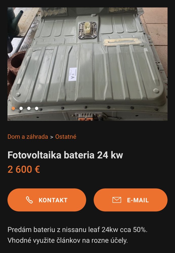

      Uz to bude zrejme len pribudat..
      Prvy inzerat co som nahodou zazrel na bazosi.24Kw bateria ,kapacita 50% cize cca 12 kw.Cena pre fve to nie je moc vyhodna ked sa daju vyskladat nove lifepo4 s kapacitou cca 15kw za cca 3tis a zaberu daleko menej miesta..

        ahoj jaron, kde dokazes kupit 15 kWh za 3 tis. e ?,

        tiež som uvažoval o bateriách z elektromobilu ale štandartné LFP k fotovoltaike chemicky naladené na pomalé nabíjanie majú niekoľkonásobne vyššiu udávanú životnosť ako batérie v elektromobiloch a potom tá cena vôbec nezodpovedá ekonomickej výhodnosti

        v nasich koncinach som este nevidel Leaf, co ma bateriu v tak zlom stave. Ale pyta za to naozaj dost.

        Podľa tel.čísla v inzeráte je to firma, ktorá montuje solarne konektory, takže to nemusí byť nejaky elektromobilista, môže to byť niekto kto to kupil v zahranici a neuvedomil si, zento nenapoji na striedac bez patricnej inej BMS, rozmontovania a teraz sa snazi nachytať ineho.

        Je to mozne. Ale predpokladam, ze ludia, co si to vedia zapojit tak uz davno maju poskupovane samostatne moduly a vedia co s tym dalej.

        Jedina situacia, kedy by som pouzil bateriu z EV je z mojho vlastneho EV. V tomto pripade som uz tie peniaze zaplatil. Utracat peniaze za bateriu z EV u ktorej nevies v akom stave su jednotlive clanky/bloky je prilis velky risk.

        A dalsia vec, za 10 az 12 tisic sa predavaju Tesla 100kWh nove baterie, co je 120€/kWh. Hento je cisty ulet za viac ako raz taku cenu.
