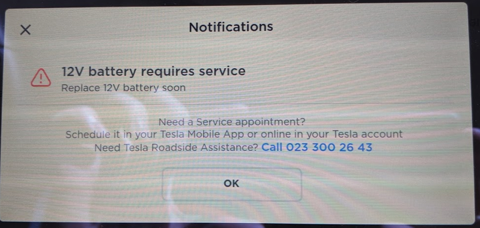

        Vcera som sa vratil so servisu, este ani 24h niesom doma. A pridem dnes do auta tam "12V battery must be replaced soon". A este som sa aj v servise pytal ci na nu mozu pozriet posledne tri tyzdne sa auto neuspalo koli odpalenemu eMMC.
        • hudino
          hudino komentoval
          Upraviť komentár
          sak bateriu si vymenis sam nie?, ci u Tesly je to problem ?
        • Jozefr
          Jozefr komentoval
          Upraviť komentár
          Pisal som im vcera odpisali, ze mam prist... skoro 1000km koli 12V baterke ? Tak ze mi poslu mobile technika do Parndorfu. Tak to je 2x50km dole z cesty co je aj tak blbost. To by som skor siel oproti mobilnemu technikov do CZ, len stale to je 2x 320km.
          Najradsej by som to fakt vymenil sam len auto je este v zaruke, skusim dnes vybrat nadobu kufra a pozriet co je tam za baterka a kolko stoji. Podla toho sa rozhodnem.

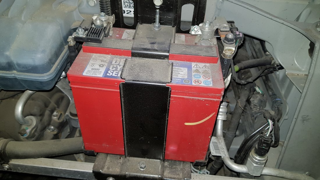

        Tu je ta moja nestastna baterka... podla toho co googlim Tesla specifikuje: C&D DCS33-UNCR

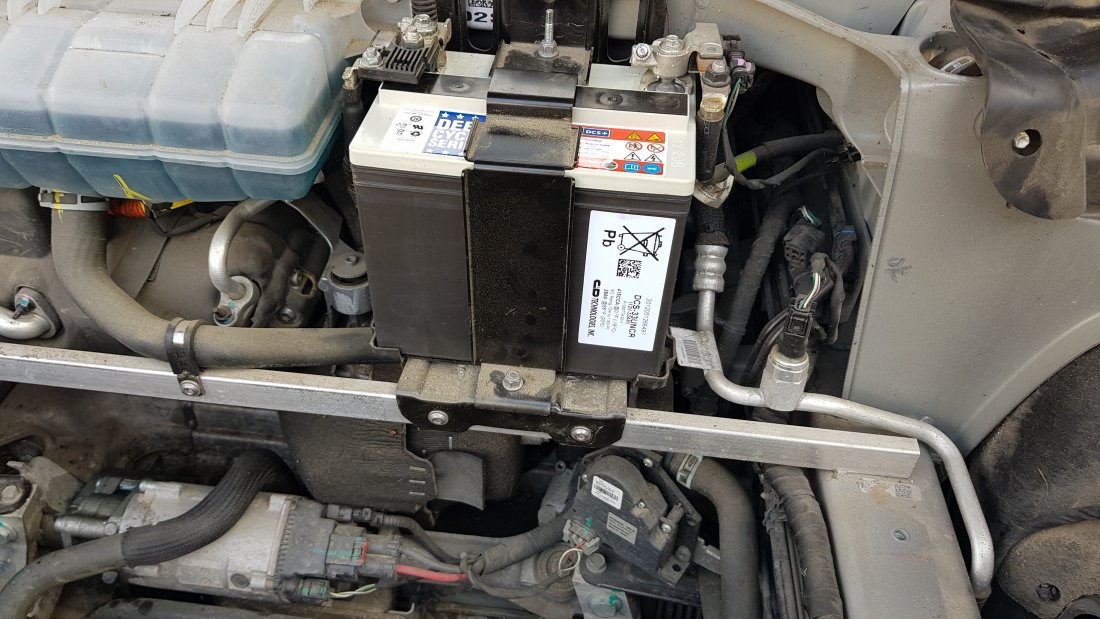

          Na predfaceliftovej S-ke, je bateria dost zasita, tazko sa k nej da dostat. Na nej som napojil pomocnu bateriu na "startovacie " skrutky co su pod plastovym cumakom, tie skrutky su M8 alebo M10 uz sa nepametam presne, takze som pouzil prislusne ocka a prislusne skrutky.
          Bateriu som pouzil gelovu, takze sa nic nestane aj ked by sa prevratila. Dal som ju nalezato do pevnej krabice z preglejky, ktoru som prichytil o skrutky vo frunku - vo frunku je kopa moznosti dat pod skrutku kusok plieska s dvoma dierami - jednu dieru pod skrutku, do druhej pasku na uchytenie. Kable lankove medene prierezu 8 ci 10mm2 som dal tak dlhe, ze keby sa bateria v frunku aj pohla, nic sa nestane, len sa posunie. Bateriu co som pouzil bola z UPS-ky, tusim 17Ah s skrutkovymi kontaktami M5 cize na kable som nalisoval prislusne ocka . Vsetky kontakty poriadne zoskrutkovane s pruznymi podlozkami. 12V bateria sa pouziva len par sekund pri nastartovani, prud moze byt max par sekund 30 az 50A, celu ostatnu dobu zije auto z menica a bateriu len dobija. Takze keby si dal kable aj len 6mm2 aj to by stacilo, cast prudu ide aj zo zabudovanej baterie.
          Na faceliftovanom X-ku aj S-ku je bateria dobre pristupna a su tam volne konce skrutiek so zavitom. pre + je M6 a pre minus je kusok nalavo od baterie volny koniec M8 na kostru auta. Plastovy kryt medzi frunkom a prednym sklom ako aj gumove tesnenie frunku znesie prechod kablov do frunku.

        V ramci zaruky mi menili 12V bateriu 2x. Teraz ma auto 5 rokov a znova vypisuje ze treba vymenit bateriu.
        To je fakt velmi casto... Ja mam TMX prevzatu 9/2016 (cize ma 4 a pol roka) a najazdene vyse 100tis km, no ma este povodnu 12V bateriu. Nechapem, ze dve auta vyrobene priblizne v rovnakom case, (cize je predpoklad, ze aj 12V baterie do nich davali rovnake) sa spravaju tak rozne.
        • Jiri GrandPa
          Jiri GrandPa komentoval
          Upraviť komentár
          Moje S presne rovnako ako tvoje X. Vyrobene 09/2016. Povodna bateria.
        • nemo
          nemo komentoval
          Upraviť komentár
          Vyrobene 12/2015 a najazdene doteraz iba 50tisic km. Maly najazd je dovod. Odisla tretia bateria do 5tich rokov. Cim menej sa jazdi, tym viac 12V bateria trpi - vela casu kedy sa nedobija.

        Skoro 700km koli vymene baterky, toto je fakt sialene ale nic ine mi nakoniec neostalo. Prisiel som akurat na cas uz na mna cakal rovno na hranici. 20minut roboty. Ani HV loop konektor neodpajal. Zmenil konfiguraciu v aute na najnovsi profil ( treti ). Ale nebolo to nutne bol by som fungoval ok aj na druhom co som mal predtym.
        Click image for larger version  Name:	20210326_135300.jpg Views:	0 Size:	147.6 KB ID:	70053
        Naposledy upravené Jozefr; 26-03-2021, 20:32.
