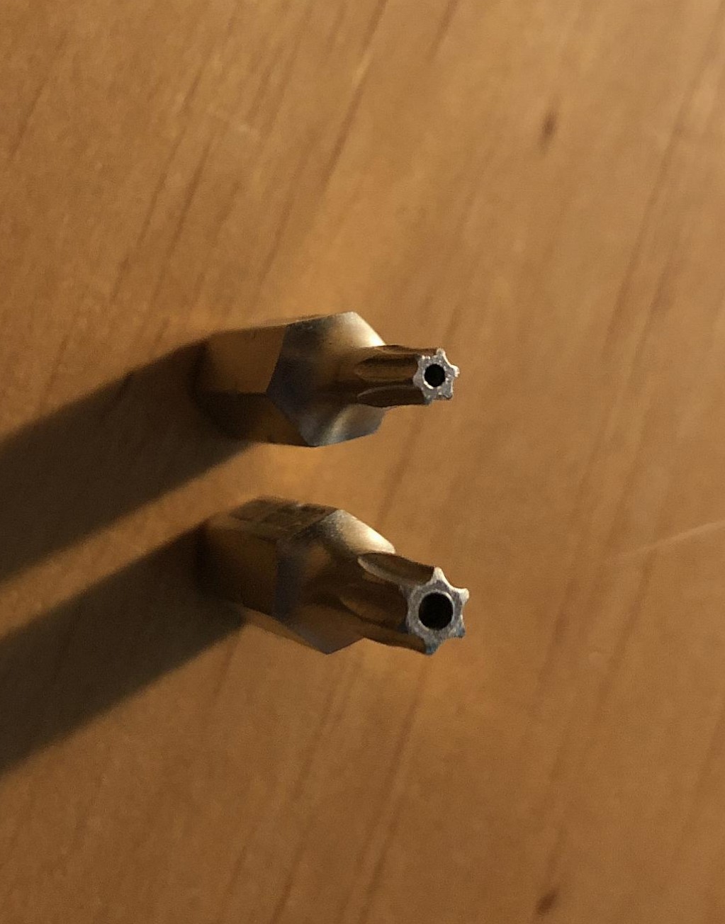

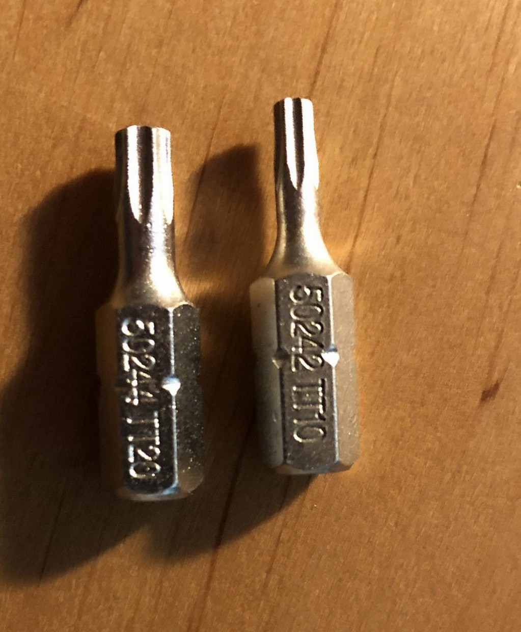

    Kedze to idete zajtra otvarat, tak abyste neodisli s dlhym nosom pridavam nasledovne info:
    1. Aby ste mohli odstranit strieborny kryt, potrebujete odsroubovat malu skrutku zospodu (mensi specialny Torx), potom potiahnes strieborny kryt k sebe (zacinas odspodu).
    2. 8 skrutiek, ktore drzia hlavny kryt maju hlavu vacsi specialny Torx, pozor k tomu krytu je vnutri pripevneny plochy kablik co napaja stavove ledky.
    3. Tie specialne Torxy vyzeraju ako na prilozenych obrazkoch, su dodavane spolu s kazdym Tesla boxom, takze by ich tam mali teoretickly mat. Ak nie daj mi vediet, mohol by som dobehnut (ale skor poobede).
    Kliknite na obrázok pre väčšiu verziu  Meno:	IMG_5400.JPG Videní:	1 Veľkosť:184,0 KB ID:	31707Kliknite na obrázok pre väčšiu verziu  Meno:	IMG_5399.JPG Videní:	1 Veľkosť:218,9 KB ID:	31708

      TORX-y s otvorom su bezne. su v sadach s specialnymi bit-mi
      napr:http://www.abcnaradie.sk/proxxon-sad...lna-23107.html
    • Jiri GrandPa
      Jiri GrandPa komentoval
      Upraviť komentár
      To hej ale nie kazdy ho ma v sade. Zase tak uplne bezne nie su.
    • Ioniq
      Ioniq komentoval
      Upraviť komentár
      V sade co maju v Tescu za 7.99€ su, asi v 7 velkostiach spolu s ostatnymi bitmi

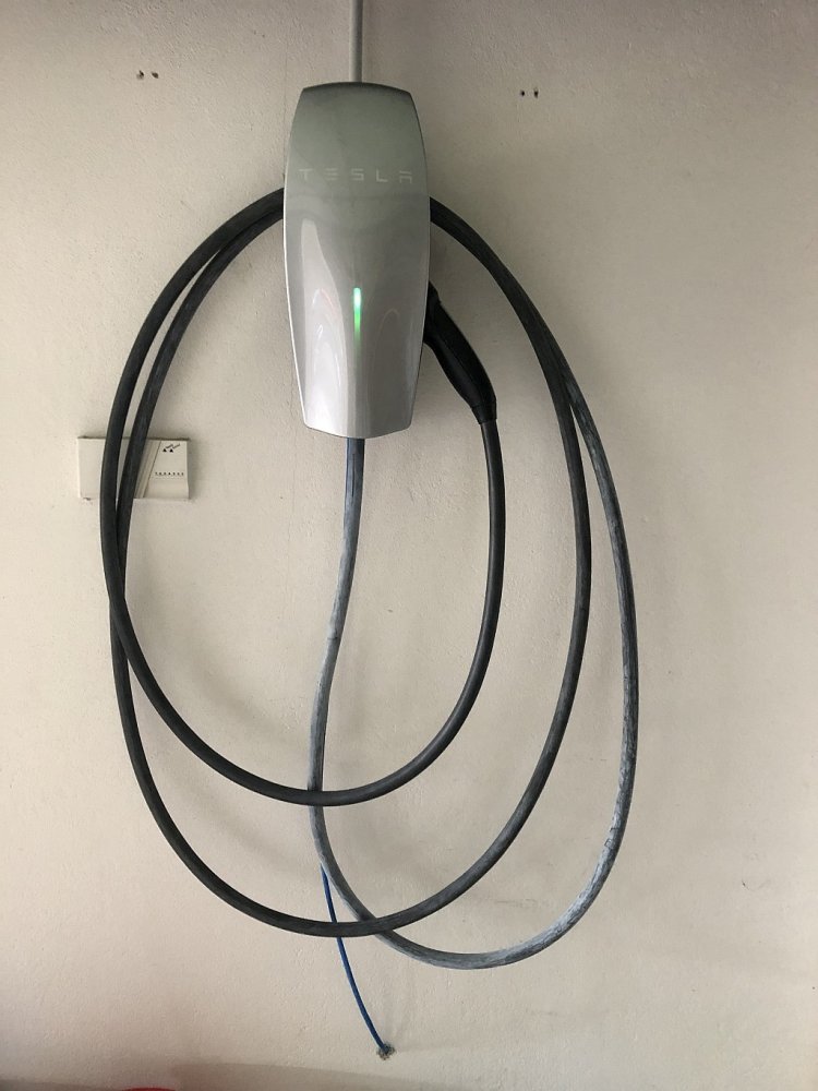

    Tak bohužiaľ 2 wallboxy určené pre Teslu majú podľa všetkého zase prerušené signalove vodiče. Zasunieš do auta a nič.
    Su to tie dva najďalej od výjazdu.

      Ja by som navrhoval dat tie boxy vyssie, do vysky oci. On ma taky tvar ze sa cez neho da vesat kabel + ma zo strany otvor na konektor. Ked je to v tej vyske stacia tri otacky a cely kabel visi (5 metrove nech daju, boxy su blizko autam).
      Tie bubny co tam su a fakt, ze sa to mota do kruhu o polomere pol metra su pricinou tych potrhanych vodicov v kabloch (uz som to tu pisal)..

    #69
    Takto sa to ma vesat:
Meno:	IMG_5645.JPG
Videní:	995
Veľkosť:94,6 KB
    • ICE666SVK
      ICE666SVK komentoval
      Upraviť komentár
      Toto by si musel dat tam priamo k tym wallboxom, aby to ludia videli ako sa to ma a aj tak by si tie kable nasiel na zemi, lebo niekto je proste blbi a lenivy. Ale pomoct by to mohlo si myslim.
    • jux
      jux komentoval
      Upraviť komentár
      V suvislosti s amortizaciou kablov HPWC sa ukazuje, ze tenke riadiace vodice su najslabsim miestom nabijacich kablov.
      Uz ked zadefinovali typ2 standard ma prekvapilo, ze riadiace piny su take subtilne oproti vykonovym pinom. Kludne mohli navrhnut o nieco vecsie riadiace piny a aj riadiace vodice mohli byt o nieco silnejsie. Na mojich vyrabanych kabloch som si preto dal silnejsie riadiace vodice - realne staci okrem silovych len jeden riadiaci vodic. Na jednofaz pouzivam rovnaky riadiaci vodic ako su silove (tu pouzivam 4-zilovy kabel 4x2,5mm2). Na typ2/typ2 kabel s vykonovymi zilami 4mm2 som dal 1,5mm2 riadiace zily a pre typ2/typ2 kabel 3f/16A som pouzil 7zilovy kabel 7x2,5 mm2, takze riadiace zily su v mojich kabloch podstatne silnejsie ako byvaju standardne, preto moje kable vydrzia ovela viac.
      V kabli k Tesla HPWC je tenkych zil este viac, pretoze okrem standardneho riadenia maju teslacke nabijacie kable aj vodice na radiove ovladanie otvarania dvierok konektora na aute - takze situacia je este horsia. Moje nabijacie kable, ktore su pripojene napevno v garazi su zavesene na drziakoch, ktore sa pouzivaju na zahradne hadice - vrchny obluk ma velky priemer a kabel visi uplne volne, takze namahanie na ohyb je minimalne.
  • Ioniq
