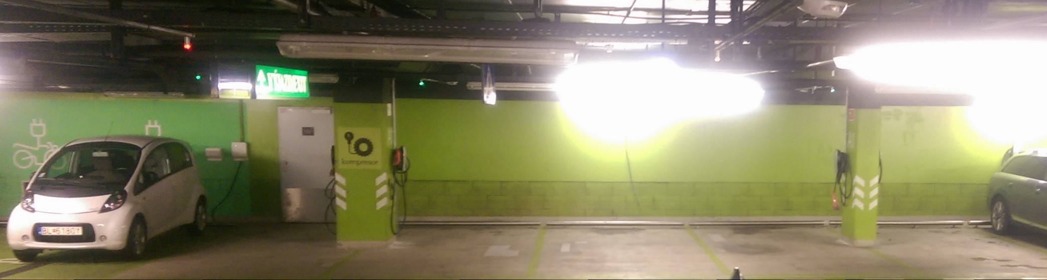

          Vchod co je pod parkovacim domom (pri OMV pumpe, zo zadu Auparku), na mape hore je to naznacene dobre.
        • curgali
          curgali komentoval
          Upraviť komentár
          Ked pojdes sprava do vnútorného parkoviska, chod az tým druhým vchodom. Sú tam dva po sebe. A hneď za rampou vľavo uvidíš zelenú zónu e-parkovania, tak ako je hore na obrázku. Je tam pomalé nabíjanie typ-1. Bez akejkoľvek identifikácie. Strčíš konektor do auta a stlačíš start.

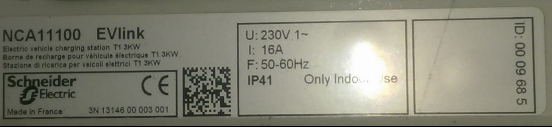

ID:	18281 Pozeral som este raz tie type1 wallboxy v Auparku. Je v poriadku, ze davaju len 12 - 13A, jednoducho su to take type1 wallboxy, nie su umelo obmedzene. Na ich stitku (vid foto) je napisane, ze su na 3kW a to sedi na 12 - 13A.
          Juro zmen prosim v popise tych type1 v Auparku - ze su na 3kW nie na 7,4kW ako je v popise teraz.

            To je jednofázové? Potom je to zbytočná investícia, mohli dam dať obyčajnú zásuvku.
          • jux
            jux komentoval
            Upraviť komentár
            Fisker, zase perlis... TYPE1 konektory a prislusne nabijacie stojany su vzdy len jednofazove, Su urcene pre majitelov IONov, LEAFov, SOULov a dalsich EV s jednofazovymi nabijackami a type1 konektorom a tiez Plugin-ov co pochadzaju z jednofazovych krajin a maju type1 konektor. Teda v Auparku BA mas spravne nabijacie stojany aj pre FISKER KARMA :-)))
            Je sice chyba, ze su len na 3kW, ale ked ich instalovali, maloktore EV mali vykonnejsiu nabijacku. Fisker Karma ma jednofazovu nabijacku 3,5kW, takze
            tieto TYPE1 nabijacie stojany su vlastne takmer akurat pre tvoje auto. Neviem preco ich teda ohovaras...

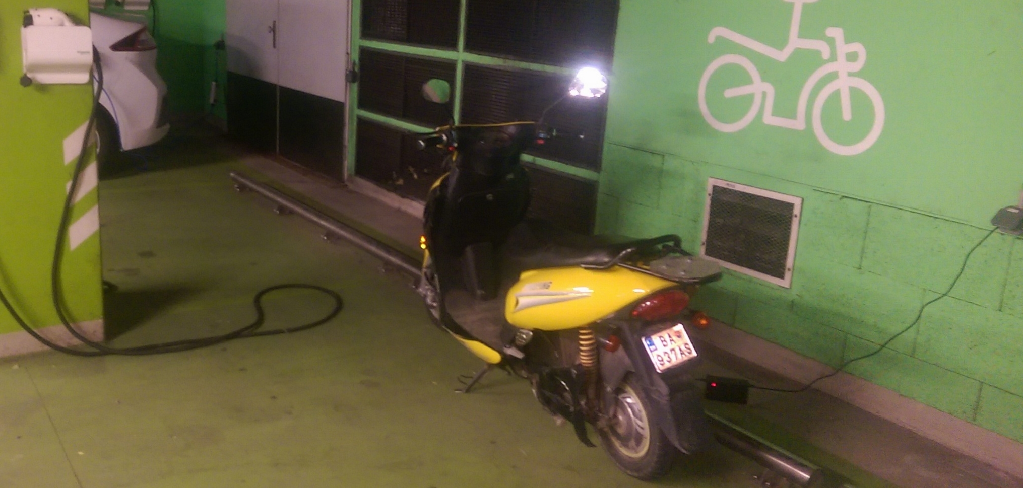

ID:	18315 Juro, ak nemas cas, posli mi url na moznost opravy udajov v Auparku BA..
              4xtype1 su len 3kW, 230V/16A zasuvky su 4, nie len 2 ako je v popise.
              Dnes na jednej nabijal Ioniq, na druhej skuter, jednu volnu este vidiet na foto, druha volna je napravo od rej co nabija skuter.

                Ako dlho nabijas skuter, aby si mohol ist dalej?
              • jux
                jux komentoval
                Upraviť komentár
                To nebol moj skuter - ja mam vecsi a asi aj lepsi, :-))) mam dojazd viac ako 100km aj ked idem cast cesty 100vkov.
                Mam bateriu 6,5kWh, ale nabijam ju len do 80%, len ked idem dalej na 100%, Malokedy idem dalej ako 30 km od domu, takze nabijam len doma. Len raz som zobral nabijacku a nabijal na navsteve. Nabijacka dava 8A, konecne napetie baterie je 84V, nabija cca 650W, spotrena skutra je cca 5kWh/100km, takze nabija cca 12km/h, od 0 do 100% by nabijala cca 10hodin.
