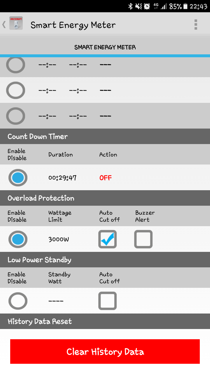

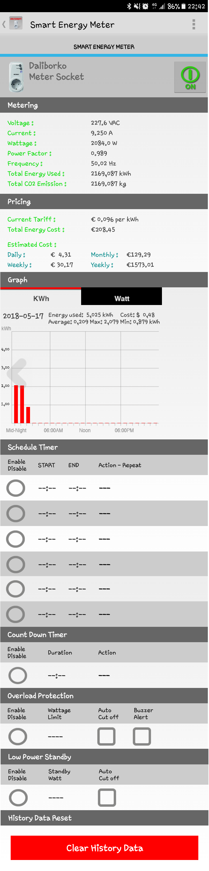

      jux, ja používam smart zásuvku Voltcraft SEM-3600BT. Tam sa dá nastaviť, kedy má zapnúť/vypnúť (klasický časovač), prípadne vypnúť po uplynutí daného času, ale aj možnosť vypnúť po odovzdaných X kWh. A dajú sa nastaviť aj obe podmenky naraz (viď obr.2).
      Ja ju mám iba na bluetooth, ale tuším som videl, že ju robia aj vo verzií s Wi-Fi, ale nie som si istý

        Urcite to vie vypnut po odovzdani nastavitelneho mnozstva kWh? V popise aj v aplikacii vidim len moznost nastavenia max vykonu (kW) t.j. vypne ked zataz prekroci nastavenu hodnoty prikonu. Nevidim moznost nastavenia energie (kWh)
      • Daliborko
        Daliborko komentoval
        Upraviť komentár
        Ja túto funkciu nepoužívam, ale včera večer som to skúsil zo srandy, dal som tam 30W (príkon bol cca 2kW) a po chvíľke to vyplo. Tak teraz neviem, či mu len tak dlho trvalo prísť na to, že 2kW je viac ako 30W, alebo to naozaj vyplo po prekročení 30Wh (čo by malo pri príkone 2kW byť za cca 1 min. ). Skúsim sa s tým dneska večer pohrať, dám tam väčšiu hodnotu a dám vedieť...
        Edit: tak som sa s tým pohral. Zadal som tam 1000W a tiež to vyplo po chvíli. Takže to nemeria spotrebované kWh Len mu to istú dobu trvá, kým mu to docvakne a vypne sa
        Ospravedlňujem sa, moja chyba, mal som si to poriadne vyskúšať
