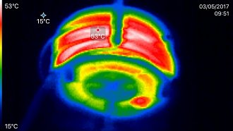

      Dnes som sa hral s termo kamerou a testoval som tepelne efekty nabíjania na káble.
      Tu je varovný príklad pre všetkých čo používajú predlzovačky pre nabijanie z domácej zásuvky.
      Zapol som na bežnú zásuvku Teslu s mobile konektorom a použil 13A pre nabijanie. Použil som predlzovacku 25 m na bubne s prierezom vodičov 2.5 mm.
      Tu je tepelná fotka po 20 minútach:
      Kliknite na obrázok pre väčšiu verziu Meno:	IMG_1677.JPG Videní:	1 Veľkosť:302,8 KB ID:	14714 tých 53 stupňov je na povrchu.

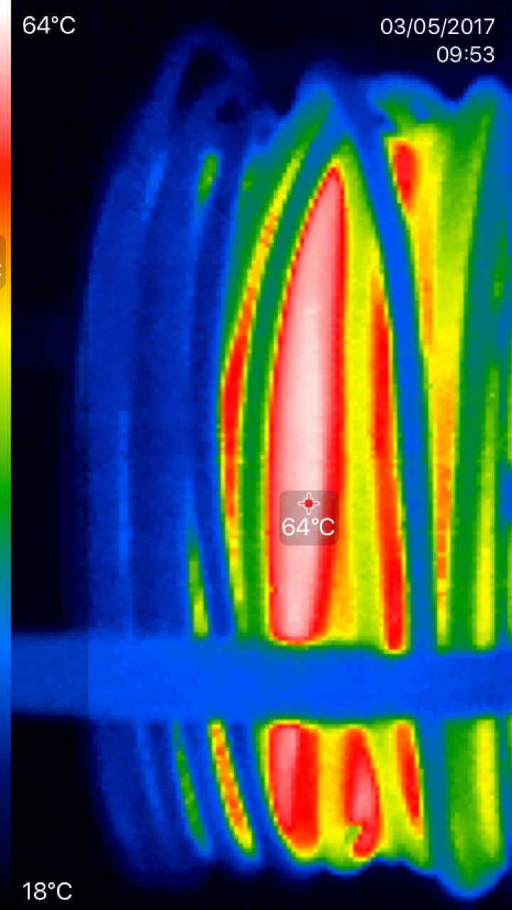

      Tak som trochu káble uvolnil a zmeral to v strede:
      Kliknite na obrázok pre väčšiu verziu Meno:	IMG_1678.JPG Videní:	3 Veľkosť:345,9 KB ID:	14717
      A to som nemeral úplne v strede. Musim priznať že má prekvapilo ako rýchlo sa to prehrialo.

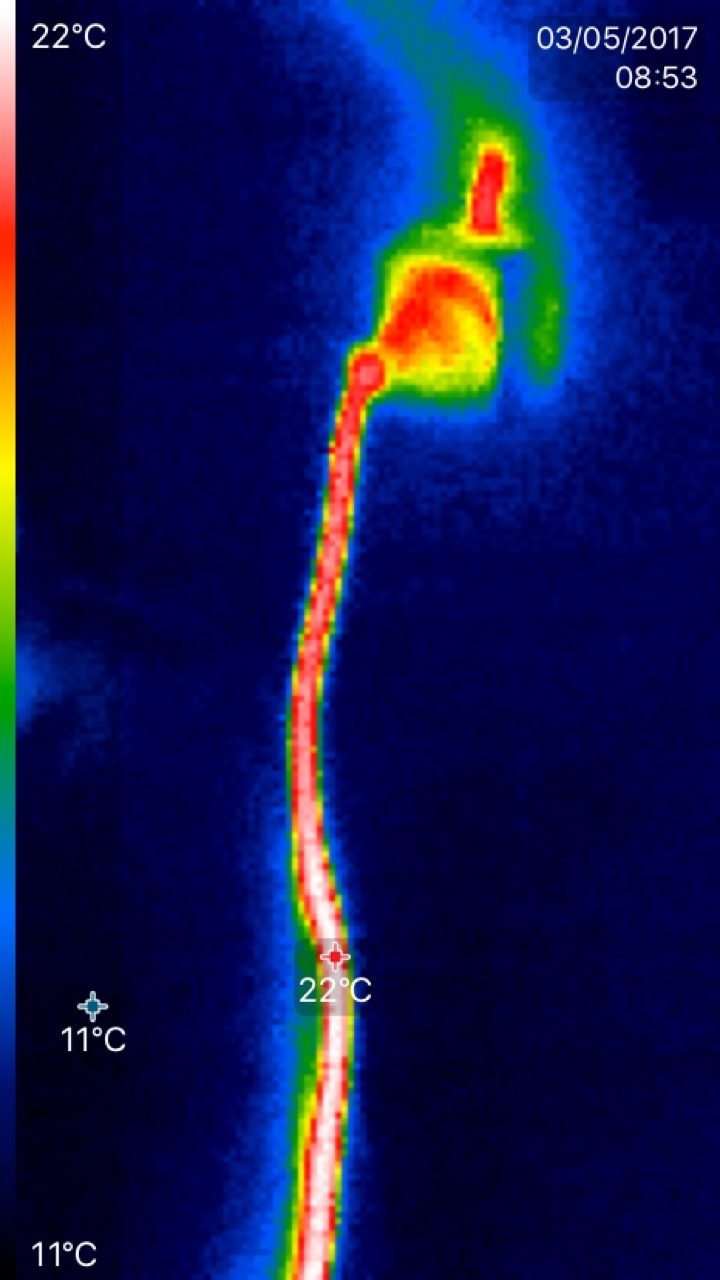

      Volne polozený kus toho istého kábla mal teplotu iba 23 stupňov.
Meno:	IMG_1676.JPG
Videní:	4199
Veľkosť:292,1 KB
      Zaver je jasný a skúseným elektromobilistom dobre známy.
      Ked použiješ na nabíjanie predlzovačku tak MUSÍ byt úplne rozmotaná a nesmie byt zákrytá inak môžeš vyhorieť.
      Je dôležité si to pamätať zvlášť preto, že keďže je to relatívne maly prúd, auto na tom kabli bude dlho (a možno cez noc).
      Skúšať, za aký čas ten kotúč začne dymiť, nebodaj horieť, som nemal odvahu .

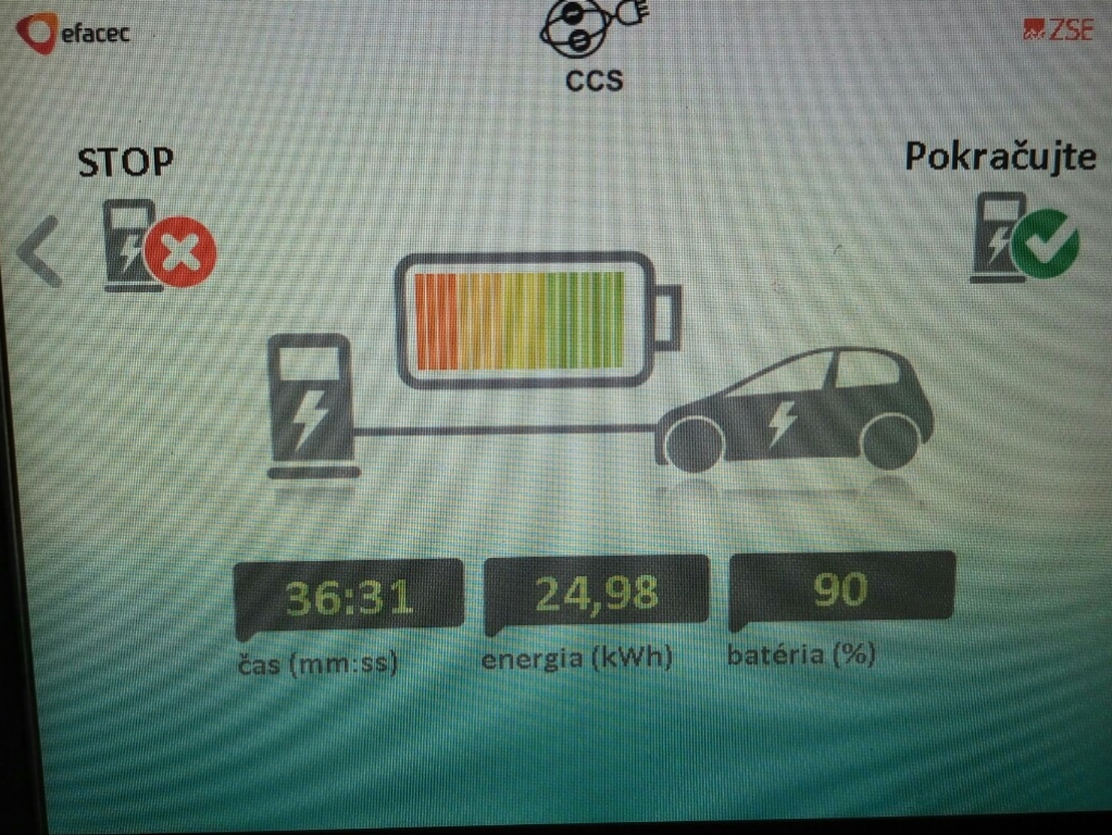

        Dnesne nabijanie ZSE Central. Priemerny vykon 41kW. Takze Ioniq si "vie vypýtať". Vykon bol urcite este vacsi, ale nad 80% ide uz len okolo 20kW a tiez zaroven nabijala i3-ka cez AC.
        Greenway, autom to podla mna nebude.
        Pri sadzbe podla minuty a nabijani okolo 33kW na GW vychadza nabijanie o 50% drahsie a to nehovorim a stratenom case.

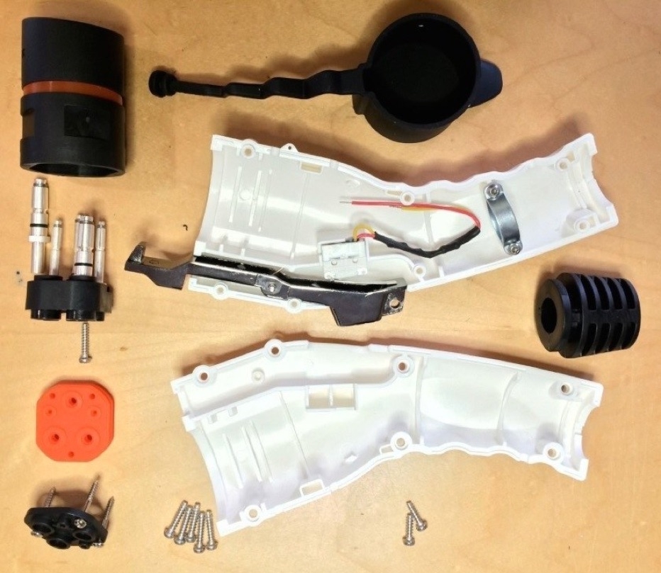

          Jirko: Foto redukcie type2 na cerveny petkolik. Paliano: Je zaujimave, ze type2 stlpik dokazu oblbnut len odpormi, aby zopol silovy vystup.

            vstup je typ2, je to urcene pre type2 stlpiky.
            prud nevie smerom na auto, smerom na zdroj (stlpik t2) vie, vyrabaju 16A a 32A, kde stlpiku odporom v type2 povie aky ma dat max prud, takze do 32A zasuvky mozes strcit 32A MK, do 16A 16A MK. Si na tom rovnako ako by si mal na stene 16A alebo 32A petkolik. Tazko povedat, ci to bude fungovat s kazdym t2 stlpikom/wallboxom bez t2 kabla, resp. s t2/t2 spojkou aj s MK/WB s kablom
            Mozno si si neuvedomil, ze redukcia je zapojena medzi Type2 stlpik a mobilny konektor, takze su vlastne dve elektroniky v serii, cize redukcia t2/petkolik zasuvka plus MK nahradza T2/T2 kabel.
            Naposledy upravené jux; 08-02-2018, 17:20.

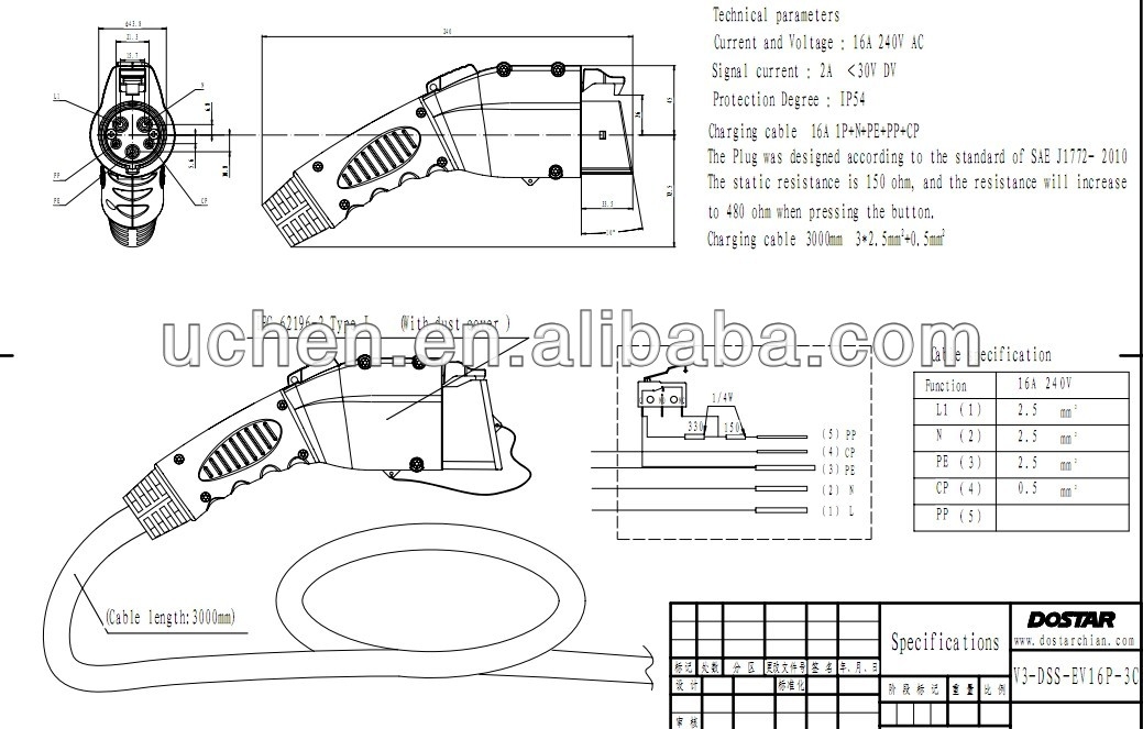

          Typ2 na typ1 nie je ziadna raketova veda.
          Na strane Type 2 konektora jeden odpor na PP oproti zemi, na strane type1 dva odpory + tlacidlo, ktore je sucastou konektora type1.
