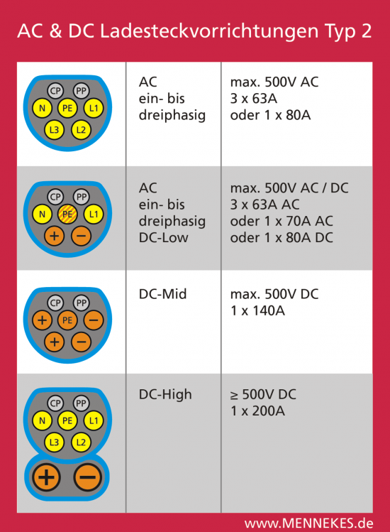

        Kliknite na obrázok pre väčšiu verziu  Meno:	 Videní:	1 Veľkosť:264,8 KB ID:	13933
        Na obrazku su funkcie kontaktov v Type2 konektore. Tesla pouziva modifikovany type2 konektor s vacsim prudovym zatazenim.
        Spodny konektor je combo, ktoreho vrchna cast je type2, pre DC sa pouzivaju spodne kontakty, CP a PP sa pouziva pri AC aj pri DC.
