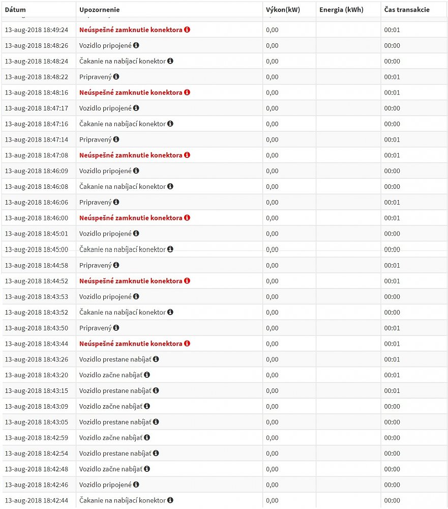

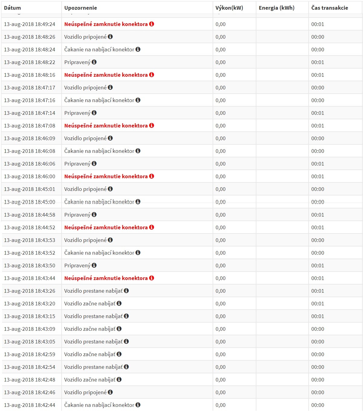

      stanley - vcera som bol v SC, kedze mate nabijacku chcel som to aj vyuzit a spravit teda vacsi nakup. Zaparkoval som, vybral kabel a zasunul do stlpika. Kedze auto vedla zeleneho miesta parkovalo arogantne, bol som aj ja sikmo a nerad parkujem na debila, tak som auto posunul na vedlajsie zelene miesto. Chcel som prehodit aj kabel na stlpiku na druhej strane, nesiel uz ale vytiahnut. Nechal som ho teda na debila z druhej strany a zapojil do auta a odcupital rychlo do Billy za manzelkou. Ked som sa vratil auto hlasilo nieco ako "No power from..." a nic sa nenabilo.
      Odpojit kabel uz islo standardne, najskor auto, potom stlpik, ten zablikal, zapipal ako som testoval aj pred tym.
      Predpokladam, ze stlpik ma nejaku ochranu, ze po zasunuti kabla caka isty interval na signal a potom spusti nabijanie, kedze to ale trvalo dajme tomu 2 minuty, tak sa to neudialo. Ak sa da, kukni niekde v dohladovom SW, ze kvoli comu sa toto udialo.
      Znova sa prihovaram za to, aby ste do buducna montovali type 2 stlpik vzdy aspon s jednym kablom, pretoze Billa je tak mala, ze aj velky nakup tam spravim za 30 minut a k takemuto casu sa mi fakt nechce s kablom natahovat. Potom to pre mna straca vyznam a otvorene poviem, ze radsej pojdem do Kauflandu ;-)

      Prikladam obrazok zo Senca. Pravdupovediac, neviem co presne sa tam udialo - predpokladam, ze to zblblo tym, ze si asi neskoro pripojil kabel do auta od momentu kedy si ho pripojil do stlpika. To ci nabija stanica, si vies overit aj na ledkovom podsvieteni vo vrchnej casti stanici. Ak je na stanici nejaky problem, tak svieti nacerveno, ked sa snazi spojit s autom tak svieti modra, a ked nabija tak svieti nazeleno (vid prilozeny obrazok).
      Co sa tyka nabijacich stanic s kablom, uz som sa bavil s dodavatelom, ze ked sa schvalia dalsie nabijacie stanice, tak ich vybavime jednym kablom a druha strana zostane so zasuvkovym slotom. Toto nie je problem, preverim este ci by sme na existujuce nabijacky vedeli doplnit kabel. Vdaka za pripomienky a neberiem to ako frflanie

        Dakujem, toto je to co ma zaujimalo. Kedze som platil kartou o 18:54, tak toto je ono, zjavne sa tam nieco zacyklilo. Priznam sa, ze si nepamatam ako svietil stlpik (prichadzal som k autu a rovno som siel dnu tuknut na display na odpojenie nabijania), potom ked som odpajal kabel ale blikal na zeleno. Tusim ze blikal na zeleno aj ked som do neho zasunul kabel (ked este nebol pripojeny k autu). Budem si teda na to davat pozor, ze ked zapojim kabel do stlpika, tak co najskor treba pripojit auto a overit, ze nabija.
