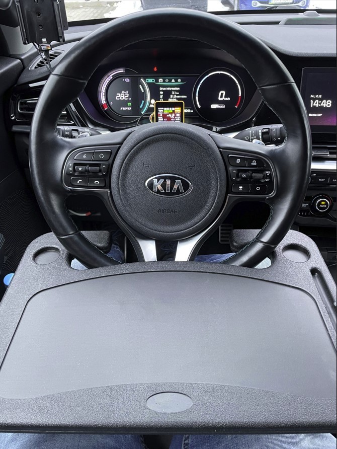

        Super vec do car office. Konečne nebude bolieť krk (aspoň nie tak moc). Ešte poriešiť normálnu myš :-)
        Kliknite na obrázok pre väčšiu verziu  Meno:	office.jpg Videní:	37 Veľkosť:146,7 KB ID:	80326

          Teda ja by som takto robit nevedel ale ak ti to vyhovuje tak super

          Catchcash Nevyhovuje, ale lepšie ako nič :-)

          To je nejaka tacka polozena na kolenach, ci zavesene na volante, ci? Fota z inych uhlov by neboli?

          Taur Pridal som ďalšie obr bez ntb. Kúpil som to tu https://www.mojeautodoplnky.sk/produ...zka-na-volant/, resp na ebay to tiež.

          Je to aj na aliexpresse.

          Veru nasiel som to na ali za 7e. Ale dorucenie az 9.1., takze ani do rusnackych vianoc nestihne prist.
        • nick81
          nick81 komentoval
          Upraviť komentár
          Preto som dal 20e a za 2 dni bolo z linku vyssie doma :-) Cas su peniaze.. Potrebujem to teraz v decembri. Ono je to blbost. Len mna dost boli po case krk ked mam ntb na kolenach.
        • Taur
          Taur komentoval
          Upraviť komentár
          Si to kupim uz kvoli tomu ze ked opriem notas, alebo diar pri pisani pritlacim o volant, tak nechcenym podrzanim tlacidla OK si zresetnem palubny PC, uz sa mi to parkat stalo. A aj ta druha strana na jedenie sa zide pri zranici na nabke.
        • Jiri GrandPa
          Jiri GrandPa komentoval
          Upraviť komentár
          Šmýka dá ten volant dostatočne v tom výreze keď ideš na Open pilota ?
        • Taur
          Taur komentoval
          Upraviť komentár
          nick81 Neviem ci si skusal, ale ta podlozka sa da na volant nasadit aj hore a potom pri pozerani filmu pozeras na obrazovku priamo a netreba klonit hlavu dole.
        • nick81
          nick81 komentoval
          Upraviť komentár
          Taur Ešte nie.. Zatiaľ len pracovňa :-) Toto s ext. myšou a klávesnicou je super. Výkon skoro ako v práci.
        • Catchcash
          Catchcash komentoval
          Upraviť komentár
          nick81 skoro ako v práci? A kde máš potom monitor? Obdivujem ľudí čo vedia robiť (alebo im stačí) display od notebooku
        • nick81
          nick81 komentoval
          Upraviť komentár
          Catchcash 5120x1440 asi len do TMX :-) Aspoň sa nerozptylujem TC :-)
