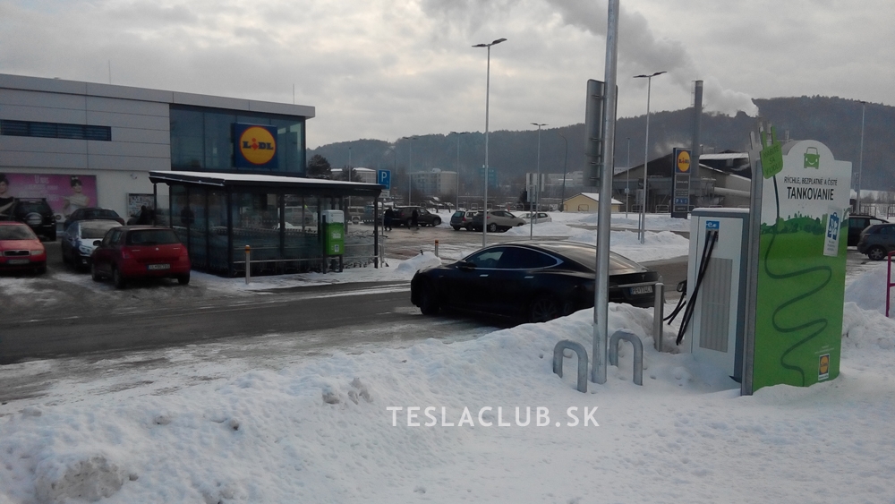

    Popis:
    DC: 1xCHAdeMO 50 kW, 1xCombo 50 kW
    AC: 1xTyp-2, 22 kW
    GPS: 48.941853, 18.136267
    Platba: Zdarma, bez karty, hesla a identifikácie.
    Ováracia doba: Funguje len keď je Lidl otvorený
    Prevádzkovateľ: LIDL - Rýchlonabíjačky pred Lidlom
    Email:
    Tel:
    Webstranka: lidl.sk
    Na mape:
    Foto: Click image for larger version  Name:	lidl-nova-dubnica.jpg Views:	1 Size:	351.8 KB ID:	12685
    Toto je nabíjacia stanica Lidl Nova Dubnica. Tu môžete zdieľať svoje skúsenosti (fotky, videa) s nabíjaním na tejto nabíjačke, prípadne napísať čo si myslíte, že je dôležité vedieť o tejto nabíjacej stanici. Je to prepojené s našou mapou nabíjacích staníc, na ktorej je odkaz k tomuto vláknu keď kliknete na "Odkaz na fórum". Viac info tu.

    Chcem upozorniť elektromobilistov, že nabíjačka pred Lidlom v Novej Dubnici je stále pre DC nabíjanie nefunkčná a ešte má problém, že aj pri AC nabíjaní im stále vyhadzuje istič. Ten ale po upozornení nahodia. Podla vyjadrenia pracovníka Lidl, stále čakajú na servisného technika, ktorý jemu z neznámych dôvodov stále nechodí a nevie kedy príde. Už to trvá mesiac, a oprava v nedohľadne. Možno by nebolo zlé dať upozornenie na mapu nabky.sk. Nabíjačku budem pravidelne sledovať a dám vedieť v prípade odstránenia závady.

      S potešením vám môžem oznámiť, že nabíjačka ABB pred Lidlom v Novej Dubnici je plne funkčná a schopná nabíjať cez AC aj DC. Dnes som nabil cez CHAdeMO 9,64 kWh za 18 min. Poprosil by som aby sme boli voči Lidlu korektný a aspoň niečo si tam kúpili, keď sa nám bude auto nabíjať.

        Podľa druhu nabíjačky som si istý, že tam sa budú dať nabíjať dve autá naraz len keď sa použije jedno AC a jedno DC.
        Super že už tam je sneh odhádzaný. Minule som sa ledva k nej dostal cez ten sneh.

            Dnes som otestoval duálne nabíjanie pri Lidl Nová Dubnica. Na AC nabíjala Ampera cez redukciu Typ 2 - Typ 1. Ja som prišiel napojil som sa na CHAdeMO cez DC a obe autá sa pekne nabíjali. Inak nabíjačka funguje výborne a bez porúch...

              Dnes 10.5.17 som tam bol doobeda aj večer, večer po pripojení vypisovalo ERROR a nie je možné nabíjať. Pozor na slabo zastrčený kábel, po odpojení a znova pripojení poriadne silne už išla, takže pri chybe to nevzdávať, nemusí to byť pokazená nabíjačka. Ako vidieť na fotke, konektor nemá spodnú kovovú páčku a to môže byť príčina, že ho treba silno zastrčiť.
              Doobeda kvôli ostrému slnku som nevidel, že nie je stop a normálne som vytiahol kábel z auta - aj keď bolo v aute LOCK, aby sa nedal vytiahnuť. Asi to pre tento konektor neplatí.
