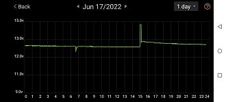

      @PeterJ ja mam v Ioniqu 28kWh uz skoro 4 roky povodnu 12V bateriu, este sa mi nestalo ze by mi ju vybilo. Zatial so ju este nedobijal. Auto castokrat ostava cez noc nezamknute a parkuje pred domom (vonku). Mam tiez BM2 battery monitor (https://www.amazon.de/gp/product/B09...?ie=UTF8&psc=1) a ako hovori @nick81 auto aj s najnovsim SW dobija bateriu len raz denne v pevne stanovenom intervale: Kliknite na obrázok pre väčšiu verziu
Meno:	Ioniq_12V_battery_charging.jpg
Videní:	828
Veľkosť:49,6 KB
      V aute mam trvalo zapojeny AAWireless and OBD2 adapter (ten sa ale po case sam odpoji).
      Jazdim denne cez pracovne dni, polovicu vikendov auto stoji a nejazdi.
      Ten 12V LiIon starter rozhodne nie je na zahodenie, ja ho nemam, zatial by som ho nevyuzil, ale pomozu aj obycajne startovacie kable (aj bez nastartovania druheho auta).
      Ohladom nabijania bola zavada na aktuatore zamykania kabla v nabijacom porte, pokial nezamkne kabel, bateria sa nebude nabijat (ani na 240V nabijacom kabli). Uz som to tu niekde v tomto vlakne popisoval. Huyndai ma na to specificky servisny maunal, menia cely nabijaci port bezplatne.
