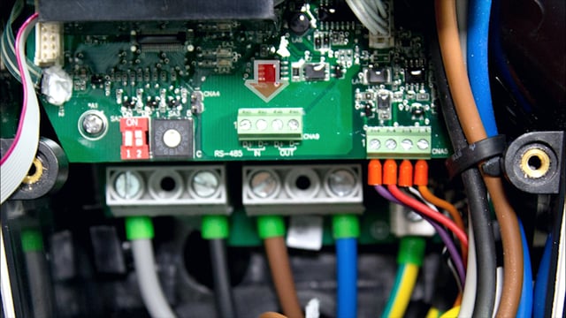

    Video manuál - inštalácia:
    Video manuál - zdieľanie výkonu:
    Manuál v pdf na inštalovanie Tesla nabíjačky: https://www.tesla.com/sites/default/...f?201612081439
