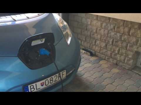

    Vysledky analyzy funkcnosti HPWC:
    Zistili sme nasledovne:
    1. CP pin v samec konektore Typ 2 je zamerne velmi kratky a sucasne plastovy nastavec samec konektora je tak dlhy, aby sa CP pin samca v kabli nespojil s kontaktom samice na kabli HPWC (alebo hocakeho Typ2 kabla, ktory je pripojeny k nabijacke).
    2. Cize nabijacka nema "spojenie" s autom (PWM signal) a preto nespoji stykac, ktory zapne fazy na vystup.
    3. Riesenie (vdaka leo !) je - pripojit kabel z nabijacky do zasuvky (samec) ako aj kabel Typ2 ->Typ1 do zasuvky (samica) a tieto navzajom spojit. Na videu to vidno ako to klbko samostatnych drotov.
    4. Z toho vyplyva aj riesenie - treba dalsiu krabicku, kam sa tieto 2 kable (redukcia Typ1 -> Typ2 a kabel z nabijacky s konektorom Typ2) pripoja ako do medzistupna.
    5. Zaver - ziadny softwarovy blok, ale uplne obycajna ochrana pred nadpajanim Typ2 kablov - lebo laik by mohol lahko skoncit poziarom slabsieho kabla - ako sme aj prepokladali.
    (C) - leo, Martin V , Jiri GrandPa
    PS: A preco sa silne neodporuca laickej verejnosti nadpajat kable? Takto vyzeral ten kabel redukcie Typ2->Typ1 (to je to zlte klbko) pri pohlade termo kamerou po iba 10 minutach nabijania: Kliknite na obrázok pre väčšiu verziu  Meno:	IMG_1471[1].JPG Videní:	1 Veľkosť:472,7 KB ID:	13549
    V tomto pripade ziaden problem ale treba mysliet na to ze pri nabijani ozaj pouzivame velke prikony a tomu musia odpovedat privodne kable.

      Takže stačí uříznout 10mm na Type2 straně kabelu s Type1 do auta?
    • Jiri GrandPa
      Jiri GrandPa komentoval
      Upraviť komentár
      No, tiez sme na toto mysleli, ale tym si odrezes aj aretacny otvor ked ho budes davat do Typ2 zasuvky.
      10 mm - tazko povedat, mozno 8 mm a mozno 12 mm? Nemerali sme to.
      A este jedna vec, na ktoru sme prisli, to je asi specificke pre Leaf a HPWC - kabel treba NAJSKOR zastrcit do auta. Az potom spajat typ2.
      Kym sa rozbehne nabijanie, trva to aj 20 sekund, ale rozbehne sa.
      Ak vsak najskor spojis Typ2 konektory a potom das kabel do auta, tak sa nabijanie nerozbehne.
