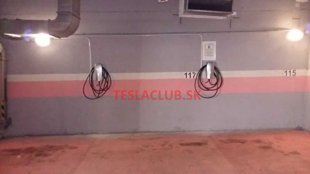

    Príklad takej nabíjačky v nákupnom centre Mirage, Žilina: Click image for larger version  Name:	mirage.jpg Views:	1 Size:	182.5 KB ID:	11039

            Bohužiaľ na Tesla destination charger sa dajú nabíjať len Tesly, žiadne iné auto, skúšali sme to viacerí v Miragi, samozrejme cez typ 2.
            Nejde to.

              Skúšali to na Nissane Leaf, VW up, aj Peuguot ion, nešlo to. Áno, je pravda, že tam tie autá stáli, signalizovalo im to, že sa nabíja, ale po polhodine sa nič nenabilo. Proste nejde žiadny prúd. Ak mi niekto ukáže v reáli, že to ide aj na inom aute ako Tesla, tak budem rád.
              Ja osobne mám adaptér od pána Kubiša a na iných staniciach fungoval.

                  Treba si to reálne vyskúšať na mieste a uvidíte, že to nejde. Tesla to má pravdepodobne nejako softvérovo blokované. Neviem kde nabíjal Ľuboš..., ale v Miragi to nefunguje.
