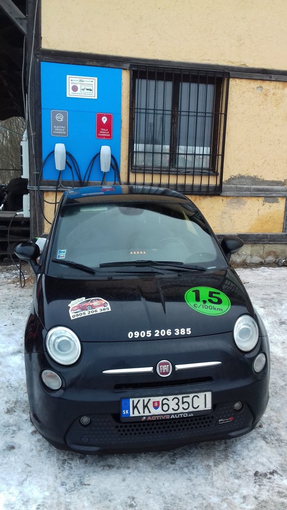

    Zajtra napoludnie oficiálne otvárame TESLA DESTINATION CHARGER bod vo Veľkej Lomnici. Pri tej príležitosti sa koná ZRAZ ELEKTROMOBILOV TATRY. Pripojte sa, kto je voľný. 0905206385
