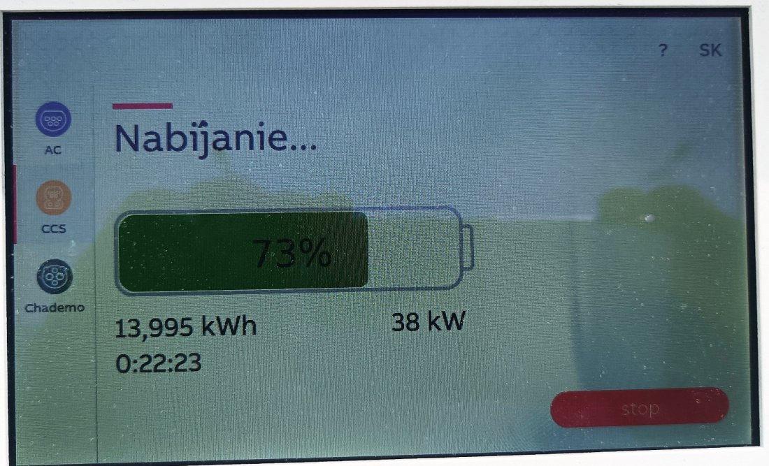

      Click image for larger version  Name:	image_8410.jpg Views:	90 Size:	136.9 KB ID:	84482 Click image for larger version  Name:	image_8411.jpg Views:	40 Size:	159.0 KB ID:	84483
      Včera nič moc CCS. Bol som tam prvý krát.

        A videl si niekedy viac na inej 50 kW nabke? Lebo ja čo mám 350V batériu na Tesle z toho tiež viac nedostanem. Limit je totiž maximalny prúd nabíjačky.

        Jiri GrandPa Áno. Niektoré 50kW majú koncák viac ako 125A (delty). Vtedy som mal 49kW po celý čas aj na Nirovi (Napr. GW MAX v Nitre, Delta VW v Talinne, ...). 38kW je asi málo - mohol bežať predohrev, studený aku, vysoké percentá (krivka). 1romeo1 ID4 by malo mať tiež aspoň 43-47kW ?

        Jiri GrandPa nová dubnica 50kW,senec 48kW.

        nick81 asi v Lidl bežali spotrebiče, mne v novej dubnici nabíjalo 50kW až do 83% potom to začalo znižovať a to bola aj celkom zima okolo 10 stpnov a tu v Ilave bolo teplejšie. Problém bol na strane nabíjačky.

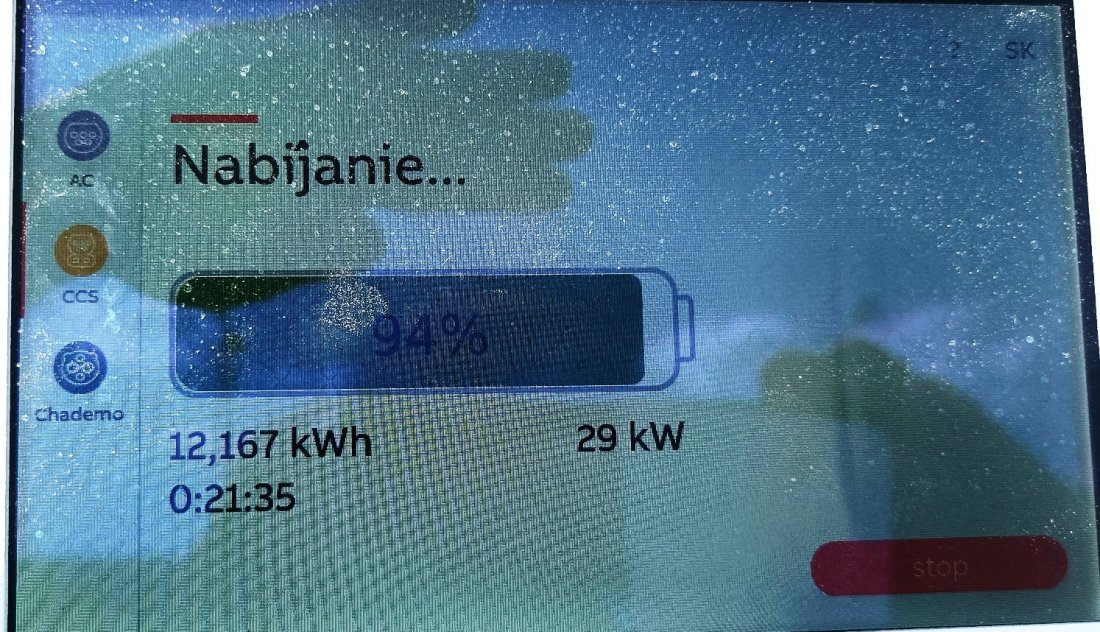

ID:	84620 Včera som sa tam znova zastavil a mal som aj vyššie napätie na batérii a znova to šlo len 39kW. Inak zaujímavé, že pri 94% v baterke mi to ťahalo ešte 29kW. Lidl Ilava dik za 12kWh a super a lacnú kávu a nanuky.
