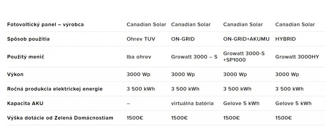

        Vedel by mi prosim niekto poradit.V schranke mi skoncila tato ponuka z ponuky "ZELENA DOMACNOSTIAM "ale neviem nevyznam sa v tom.
        Uvazoval som povodne nad solarom iba na ohrev TUV ale v letaku bola aj fotovoltaika a napadlo ze ak by sme dali fotovoltaiku tak energia ktora by bola naviac by sa dala pouzit na nabijanie električky v garazi a jej baterie na kolesach ,virtualnu by som nemusel riesit...Je to take jednoduche ako si to prestavujem??Malo by to nejaky efekt a zmysel ist do tej prvej moznosti bez virtualnej baterie??
        Dik za rady..
