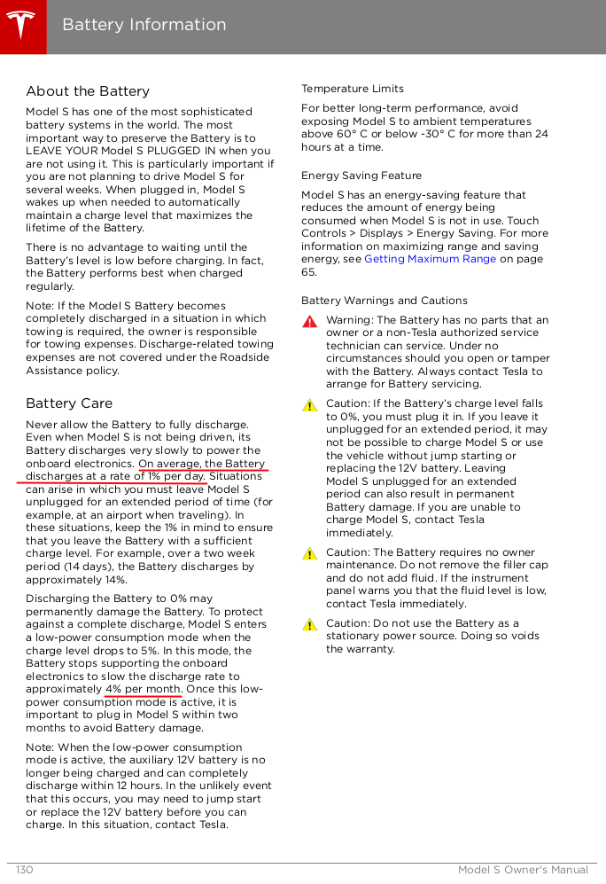

        Podla manualu Tesla model S je samovybijanie 1% za den normalne:
        Click image for larger version  Name:	Selection_058.png Views:	0 Size:	190.3 KB ID:	72007

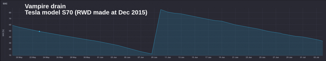

                  #10
Meno:	screenshot-zot_8888-2021.07.04-08_45_12.png
Videní:	688
Veľkosť:161,5 KB
                  • kardos@aol.nl
                    Junior Member
                    • May 2021
                    • 6
                    #11
                    Ahoj, co to je za graf??
                    • nemo
                      nemo komentoval
                      Upraviť komentár
                      Myslel som ze to bude jasne. Priebeh vybijania hlavnej baterie pocas parkovania (vampire drain). V strede grafu je jedno nabitie.
