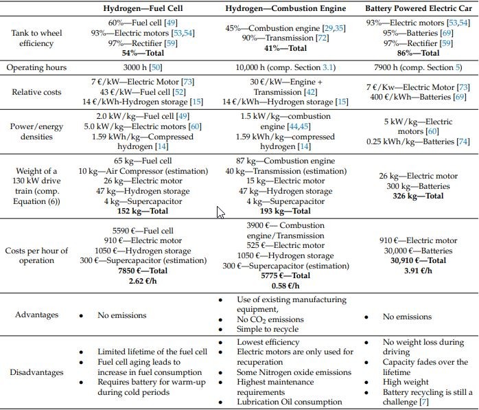

    Vodik vs Elektro pohon
    Nasiel som celkom zaujimavu studiu, daju sa z tade vycitat celkom zaujimave veci, ale najdolezitejsi je sumar:
Meno:	2021-04-26 14_16_21-Comparison of Hydrogen Powertrains with the Battery Powered Electric Vehicle and.jpg
Videní:	1172
Veľkosť:144,0 KB
    Necital som to este kompletne cele, ale zaver je ze vodik je vyhodny hlavne preto, ze sa da lahko pozmenit existujuca infrastruktura (z mojho pohladu to znamena udrzat status quo pre vyrobcov paliv a asi o toto tu nasmu ministrovi ide - udrzat petro firmy pri zivote a len pozmenit vyrobu).
    Ale napriklad som netusil ze fuel cell s casom degraduje.
    Nesedi mi tu ale cena baterii a prevadzkove hodiny. Musim to riadne precitat ked bude viacej casu.
    Urobte si nazor sami.

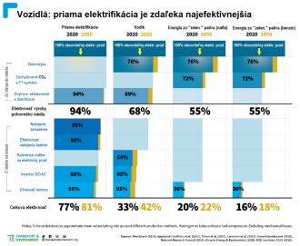

          Podstatné informácie k porovnaniu elektromobilov a vozidiel na vodík sa dajú nájsť v prílohe. Z toho dôvodu si myslím, že vodík v osobných vozidlách, z dôvodu efektivity, nie je správne riešenie.
          Zdroj je tu:
          https://www.transportenvironment.org...bonisation.pdf
Meno:	image_7213.png
Videní:	736
Veľkosť:709,3 KB

            Dotácie na EV idu ta-tam
            [priezvisko]@me.com
            • Taur
              Taur komentoval
              Upraviť komentár
              Nejaky ten piatok isto nebudu mat problem s radmi na nich. No som zvedavy co bude ak sa pokazi, kde Kosicania, alebo tranzitujuci pojde natankovat. Kym vodikove auto nepojde na vodu z vodovodu ci potoka, tak nekupujem.
