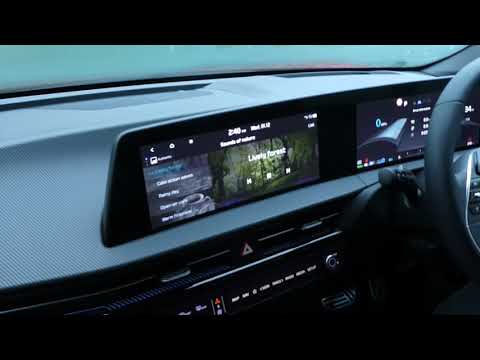

4.Infotainment-moc som sa s nim nehral-rovanaka fialova hnusnost ako v eNire, prijal by som kalitnejsie LCD a kvalitnejsi obraz zadnej parkovacej kamery. Stale mi to pride horsie ako v i3 z 2015 roku.

4, nebol problem so spinavou kamerou? pri cistej kamere je ten obraz velmi solidny...
