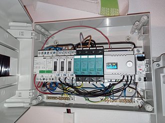

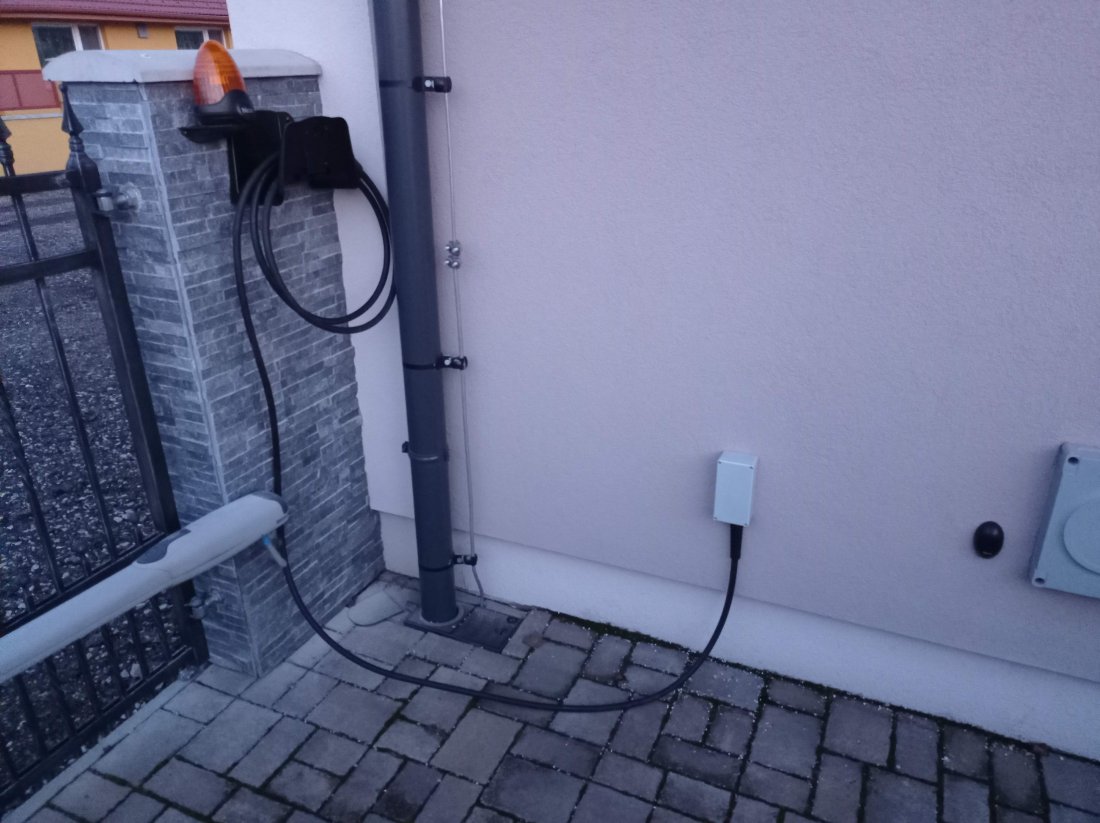

    • Supiiik
      Junior Member
      • Aug 2020
      • 17
      #7
Meno:	IMG_20210222_174245.jpg
Videní:	703
Veľkosť:124,8 KB
ID:	68964 Kliknite na obrázok pre väčšiu verziu
Meno:	IMG_20210222_174415.jpg
Videní:	655
Veľkosť:156,5 KB
      Tiez som riesil DIY wallbox. Cenovo to vyslo asi na urovni kupovaneho lacneho hotoveho riesenia, ale funkcne na uplne inej urovni. Postavene na arduine, komunikujuce s Fronius menicom. Mojou snahou bolo vyuzit co mozno najviac prebytkov z FVE na nabijanie auta. Momentalne fungujem tak, ze cez den ked svieti slnko a som doma, tak nabijam 1F a vykon sa kazdych 10 sekund upravuje podla aktualnych prebytkov. Ak potrebujem rychlo nabit, tak prepnem na 3F rele a idem do 3x16A. Auto by zvladlo aj 3x32A, ale moj hlavny istic nie
      Dnes som dorabal funkciu, ktora kontroluje SOC v aute a automaticky vypina pri nastavenej hodnote SOC. V ZOE mi dost chybalo nastavenie maximalnej urovne nabitia, tak som musel improvizovat. Predtym som to riesil limitom nabitych kWh, ale nebolo to velmi komfortne. Vzdy pred nabijanim som musel prepocitavat, kolko kWh je do zhruba tych 80-90% a to nastavit na nabijacke. Takto mam defaultne nastavenych 85%, len pichnem kabel a o nic sa nestaram...
      • Jiri GrandPa
        Jiri GrandPa komentoval
        Upraviť komentár
        Wow. Tak to je parada. Beries do uvahy aj momentalnu spotrebu domu alebo mas to slnko len na EV?
        Z Froniusu beries momentalny vystupny vykon? Ako? MODBUS? Alebo vie TCP/IP?

        10 sekundový merací interval je dosť, to už stihne vyhodiť domový istič pri nadmernom odbere, chcelo by to tak sekundu
      • Supiiik
        Supiiik komentoval
        Upraviť komentár
        FVE mam na cely dom, mam tam 5.2kWp panelov. Na komunikaciu pouzivam HTTP server, ktory ma fronius vstavany. Mam to tak, ze dom (vacsinu spotrebicov) mam na jednej faze, kde je pripojeny Fronius a na druhej mam EVSE, cize podla prebytkov na tej jednej faze sa nastavuje vykon EVSE. Elektromeru je to jedno, lebo meria suctovo, takze ak na jednej faze pustam do siete 2kW, tak z druhej mozem kludne ladovat do auta 2kW a hlavny elektromer stoji. K arduinu, ktory je v nabijacke mam este pripojeny ESP8266 wifi modul, ktory komunikuje cez domaci php server s Froniusom a taha z neho data o prebytkoch. Cele to ma viac funkcii, ako ukladanie dat do MySQL datababzy, komunikaciu s ODB portom v aute cez wifi (hlavne zistovanie SOC), atd... Ale teda spociatku bola moja myslienka taka, ze by som chcel vyuzit 100% prebytkov z FVE. Ostatne funkcie pribudali (a pribudaju) postupne
      • Supiiik
        Supiiik komentoval
        Upraviť komentár
        Miroslav Rojko. To nehrozi. Momentalne meriam prebytky a teda sa snazim ist spotrebou co najblizsie k nule. Nepouzivam to (zatial) ako obmedzovac prudu pri prekroceni menovitej hodnoty hl. istica. 10 sekund je minimalna hodnota planovaca Froniusu, ten kazdych 10 sekund posle info o aktualnych prebytkoch, takze aj preto takato hodnota

        Neviem ako nabíjaš v zime ale december a január boli tak slabé, že z 5,2 kWp nebolo väčšinu mesiaca ani na minimálnych jednofázových 5A a muselo sa ťahať zo siete, takže udržiavanie okolo nuly nepripadalo do úvahy. Tiež Wifi je dosť nespoľahlivá komunikácia. To vyťahovanie SOC je dobré ale pri dnešných autách s nastavovaním limitu nabíjania nie až tak potrebné ale pre staršie autá áno.
        Išiel si cestou, ktorú ja som zamietal ako nespoľahlivú, keď som potreboval niečo blbuvzorné na používanie aj inými členmi rodiny bez "školení" a hlavne s istotou nevyrazenia ističa pri výpadku komunikácie alebo zapnutia nejakých spotrebičov s výrazným odberom.

        Supiiik Niečo veľmi podobné používam cca 3 roky. Len namiesto komunikácie s FRONIUSmi, čítam prebytky zo samostatného elektromera a inak vyhodnocujem v podstate rovnako - ESP s web serverom a EVSE. Akurát, že odkedy mi to funguje, tak už sa s tým nebabrem, takže nemám to tak vyšperkované ako ty :-) Dobrá práca.
        Tiež mám 5 kWp, ale teda tých 10 sek by ma asi hnevalo, lebo keď je premenlivá oblačnosť, alebo keď doma beží nejaký pulzujúci spotrebič, tak to dosť skáče a z hľadiska interakcie so sieťou aj 1 sek je veľa. Ako meníš nabíjací prúd, v akých krokoch? (Ja po celých Amp)
      • Supiiik
        Supiiik komentoval
        Upraviť komentár
        Teraz pocas zimy som samozrejme nabijal vacsinou cez noc, bud 1x16A alebo 3x10A, podla potreby. Na renault ZOE sa zial limit nastavit neda, iba kalendar, kedy chcem nabijat, to mi ale neriesi pohodlne nabijanie na 80-90%...
        Wifi je nespolahliva? K mobilnemu telefonu mas tiez natiahnuty ethernet???
      • Supiiik
        Supiiik komentoval
        Upraviť komentár
        EVan tych 10 sekund je limit Froniusu, resp. jeho casovaca. Fungujem takto od jesene a nemam s tym problem. Samozrejme nejake prietoky/odber tam su, ale to je zanedbatelne. Neslo mi o to dostat sa na uplnu nulu, to sa pri 10 sekundach samozrejme neda...
        Dalo by sa hodit za hl. elektromer nejaku prudovu cievku a merat to v realnom case, ale to by pre mna znamenalo natahovat dalsie kable od ELM k EVSE a to sa mi veru nechcelo. Vychadzal som z danej situacie a prisposoboval vlastnym poziadavkam.
        Akym sposobom merias prietoky/prebytky z elektromera? Lebo moj elektromer ma len jednu LEDku a tej je jedno, ci je odber, alebo dodavka, neda sa to rozlisit a nejake zasahy som do neho nechcel robit, kedze by sa to ZSDis asi nepacilo
        Menim to nie po amperoch, ale po celych percentach, ktore idu ako pilot signal, cize po 6/10A. Uz som to aj chcel prerobit na desatiny percenta, aby bolo vyssie rozlisenie, ale nejako to zatial nebola priorita

        Supiiik - mám jednu otázku. Ako riešiš zapínanie a vypínanie nabíjania pri nábehu a zmenšení prebytkov?
        Zapinas a vypinas pri AC prebytkoch nad 1440W (6A).
        Akým parametrom určuješ kedy zapnut nabíjanie? Fronius ti udáva koľko posiela do siete? Alebo vyhodnocuješ výrobu vs. odber domu?

        Dnes som zrovna narazil na projekt ktorý zrovna toto rieši tiež, nabíjanie z prebytkov. Nemám s tým skúsenosti lebo este nemám solar ale vypada to fajn. https://www.ev-autocharge.com/#/en
      • Supiiik
        Supiiik komentoval
        Upraviť komentár
        Fronius komunikuje so SmartMetrom, ktory meria prietoky do siete a tieto citam z Froniusu. Zapinanie na zaklade velkosti prietokov som neriesil, zapina a vypina v stanoveny cas, ak su prietoky nizsie, alebo zaporne, tak nabija 6A. Nezdalo sa mi prilis vhodne toto riesit vypinanim/zapinanim nielkolko krat za hodinu, eventuelne niekolko krat za den, ak by som tam dal nejake pozdrzanie napr. 30 minut... Ale teda od oktobra, co to pouzivam toho slnka nebolo vela, takze neviem, ako sa to bude spravat v lete a mozno toto prehodnotim. Napr. staci, ze manzelka zapne ruru na pecenie, ktora ma termostat a zopne 2kW spiralu 5x za hodinu. To auto by sa z toho islo zblaznit, tak som to radsej nechal tak, ze vtedy ide na minime, ale stale nabija.
