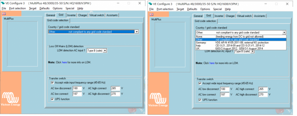

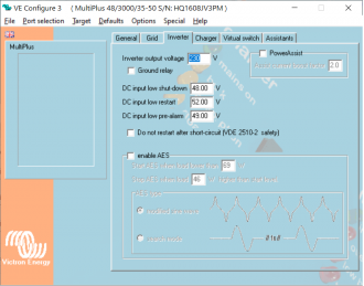

    dik za tipy udaje uz mam aj na magna portali, aj som sa zregistroval na ims.ssd.sk co bol trochu porod, bolo tam treba volat nakoniec a zaregistrovali ma rucne. Kadopadne dalsia otazka na tych co dodavaju do siete, mam 2.5Kw FV a do siete mi ide strasne malo. Maj bol dazdivy tak som si to ani nevsimol, ale teraz k zaveru a zaciatkom juna ked je jasny den tak mi do siete ide tak 200 - 300 W. Pricom ked zapnem boiler alebo nejaku zataz tak mi vykon hned vyskoci na 1800W+ cize FV ako taka ide, len nema odber - nedodava, resp. malo, meral som aj napatie v sieti a pride mi celkom vysoke 247- 251 V, moze to byt problem resp. nejaka idea v com moze byt zrada?
    pozicovnu mam od 1.5. Ale uz od aprila som dodaval zadara - na SSD je aj historia a tam tento problem nebol. Mi to pride ze ked je pekne tak vela FV dodava a distribucka to akoby "nechce"....

      #24
      To sú otázky skôr na montážnika, či Ti nedal nejaký limiter na prietoky do siete, vyzerá to že áno. Tebe ide o to, aby to robilo maximum stále a to treba žiadať a malo by to tak byť v najzákladnejšom prevedení (lebo aj ten limiter na prietoky niečo stojí).
      Druhá technická možnosť čo neskúsení montážnici často nevedia, je potreba nastavenia anglickej normy do striedača (cez tlačítka na striedači to ide ak Ti montážnik nezmenil predvolený PIN na tieto nastavenia na svoj aby Ťa mohol zkásnuť za každé pár sekundové nastavenie). Súvisí to s tým, že distribučky aby nemuseli až tak platiť za reguláciu, využívajú vysoké napätie v sieti. Vačšinou to uregulujú v norme ale v slnečných dňoch to vyskakuje vysoko nad našu normu a treba nastaviť anglickú, ktorá je na maximálne Volty v sieti benevolentnejšia. Niektoré zákulisné informácie hovoria, že sa tým neregulovaním snažia obmedzovať dodávky fotovoltaík, keďže vedia že väčšina štandartne nastavených stiredačov sa vypne. Pre striedač to nie je dobre - neustále vypínanie a zapínanie.
      A tretia vec - ak by napätie skákalo nad 260V a hlavne pri výrobe, môže byť zlé uzemnenie - v rozvodni domu občas raz za 10 - 20 rokov sa nulový vodič uvoľní tak, že ho treba dotiahnuť, zdarma to príde urobiť poruchová služba distribučky, stačí volať poruchovú linku, nakoľko to býva pred elektromerom od ulice.
        limiter tam nie, totiz to by nechodilo ani v tom aprili, vtedy v pohode cez 1kw slo do siete.preto mi to je zahada ze teraz to ide slabo, ale preverim aj tu druhu moznost to je dobra idea lebo UK tam nemam nastavene urcite .... len na tu zmenu treba PIN niekde bude, musim to vyhrabat..
        Kliknite na obrázok pre väčšiu verziu  Meno:	inverter.png Videní:	0 Veľkosť:396,8 KB ID:	72942
        dalsia vec vystupne napatie z invertora mam 230V mozem to zmenit na 250 ?
Meno:	inverter2.png
Videní:	1767
Veľkosť:132,3 KB

          Tak pokial máš výstupné napätie 230V tak dá nečuduj že do siete nejde tvoj prud keď v sieti je viac. Daj 250, to je stále ešte podľa normy (230+-10%).
        • bebe814
          bebe814 komentoval
          Upraviť komentár
          max mi to povolilo 245V viac tam nastavit neviem :-( zmenil som aj ten grid code na UK ale efekt rovnaky ....dodavka dnes max okolo 400W ....
        • Miroslav Rojko
          Miroslav Rojko komentoval
          Upraviť komentár
          Ten grid kód si nemusel meniť, mal si to na "other" a ručne nastavený limit na 270V, čo bolo ešte o pár V viac ako je UK norma. To ma zaujíma, čo to ešte môže byť, potom sem napíš keď Ti to dodávateľ opraví, čo to bolo.
        • bebe814
          bebe814 komentoval
          Upraviť komentár
          tak je to vec menica a softwerova zalezitost pravdepodobne, vyzera ze nie som sam co ma ten problem .... https://community.victronenergy.com/...e-full-pv.html a takych je tam viac ....
