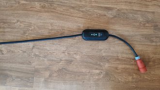

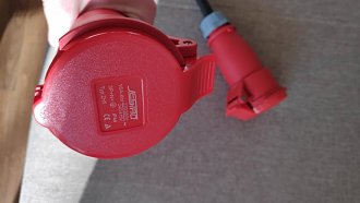

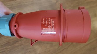

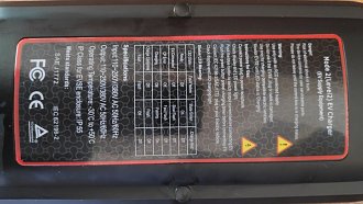

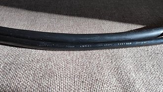

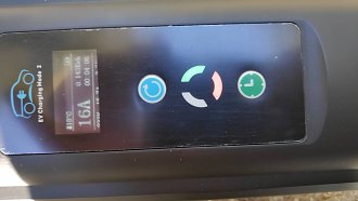

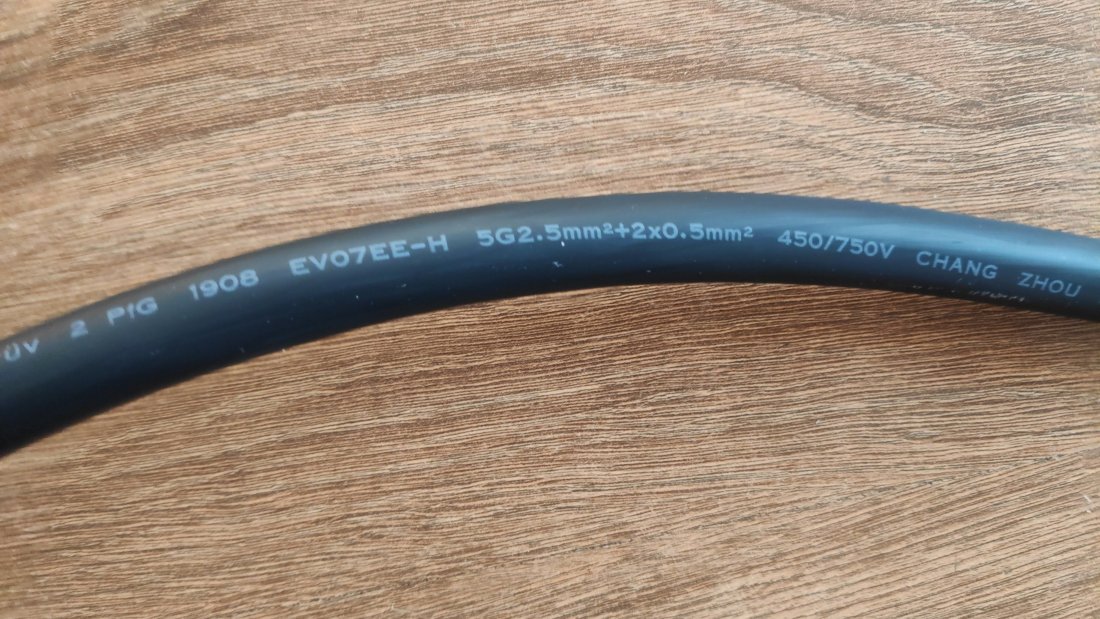

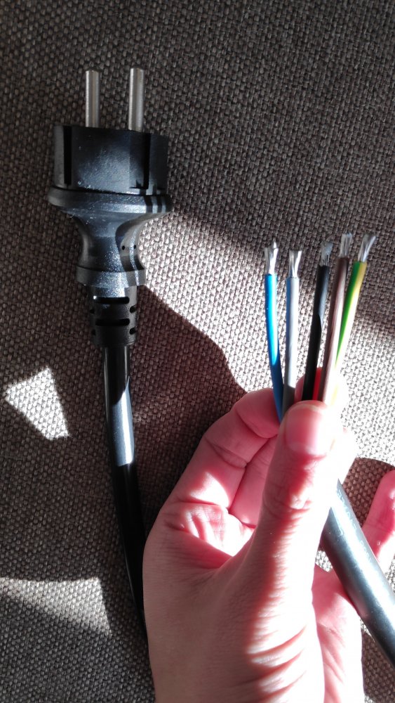

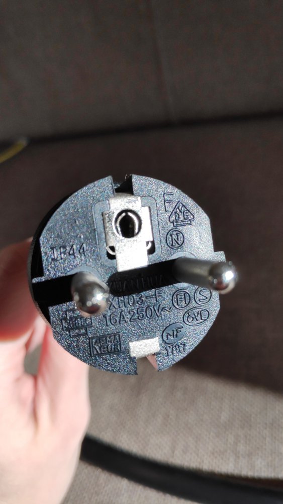

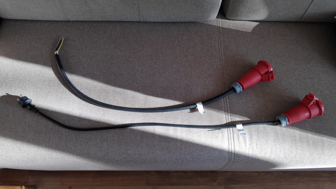

    Dobry den - pikorecenzia:
    Kupil som tento kabel 24.11. z CZ skladu:
    https://www.aliexpress.com/item/1005001764621423.html
    Cena bola 227 eur a prisiel z DE 30.11. kurierom, ziadnu dan ani clo som nedoplacal.
    Dlzka aj so zapojenou redukciou na 230V je asi o 20cm kratsia ako origo dodany kabel k Citigo.
    V baleni bol proti popisu navyse kratky kabel s 3F samicou na jednej strane a s nicim na druhej strane, neviem, ci sa jednalo o chybu.

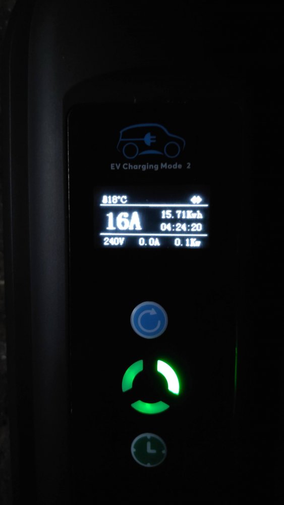

    Da sa prepinat nabijaci prud 8/10/13/16A. Druhym tlacidlom sa ma dat nastavit oneskorene nabijanie.
    Zatial nabijam len 16A 1F, viacfazove nabijanie momentalne neviem ani vyskusat. Funguje to.
    Na displeji ukazuje viacero informacii: napatie, aktualny nabijaci prud a vykon; cas a spotrebu.
    Teplota je nejak mimo, pri 0 oC vonku a dlhom nepouzivani po zapnuti zacal ukazovat 18 oC.
    Skoda, ze nema pamat na nameranu spotrebu.

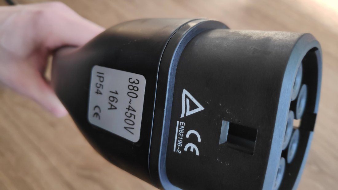

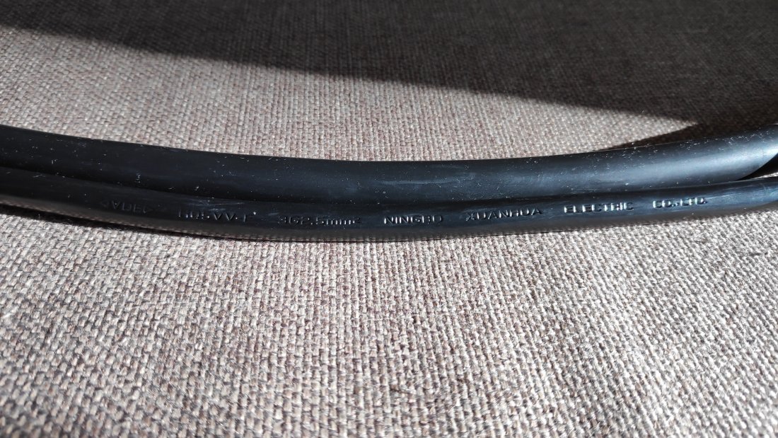

    3F zastrcka je ta mensia, 16A, 5kolik. Vodice maju prierez 2.5 mm2. Kabel je velmi hruby a gumeny.
    Malo by to byt vodotesne, IP 44 zasuvky / IP 55 "riadiaca jednotka".
    Prudovy chranic treba dokupit zvlast, napr. http://www.evexpert.sk/c/prislusenst...chrana-obvodov
    Ak by Vas zaujimalo nieco konkretne, dajte vediet.

    Aka je celkova dlzka kabla?
    Bolo by zaujimave otestovat ako moc sa hreje ta elektronika ked ju zapnes na plnych 16A. Teraz v zime to nie je uplne ono ale daj vediet. V idelanom pripade ostane to puzdro normlane studene (tak by to malo byt).

      Tiez ma zaujima hlavne ta celkova dlzka

        Potrebujem radu, mam prenosnu nabijacku na 3x380 wallbox, ale mali skladom iba verziu s 5 M kablom , keby som chcel predlzit o dalšie 4 M , je nejaka redukcia na koncovku aby som vedel nadpojit kabel? Tuto nabijacku používam vid. link. Dakujem.

          Jirko, dufam, ze sa nebude chalan drzat linku od teba, tam je kabel len 1.5ka
        • kayle
          kayle komentoval
          Upraviť komentár
          Hmm... 1,5 na 16A to je fakt hobby, alebo pre Sibír, aby to uchladilo.
          Ako píše Dango, pozor to aký drôt tam je, lebo 1,5 je tak 10A max. (chvíľkovo vydrží aj 16A, ale tu by som nešetril), mal by mať 2,5 aby to bolo vyhovujúce pre 16A.

          dango - ty vole máš pravdu. Ja som to neštudoval dal som prvý čo mi vyplul Google. By ma vo sne nenapadlo že sa taký kábel vôbec vyrába. Opravil som na správny typ.
