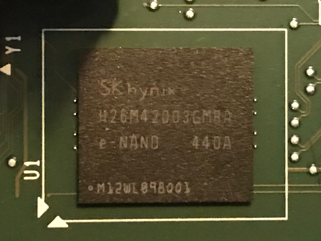

Meno:	2A8B1492-6041-45DE-B4DD-F96288747DF5.jpeg
Videní:	745
Veľkosť:60,5 KB
ID:	59375 Kliknite na obrázok pre väčšiu verziu  Meno:	image_5649.jpg Videní:	69 Veľkosť:103,6 KB ID:	51682 Kliknite na obrázok pre väčšiu verziu  Meno:	image_5650.jpg Videní:	18 Veľkosť:136,6 KB ID:	51683 Kliknite na obrázok pre väčšiu verziu  Meno:	Nikola APP1.png Videní:	539 Veľkosť:345,8 KB ID:	51702 Kliknite na obrázok pre väčšiu verziu  Meno:	Nikola APP2.png Videní:	523 Veľkosť:289,3 KB ID:	51703 Kliknite na obrázok pre väčšiu verziu  Meno:	Nikola APP3.png Videní:	543 Veľkosť:42,7 KB ID:	51704
      Včera mi doslúžila jednotka MCU1 skrz chybu eMMC. Večer som napísal na kontakt Semotam.com - ešte včera sme sa dohodli na oprave, dnes ráno som sa stretol na SC Olomouc, odovzdal moje auto, prevzal zapožičané a k večeru odišiel s opravenou jednotkou a navyše s implementovanou sw službou navyše. Vrele odporúčam. Tesla servis by sa mohol učiť...

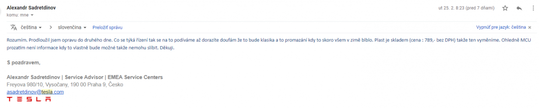

      Kliknite na obrázok pre väčšiu verziu  Meno:	2E5A0505-7DB8-4664-AB79-1D5526E18D7E.jpeg Videní:	0 Veľkosť:97,0 KB ID:	51696 Click image for larger version  Name:	Tesla odpoveď k MCU1-2.png Views:	477 Size:	91.4 KB ID:	51701
      Presne na to som sa informoval minulý rok na jeseň pri servise v Prahe a naposledy pred týždňom s odpoveďou zatiaľ nie je možné a nevedia kedy (asi som si privolal zlyhanie MCU1...) Zároveň som si doplnil v naplánovanie servise (25.3. Praha) úkon opravy riadenia serva - keďže mi na jeseň menili celú časť riadenia v rámci zvolávačky - malo by to byť teda v záruke. Momentálne krútim volantom aj s posilovňou... pri mailovej komunikácii odhadli len premazanie. Fotografia je pred výmenou kde jasne vidno odstrihnutú jednu šróbu na riadení - aj to bol dôvod zvolávačky.

          Ahojte
          nejprve bych chtel rici, ze pokud by spravci zdejsiho fora povazovali muj prizpevek za reklamni, tak respektuju, ze bude umazan...
          Dovolte, abych take prizpel do zdejsi diskuze, nebot jsem autorem oprav (a software), ktere rada z vas podstoupila u nas pres pana Semotama a nekteri i naprimo. Bylo by asi namiste podotknout, ze pan Semotam zejmena v dobe koronavirove krize, svedomite vozil Slovenske mrtvoly k nam a nekterym z vas zapujcil i nahradni vozidla. Jeho pridana hodnota v teto sluzbe je tedy nesporna a souhlas s cenou jeho sluzeb je na svobodne volbe kazdeho z vas. Kazdy ma financni portfolio podle svych prijmu a kazdy z nas setri penezi dle toho jinak
          Protoze se stale casteji objevuji auta, u kterych je poskozeni chipu tak fatalni, ze cim dal casteji nejsem schopen vytahnout standardnimi prostredky to jedine dulezite a to jsou tesla certifikacni klice, chtel bych poradit vsem zdejsim majitelum tesel S/X do roku 2017, aby nevahali a vyhledali co mozna nejdriv libovolnou sluzbu, ktera jim minimalne za-zalohuje velky display. Je to opravdu dulezita vec (prave nyni zejmena pro rocniky starsi 2015) pokud nechcete menit prostrednictvim certifikovaneho tesla servisu cely displej. Ano nabizi se lakava myslenka vymeny za typ MCU2, ale zatim nebyl v evrope zadny tesla servis schopen tuto vymenu nabidnout. A cas hraje proti nam! Take je snad sance, ze uspeje setreni NHTSA, kde se nyni prokazuje, jestli je Tesla zodpovedna za poskozeni eMMC chipu. Za me bezesporu JE, nebot jeji nezodpovedne chovani v produkcnim OS linux je hlavni pricinou soucasneho poskozeni tohoto media ! Vsimnete si, ze maly display timto problemem netrpi, presto ze pouziva skoro stejny VCM modul s NVidiou dokonce s mensim cipem (4GB).
          Verim, ze rada z vas je technicky schopna si podle dostupnych internetovych videi VCM modul sama vyjmout a poslat ho do opravy, osobne vam tento postup ale nedoporucuji. Vetsinou neposkodit, neposkrabat a spravne vratit vsechno tam kde to bylo se podari prumerne technicky zdatnemu cloveku az podruhe. V mem aute P85D 2015 ktereho jsem prvni majitel se to nepodarilo ani certifikovanemu servisu v Praze, kdyz mi na svolavacku menili spolujezdcuv airbag Pokud vsak demontaze VCM modulu precejen jste schopni, opravujeme i samostatne moduly. Osobne doporucuji odeslat do opravy lepe kompletni plechovy kos displeje bez skla, nekdy je k oprave nutny, aby vysledek byl 100%-ni. Po dohode pak je mozno vyuzit i doplnkove softwarove sluzby a mit auto pro budoucnost jeste vic pod kontrolou. Byla zde v diskuzi zminovana patice pro cip. I tuto moznost vam mohu nabidnout, mame velice profesionalni reseni, ale cena pak narusta a osobne si myslim, ze je to zbytecne, nebot k prodlouzeni zivota cipu se daji vyuzit jine ucinne zpusoby a BGA cip naletovany na desce ma nejlepsi odolnost proti vibracim ve vozidle. Vyvoj patice byl urcen v pocatcich meho vyzkumu (rok 2015) k jednodussimu precteni kazde nove verze systemu. Reseni je profesionalni a velmi precizni.
          Osobne doporucuji nejlepe osobni navstevu primo s autem (auta jsou v 98% schopne omezene jizdy) a po terminovane dohode je oprava "na pockani". Trva to cca 1/2 den straveny v nekterem blizkem obchodnim centru
          Na zaver meho prizpevku bych chtel podotknout, ze ucelem nebyla reklama, ale varovat vsechny majitele nasich Tesla milacku, ze situace pro rocniky mladsi 2015 je jiz fatalni, a myslet si, ze se tento problem nektereho naseho auta nedotkne je nesmysl, nebot i kdyby Tesla opravila sve nezodpovedne chovani pro budoucnost (zatim se to ale nestalo, presto ze Elon Musk lhal na Twiteru ze ten problem jiz opravili), tak nase auta to nezachrani, protoze jsou jiz nemocna
          OK stane se, chybka se vloudila Ale kdyby si Tesla plnila sve servisni povinnosti, stejne jako skvele tlaci svuj nesporny vyvoj, tak bychom nikdy nevznikli a nikdo by nas nikdy nepotreboval.
          Pokud nechcete diskutovat verejne, rad zodpovim jakekoliv dotazy v "messages".

          • pupik
            pupik komentoval
            Upraviť komentár
            ano samozrejme
            tento udaj neni dostupny pouze pro rocniky <=2013 ale tady je na miste okamzita vymena
            A i to, jestli byl cip jiz vymeneny zjistime
            Bohuzel se to nevyhne demontazi alespon maleho displeje pokud tedy nemate nejakou historickou verzi softu napriklad < 2019 (zde je to uplne bez demontaze)
            V takovem pripade je vhodne udelat hned i zalohu presto, ze cip jeste nevykazuje znamky unavy.
            Nemoc se projevuje ruzne, nekdy to jsou pouze nektere nefuncni sluzby, jako nehrajici Spotify nebo nedostupnost wifi. (Internet v Tesle nefunguje pernamentne, napriklad uz 2 roky v prohlizeci chybi kurzor )
            Casto display preziva pouze z RAM pameti do ktere nacetl pred delsi dobou system. Smrt nastane po restartu, kdyz boot potrebuje znovu pevny disk.
            Ceny radeji na e-mail nebo message, abychom nedrazdili zdejsi administratory preci jenom jsem autor teto sluzby
