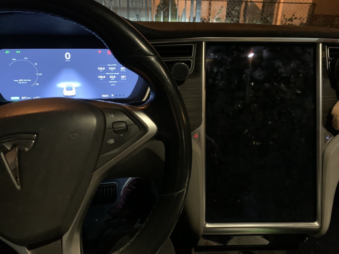

      Včera mi doslúžila jednotka MCU1 skrz chybu eMMC. Večer som napísal na kontakt Semotam.com - ešte včera sme sa dohodli na oprave, dnes ráno som sa stretol na SC Olomouc, odovzdal moje auto, prevzal zapožičané a k večeru odišiel s opravenou jednotkou a navyše s implementovanou sw službou navyše. Vrele odporúčam. Tesla servis by sa mohol učiť...
      Naposledy upravené Janek72; 01-08-2020, 12:19.

        Cena - 1000,- EUR výmena pamäte (s pokusom o prepálenie pôvodných dát - bohužiaľ príliš veľké poškodenie môjho čipu - takže som bez nich)
        1600 EUR - cena za doplnkový software s monitoringom a podporou 365/24/7 - chlapi vedia urobiť servis na takmer všetko so zabezpečením náhradných dielov (ako aj riešení)
        Požičanie auta na deň - 200 EUR
        Expres príplatok - 200 EUR
        Spolu 3000 EUR. Avšak tých 1600 beriem ako investíciu.
        Išlo mi hlavne o rýchlosť zásahu keďže auto zostalo v móde stále zapnutej klímy - a pri čakaní na Teslu by nemusel prežiť do termínu servisu.
        Auto je dávno po bežnej záruke 2 roky alebo 80.000km) a chlapi robia aktívny monitoring - teda na diaľku vedia zistiť blížiaci sa problém - pripadne na diaľku ľahké veci vyriešiť - a hlavne dať vediet a nečakať kým sa ozvem ja. Čo sa mi vzhľadom na dennodenné využívanie auta hodí.
        Služba navyše okrem popísaného je aj aplikácia web based, na ktorej je okrem podrobnejších dát o stave auta, batérie a ovládania aj možnosť na diaľku meniť nabíjací prúd atď. Nechcem všetko písať keďže ide o ich know how. Verím že každému záujemcovi poskytnú všetky informácie.
        Naposledy upravené Janek72; 02-03-2020, 22:54.

          Ahojte
          nejprve bych chtel rici, ze pokud by spravci zdejsiho fora povazovali muj prizpevek za reklamni, tak respektuju, ze bude umazan...
          Dovolte, abych take prizpel do zdejsi diskuze, nebot jsem autorem oprav (a software), ktere rada z vas podstoupila u nas pres pana Semotama a nekteri i naprimo. Bylo by asi namiste podotknout, ze pan Semotam zejmena v dobe koronavirove krize, svedomite vozil Slovenske mrtvoly k nam a nekterym z vas zapujcil i nahradni vozidla. Jeho pridana hodnota v teto sluzbe je tedy nesporna a souhlas s cenou jeho sluzeb je na svobodne volbe kazdeho z vas. Kazdy ma financni portfolio podle svych prijmu a kazdy z nas setri penezi dle toho jinak
          Protoze se stale casteji objevuji auta, u kterych je poskozeni chipu tak fatalni, ze cim dal casteji nejsem schopen vytahnout standardnimi prostredky to jedine dulezite a to jsou tesla certifikacni klice, chtel bych poradit vsem zdejsim majitelum tesel S/X do roku 2017, aby nevahali a vyhledali co mozna nejdriv libovolnou sluzbu, ktera jim minimalne za-zalohuje velky display. Je to opravdu dulezita vec (prave nyni zejmena pro rocniky starsi 2015) pokud nechcete menit prostrednictvim certifikovaneho tesla servisu cely displej. Ano nabizi se lakava myslenka vymeny za typ MCU2, ale zatim nebyl v evrope zadny tesla servis schopen tuto vymenu nabidnout. A cas hraje proti nam! Take je snad sance, ze uspeje setreni NHTSA, kde se nyni prokazuje, jestli je Tesla zodpovedna za poskozeni eMMC chipu. Za me bezesporu JE, nebot jeji nezodpovedne chovani v produkcnim OS linux je hlavni pricinou soucasneho poskozeni tohoto media ! Vsimnete si, ze maly display timto problemem netrpi, presto ze pouziva skoro stejny VCM modul s NVidiou dokonce s mensim cipem (4GB).
          Verim, ze rada z vas je technicky schopna si podle dostupnych internetovych videi VCM modul sama vyjmout a poslat ho do opravy, osobne vam tento postup ale nedoporucuji. Vetsinou neposkodit, neposkrabat a spravne vratit vsechno tam kde to bylo se podari prumerne technicky zdatnemu cloveku az podruhe. V mem aute P85D 2015 ktereho jsem prvni majitel se to nepodarilo ani certifikovanemu servisu v Praze, kdyz mi na svolavacku menili spolujezdcuv airbag Pokud vsak demontaze VCM modulu precejen jste schopni, opravujeme i samostatne moduly. Osobne doporucuji odeslat do opravy lepe kompletni plechovy kos displeje bez skla, nekdy je k oprave nutny, aby vysledek byl 100%-ni. Po dohode pak je mozno vyuzit i doplnkove softwarove sluzby a mit auto pro budoucnost jeste vic pod kontrolou. Byla zde v diskuzi zminovana patice pro cip. I tuto moznost vam mohu nabidnout, mame velice profesionalni reseni, ale cena pak narusta a osobne si myslim, ze je to zbytecne, nebot k prodlouzeni zivota cipu se daji vyuzit jine ucinne zpusoby a BGA cip naletovany na desce ma nejlepsi odolnost proti vibracim ve vozidle. Vyvoj patice byl urcen v pocatcich meho vyzkumu (rok 2015) k jednodussimu precteni kazde nove verze systemu. Reseni je profesionalni a velmi precizni.
          Osobne doporucuji nejlepe osobni navstevu primo s autem (auta jsou v 98% schopne omezene jizdy) a po terminovane dohode je oprava "na pockani". Trva to cca 1/2 den straveny v nekterem blizkem obchodnim centru
          Na zaver meho prizpevku bych chtel podotknout, ze ucelem nebyla reklama, ale varovat vsechny majitele nasich Tesla milacku, ze situace pro rocniky mladsi 2015 je jiz fatalni, a myslet si, ze se tento problem nektereho naseho auta nedotkne je nesmysl, nebot i kdyby Tesla opravila sve nezodpovedne chovani pro budoucnost (zatim se to ale nestalo, presto ze Elon Musk lhal na Twiteru ze ten problem jiz opravili), tak nase auta to nezachrani, protoze jsou jiz nemocna
          OK stane se, chybka se vloudila Ale kdyby si Tesla plnila sve servisni povinnosti, stejne jako skvele tlaci svuj nesporny vyvoj, tak bychom nikdy nevznikli a nikdo by nas nikdy nepotreboval.
          Pokud nechcete diskutovat verejne, rad zodpovim jakekoliv dotazy v "messages".
          Martin
          To je DCS -> duzi-connector-system

            Co by mna zaujimalo je ci viete zistit historiu ako stare je moje MCU1. Kupil som len teraz vo februari 2020 jazdeny Model S 2015/12 z 135tkm ale kupil som ho priamo z Tesly mam teda este dalsie 2 roky zaruku. Napriek tomu zalohovat VPN certifikaty by fakt nebol zly napad, kolko by to vyslo ?
            MCU sa chova este celkom svizne, tak dufam ze uz mohlo byt vymenene. Z Tesly bohuzial servisnu historiu dat nechcu ako keby som nevedel, ze kolko toho opravil.
          • pupik
            pupik komentoval
            Upraviť komentár
            ano samozrejme
            tento udaj neni dostupny pouze pro rocniky <=2013 ale tady je na miste okamzita vymena
            A i to, jestli byl cip jiz vymeneny zjistime
            Bohuzel se to nevyhne demontazi alespon maleho displeje pokud tedy nemate nejakou historickou verzi softu napriklad < 2019 (zde je to uplne bez demontaze)
            V takovem pripade je vhodne udelat hned i zalohu presto, ze cip jeste nevykazuje znamky unavy.
            Nemoc se projevuje ruzne, nekdy to jsou pouze nektere nefuncni sluzby, jako nehrajici Spotify nebo nedostupnost wifi. (Internet v Tesle nefunguje pernamentne, napriklad uz 2 roky v prohlizeci chybi kurzor )
            Casto display preziva pouze z RAM pameti do ktere nacetl pred delsi dobou system. Smrt nastane po restartu, kdyz boot potrebuje znovu pevny disk.
            Ceny radeji na e-mail nebo message, abychom nedrazdili zdejsi administratory preci jenom jsem autor teto sluzby

          Díky za tento post. Nepovažoval bych tento příspěvek za reklamu protože toto je problém číhající na každého majitele S nebo X a řešení od Tesly výměnou cele MCU1 za 2500€ se stejným časovaným problémem , přičemž stačí vyměnit chip za par šupů je finanční a environmentální katastrofa. Dovolím si to nazvat zabudovaným kurvitkem.
          Ale mám dotaz - jestliže je pro zálohování konfigurace nutno rozebrat palubku neni lepší to rovnou vyměnit?
          Naposledy upravené Jiri GrandPa; 29-06-2020, 11:53.
          • pupik
            Junior Member
            • Jul 2015
            • 17
            #13
            Ano, ale stejne je to jako kdyz se rozhodujes o operaci s vlastnim srdickem Kazdy VCM modul je velmi slozite zarizeni a tepelne ma tisteny spoj od NVVidia taky svoji zivotnost. Chvala bohu za velmi kvalitni produkt (na rozdil od MCU2 a M3 ) Vzdy je zde male riziko, ze muze pri vymene umrit cely modul, treba jen na statickou elektrinu. Tech ruznych pribehu mam vice, opravil jsem uz vic nez 200 mcu. Jsou i pripady kdy zavadu mel samotny VCM modul nebo i mcu deska, ale je to zridka tak 2-3pripady celkem. Proto se vzdy rozhoduju v jake fazi zivota cip je a jestli si da rict treba jen s opravou klastru. Tesla ma jeste jeden nestastny problem v softwarove konstrukci disku. Pro fimware pouziva komprimovany format dat konkretne squashfs a tento format pokud se poskodi jediny byte, tak umiraji cele datove oblasti souboru. Kdyby nepouzivala komprimaci, tak by k chybam dochazelo jen lokalne a poskozeni by se tykalo konkretniho souboru napriklad. Kdyz neni cip unaveny a da si jeste rict pri zapisu, doporucuji pouze opravu a zaroven zalohu pro pripad, ze dojde k nahle smrti v budoucnu. Mam daleko lepsi zpusoby jak predejit nebo vyrazne prodlouzit zivot a hlavne po vymene. V soucasne dobe uz tato nemoc ohrozuje rocniky 2015. U r2013 je div, ze nektere auta jeste funguji. Moje auto 2015/08 je typickym prikladem. Momentalne je muj cip jen asi v polovine zivota a to jsem s opatrenima zacal az v jeho ctvrtine, takze doufam, ze se muze tesit jeste dlouhemu zdravi i presto, ze jsem zrovna doktor
            A rozborka palubky? To je hracka kdyz mas spravny vercajk a grif ze stovek aut

            Dnes ma pupik zachranil druhy krat. Posledna instalacia aktualizacie sa mi posahala. Kazdych 30 minut vyskakovalo okno "co je nove" a nefungoval mi pristup z appky. Inak vsetko islo, vratane navigacie, spotify atd, takze auto konektivitu malo ale zjavne aktualizacia nedobehla korektne.
            Mohol som ist do VIE ale dohodol som sa, ze pojdem radsej do Ostravy, pupik mal zalohu mojich klucov a na pockanie mi problem s aktualizaciou vyriesil.
            Dostal som sa aj do jeho dielne, bolo zaujimave vidiet na kope viacere UMC a kopec poskodenych emmc cipov.
            Kazdopadne, vie spravit prakticky cokolvek z pohladu elektriky na aute, nielen emmc, takze ak by ste potrebovali opravit klucky, nejake jednotky, alebo upravit Teslu dovezenu z USA tak sa na neho obratte. Videl som aj supercharger redukciu z EU na US a ine zaujimavosti ;-)
            Priamy kontakt je na http://tesla.duzi.cz
