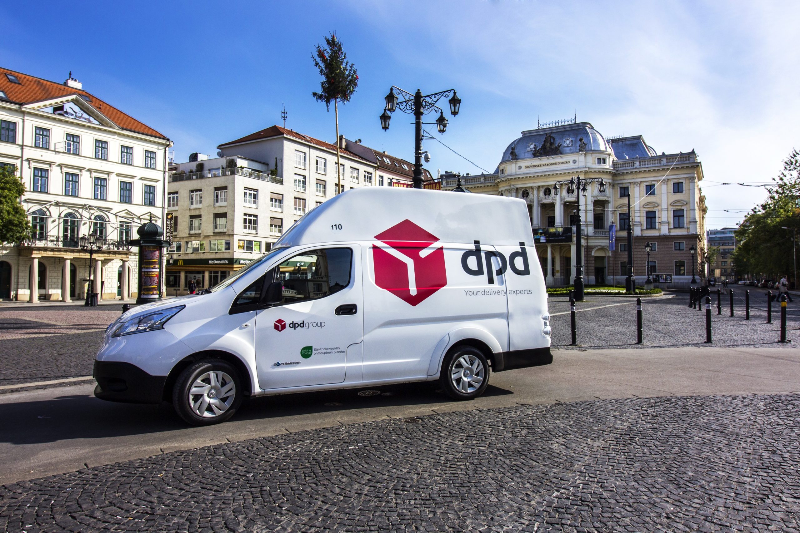

        DPD denne nabija v Avione na GW vonkajsom stojane - o spokojnosti vodicov za vsetko hovori ten znechuteny vyraz v ksichte...

        Možno je len znechutený, že bol Lidl obsadený.
        Lebo tam to necháva a ani nejde do Lidla nakupovať. Ešte aj si príde skontrolovať koľko má percent a ani nad 90% neprepne na AC a nechá to do 100%.
        Takéto komerčné služby sú dôvodom, prečo prevádzkovateľom bezplatných nabíjačiek vždy dôjde trpezlivosť. Veľa z nich je nadšencov, chcú pomôcť iným a potom príde takéto ..., čo zneužije všetko.

        zamestnancovi to moze byt ukradnute, "palivo" nejde z jeho vrecka a cas cloveka je drahy na to, aby behal a hladal volne zdarma stanice.
        DPD ma Voltiu a teda pravdepodobne aj nejaku zmluvu/lepsiu cenu od GW za nabijanie.
        ...znudeni/znechuteni vodici tam boli vzdy - aj par rokov dozadu, ked Lidl este nemal stojan, aj dnes

        Že nejde z jeho vrecka, to by som až tak netvrdil (nepoznám tento konkrétny prípad, tu možno áno), veľa týchto zásielkových služieb má kuriérov živnostníkov s vlastnými autami, ktoré im len polepili nápismi a platených od donášok aj keď sú autá pomaľované farbou spoločnosti.

        Hovoril som s vodicom Voltie, ktory k nam vozi tovar a fuguje tak ako hovori Miroslav Rojko.
        Je zivnostnik, auto dostal od spedicnej firmy, moze ho pouzivat aj na svoje ucely, ale musi sa postarat o vsetko nabijanie v svojej rezii. Hovoril, ze standarnde nabija len doma 3,5kW pred garazou (byva nedaleko Bratislavy), no domov chodi okolo LIdla a ked vidi, ze je volno, tak ide nakupit do Lidla a zatial nabije na DC. Ked je v Lidli obsadene skusi este Kaufland...

        doplnim:
        DPD malo dohodnute nejake veci s nabijanim GW, ale v sucastnosti si to myslim uz platia full. Aj preto sa snazia vyuzivat free nabijacky.
        Ten vodic co byva nedaleko BA doma zrejme nema wallbox, takze pouziva standard nissan kabel 2kW. Vzdy to ma ale do rana nabite, takze to nemusi riesit. V depe detto - idu cez 220V zasuvky.
        Miro eNV200 nema type2, takze na Lidli ani GW nemoze prehodit na pomale nabijanie.
