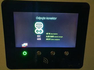

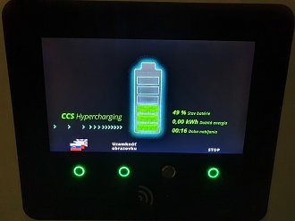

        Zdravim, vcera som bol skusit nabijat na Next-e Senec Slovnaft a bez uspechu. Nabijanie sa ani nezaplo a LED pasik svietil na oranazovo. Nejaky tip, kde som robil chybu? Skocil som na AC do Senca k uradu a tam to islo v poriadku. Dakujem.
Meno:	20201022_183759_1024x768.jpg
Videní:	1031
Veľkosť:91,6 KB
ID:	63106 Kliknite na obrázok pre väčšiu verziu
Meno:	20201022_183816_1024x768.jpg
Videní:	1007
Veľkosť:95,6 KB

          Bolo to prvé CCS nabíjanie ? Lebo na každej mojej citigo to pri prvom nabíjaní dvakrát vyplo a išlo až na tretí pokus a písali to už aj iní, že naprv pár krát zastavilo - tak asi nejaká vlastnosť áut.
        • Zzz
          Zzz komentoval
          Upraviť komentár
          Miroslav Rojko ... prve ale skusal som to asi 10x. Najprv ma napadlo, ze to nejde koli scheduleru. Vypol som ho a aj tak to neslo. Skusim skocit na ZSE/GW.
        • Ivan91
          Ivan91 komentoval
          Upraviť komentár
          Ja som mal prve DC nabijanie v budci bez problemov, takze to nebude hromadny problem
        • Catchcash
          Catchcash komentoval
          Upraviť komentár
          Ja takisto prve uplne bez problemov (beladice).
        • milan84
          milan84 komentoval
          Upraviť komentár
          ta nabijacka je funkcna. teraz sa tam prihlasil jeden clen z tohto fora na plugshare.
        • Zzz
          Zzz komentoval
          Upraviť komentár
          milan84 vcera som to bol skusit znova a nic snad nebude nieco s autom. Chystam sa na ZSE nabijacku, ked skonci lockdown
        • romiix
          romiix komentoval
          Upraviť komentár
          Na tej nabijacke som so Citigo par krat bol a stale bez problemov. Vlastne, este som s nabijanim na ziadnej stanici nemal problem. Skusil som ich zatial asi 10-15.
          Teda, problem som mal s dvomi nabijackami z EV mapy, ale to bol problem na ich strane.
        • Zzz
          Zzz komentoval
          Upraviť komentár
          Bol som dnes na ZSE a DC fungovalo na prvy krat. Netusim preco tato pri Slovnafte nefunguje
