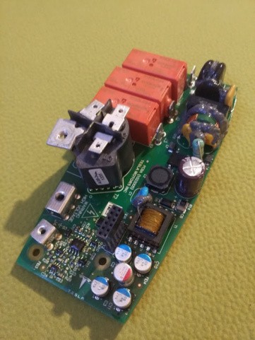

    Gen 1 UMC
    Ako som slubil tu https://teslaclub.sk/forum/tesla-mot...4721#post44721
    davam sem fotky rozobrateho gen 1 UMC.

    Ďakujem ti za fotky a popis. Tiež mám podobný problém s tým že UMC nabíja iba 7kW alebo 10A (na ističi 16A). Ešte pred asi 2 mesiacmi to nabíjalo 16A a potom zrazu menej. Skúsim ho tiež rozobrať a pozrieť sa na tie relé. Dúfam že chyba bude v tom
    Prípadne napíš po výmene toho relé, či chyba bola tam.

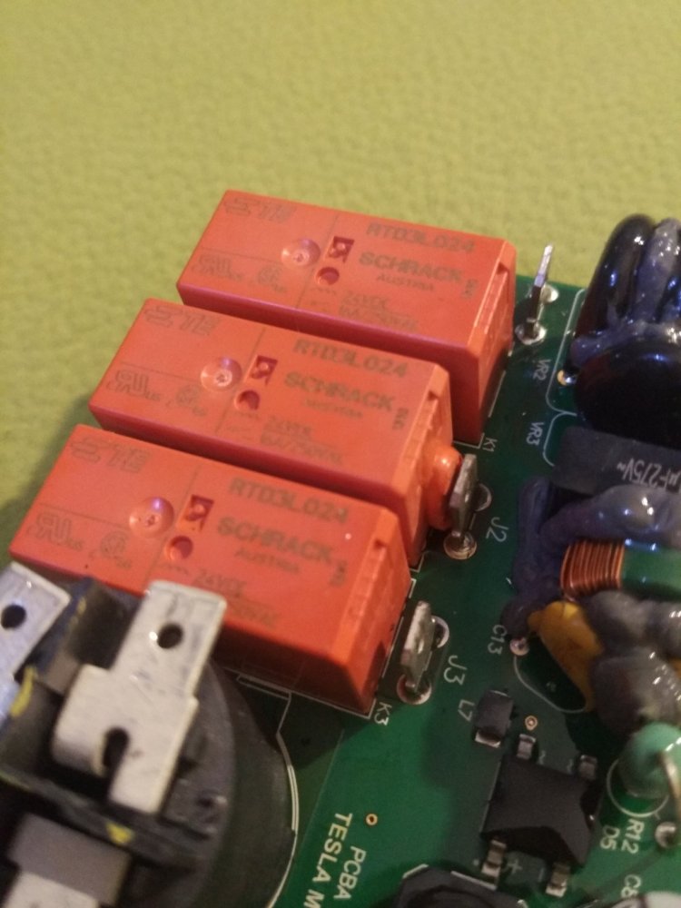

    Tu je detail na relatka, v GME maju pouzitelnu nahradu https://www.gme.sk/rele-s-dc-civkou-...-61-9-024-0000

      @PaloM Takze, ako som predpokladal, bolo to rele, zatial som to otestoval mimo krabicky, snad to pri skladani nepokazim :-)))

          Potom ako som sa zabaval s gen1 UMC musim povedat, ze je jeho silova cast nema ziadnu rezervu.
          Rele su male, len presne na 16A, piny rele su tenke, konektory faston nie su bohviejako spolahlive.
          Nabijaci kabel Inchanetu je urobeny podstatne robustnejsie, rele su na 50A, hoci sa pouzivaju na max. 32A, krabicka je z hliniku, rozoberatelna, pritom nab. kabel Inchanetu ma najmensi standby odber zo vsetkuch N.K. co som meral.

            Zlozil som ten pokazeny gen1 UMC, nabijal dve hodiny 16A/3f, vyzera byt v poriadku a mam pocit, ze opravovany sa zohrieva menej ako ten co som dostal k autu. Myslim, ze problemovym miestom gen1 UMC su kontakty cez fastony. Na tom pokazenom bol faston prvej fazy pri rele prvej fazy uplne volny. Takze sa zohrieval a teplom znicil svoje rele - aj plosak prepoja medzi fastonom a rele bol opeceny. Pri skladani som vsetky fastony napruzil, nech maju lepsi kontakt. Odpor 51kohm urcujuci maximalny prud 16A som dal do krabicky UMC, 7pinovy konektor som odrezal a na kabel som napojil cerveny 16A/3f CEE petkolik. Dnes sem dam normalnu a termo fotku poskladaneho no este nezakrytovaneho gen1 umc. Komplet poskladany odfotim zajtra, ked zaschne lepidlo.

                Ja som pri rozoberaní nedal dolu tú striebornú nálepku TESLA, stačilo podpáčiť šrobovákom ten vrchný gumový návlek a pekne sa takmer sám odliepal. Telo UMC som z dookola ponapiloval pilkou a potom plochým šrobovákom oddelil od seba. Keď som to otvoril a dal preč káble, tak som zbadal kde bude závada, foto prikladám. Dnes kúpim nové relé a skúsim to zložiť ako to bolo
                Ako píše @jux slabina UMC bude v konektoroch faston, ktoré sa prehrievajú pretože nemajú dobré kontaktné plochy resp. asi sa po čase uvolnia. Vymením relé, pritlačím fastony, zložím a vyskúšam.Kliknite na obrázok pre väčšiu verziu

                  Takze pokracujem, pokazene rele vycvakaj cvikackami, nesnaz sa ho vybrat odsavanim cinu z otvorov. Nechaj trcat co najviac zo zvyskov pinov aby si ich mal za co chytit peanom ci malimi plochymi kliestikmi. Piny napajania cievky idu lahko, no vybrat silove piny je dost tvrdy oriesok. Skusal som to najprv jemne, no obycajnou spajkovackou to neslo, tak nastupila klasicka socialisticka 100W trafopajka so skratenym a zaspicatenym hrotom. Treba nahrievat 15 az 20 sekund (az je strach ze sa poskodia diery a plosak), lebo vnutri v plosaku je dost silny medeny prepoj, ktory berie vela tepla. Potom tahat pin von peanom. Vycistit diery pre vlozenie noveho rele tiez nie je jednoduche. Cievkove piny ide odsat odsavackou, no na silove piny je odsavacka prikratka.
                  Tak som nasadil klasicku metodu (pouzivanu ked som nemal odsavacku) zastrcenim spravneho priemeru ihly na sitie do otvoru pomocou zohriatia ihly a otvoru v plosaku pomocou silnej pajkovacky - zase treba zohrievat 15 az 20 sekund, jemne zasunut ihlu, pockat dokedy vychladne a potom ihlu krutit a vytiahnut.
                  Silove piny noveho rele treba zase pajkovat intenzivne, pretoze plosak berie vela tepla a nieco aj piny rele. Kedze som mal strach ze vstup od fastonu k pinom rele vnutri plosaku moze byt poskodeny prehriatim, (plosak bol v mieste spoja speceny do hneda) tak som fastonove a vstupne piny rele prepojil aj na vrchu plosaku medenym vodicom primeraneho prierezu - vedlajsi efekt je, ze spoj sa bude aj lepsie chladit.

                PatoM Pred zmontovanim skontroluj aj rele 1. fazy (na tvojom obr. hore). Jeho faston vyzera byt opaleny.
                Pozri detail mojho UMC, ma iny plosak, ine umiestnenie fastonov a na mojom su nejake hnede valcovite suciatky navyse, ktore na tvojom nevidim.

                  jux prosím ťa, na tom linku na obchod s tým relé je to relé s 8 pinmi a na starom relé je 6 pinov. Dnes som sa vybral do NR, že kúpim také relé, ale nikde som nezohnal vhodné a dokonca iba s 8 pinmi. Ty si tam dal aké relé? Budem asi musieť behnúť do BA a pozrieť v tom gme obchode.
                  Inak vybrať to relé bola fuška
                  Aj u mňa bol plošák pri tom zlom relé zo spodu hnedý pravdepodobne opečený ako píšeš ja ty.

                    PatoM Tie dva piny rozpinacirho kontaktu, co su pre nas navyse jednoducho odcvaknes a zabrusis pilnikom.
                    Potrebujeme len spinaci kontakt 16A/230V, rozpinaci nepotrebujeme.
                    Staci aby rele malo 24V DC cievku so spravnymi ohmami, spravny rozmer a poziciu pinov. Mam jedno take rele navyse, pre istotu som kupil dve, ak nezozenies, mozem ti ho dat. No v GME BA ich podla webu este maju 2 ks.
